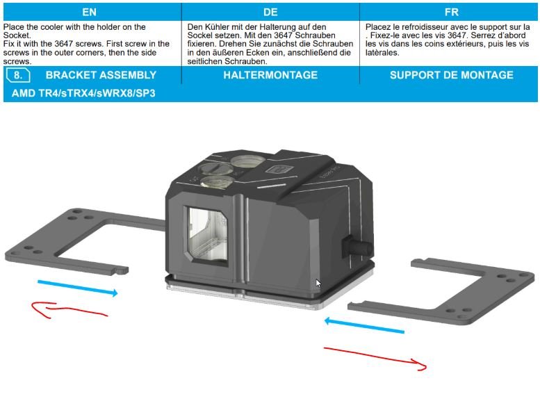

hast du ein tipp wie ich den cpu adapter wieder auseinanderbaue ?
gibt es einen trick ?
oder mit gewalt auseinanderziehen ?
Nein ist mir nicht bekannt, da ich diese AIO noch nie da gehabt habe. Übrigens passen von Noctua die A14 gut auf den 420er drauf.
Reaktionen: oskdueh
hi, ich hatte gerade den alphaccol support dran und die sagen man muss an die halterung ziehen :-) es gibt kein trick. ich werde mir alle einzelteile direkt bei alphaccol, bestellen, weil ich 420-er hpe haben will und dann flux zusammenbauen. der support meinte ...erst nächstes jahr , wann auch immer das sein wird, werden die neuen aios rausgebrahct und dann werden auch überall versionen mit hpe radiator angeboten...

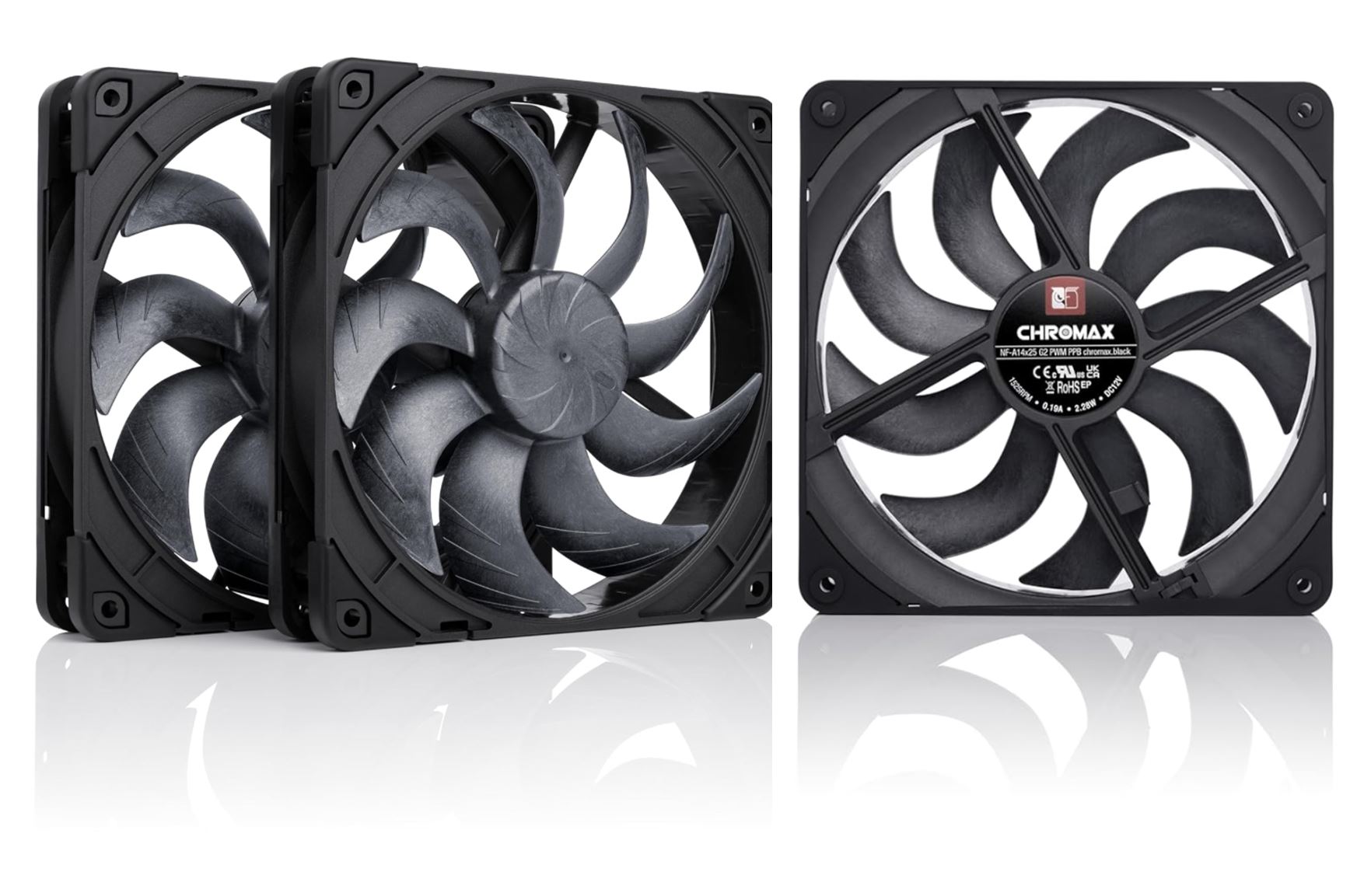

  • ich habe mich für einen 560 radiator entschieden :-) hatte keine ahnung, dass es den auch in dieser grösse gibt

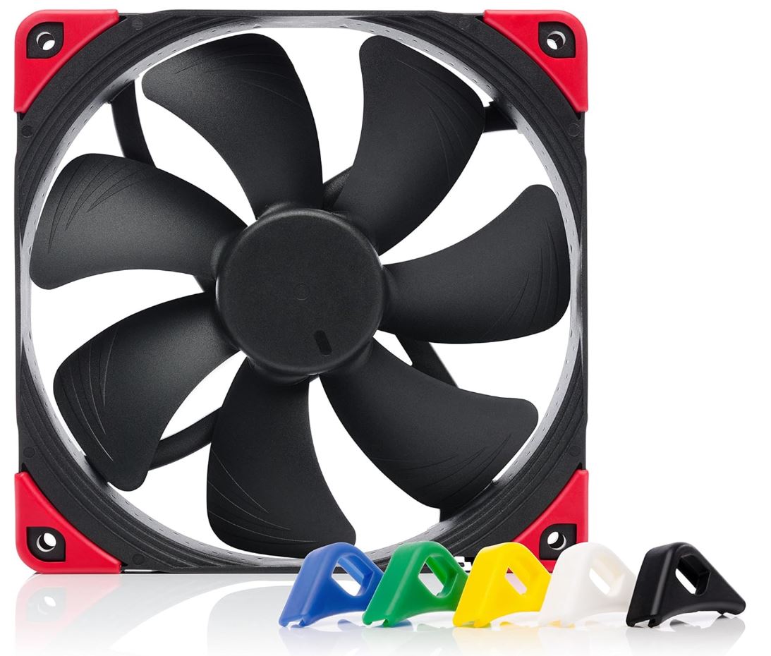

  • nach gesprächen mit dem alphacool-support werde ich (noctua) lüfter in pp-modus verwenden (push und pull)
zufälligerweise las ich gestern, dass es neue schwarze lüfter gibt, die sich besser eignen für solche push und pull zwecke: der NF-A14x25 G2 chromax.black:
https://www.noctua.at/en/products/nf-a14x25-g2-pwm-sx2-pp
https://www.computerbase.de/news/ku...g2-mit-schwarzen-nf-a14x25-r-g2-ist-da.95121/
was hälst du denn von diesen speziellen pp-lüfter ? preislich pro stück kosten sie das gleiche wie die
Noctua NF-A14 PWM. Sind der NF-A14x25 G2 tatsächlich besser ? zumindest im pp-modus ? ich frage weil die rotorblätter des a14 pwm breiter sind.
noch bin ich nicht beim zusammenbau angelangt, weil die teile noch nicht eigetroffen sind. ich melde mich dann diesbezueglich...

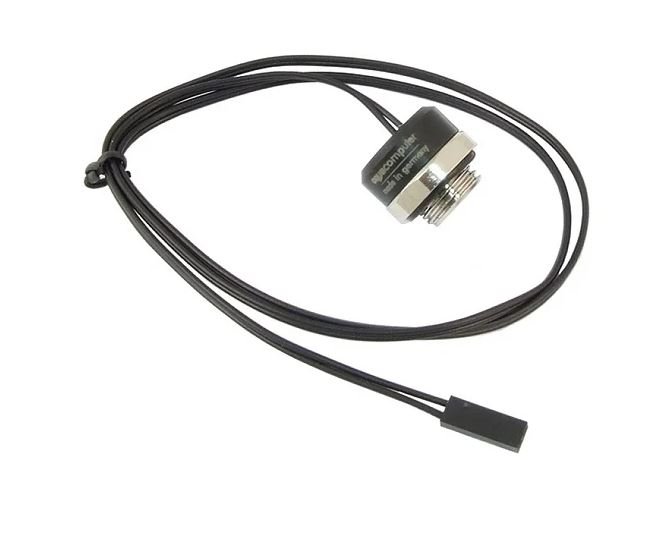

In meinem Wasserkreislauf habe ich auch Temperatursensor als Durchfluss verbaut. Dadurch kann ich die Wassertemperatur ausmessen. Zudem habe ich noch einen Octo von Aquacomputer mit verbaut.
Zusammen mit dem Temperatursensor und dem Octo kann ich meine Lüfter nach der Wassertemperatur regeln. Der Octo ist die Steuerung dazu. Statt dem Octo gibt es auch den Quadro. Der Octo hat 8 Lüfteranschlüsse und der Quadro 4 Lüfteranschlüsse. Der Quadro ist auch etwas günstiger.
oskdueh schrieb:
du hast 2 stück auf dme radiator.
Du meinst in push/pull Konfiguration. Nein, habe ich nicht und ist für einen 30 mm dicken Radiator nicht notwendig. Solch eine Konfiguration ist erst mit dickeren Radiatoren sinnvoller.
Einen Temperatursensor kannst du dir auch mit einbauen. Der wird einfach in den Radiator zuerst eingeschraubt und danach kommt der Schlauchanschluss auf dem Temperatursensor.
https://www.aquatuning.com/wasserku...ter-temperatursensor-innen/aussengewinde-g1/4
Das wäre die Steuerung, um nach der Wassertemperatur die Lüfter regeln zu können.

oskdueh schrieb:
bezüglich externe lüftersteuerung, vielleicht kennst du die:
Noctua NA-FC1 Fan Controller
sieht ein wenig nach kindergarten aus aber für anfänger nicht schlecht :-)
Da wäre die Steuerung übers Mainboard ausreichend und sogar besser.
Würde ich daher nicht kaufen.
ich schaue mir dieses temperatursensor aber ich verstehe noch nicht wie ich den verbauen soll:
du meinst der kommt zuerst in den radiator und dann kommt der schlauch drauf ? aber auf dem bild kommt hinten ein kabel raus ? wie soll ich da der schlauch reinstecken ?
DiePalme schrieb:
Da du hier schon so viel investierst, würde ich direkt eine DIY Kühlung nehmen. Die Core 1 Kühler sind deutlich besser in Sachen Kühlleistung als jede Eisbaer Solo mit Pumpe. Ein kleiner AGB mit Apex Pumpe und ein Core 1 Kühler anstelle der Eisbaer Solo und du kannst alles über CPU Generationen Hinweg weiterverwenden mit deutlich besserer Kühlleistung.
jein... dein beispiel ist wohl nicht für workstation cpus gedacht ? jedenfalls sieht der core 1 quadratisch aus. die threadripper cpus sind aber rechteckig. der eisbaer ist ja extra für threadripper genaut , gleabe ich ..

Dieser Temperatursensor hat auf einer Seite einen 1/4 Zoll Gewindeanschluss, was in den Radiator eingeschraubt wird. Auf der Rückseite ist ein innenliegendes 1/4 Gewinde, wo der Anschluss des Schlauches angeschraubt wird. Normalerweise wird dieser Anschluss mit dem Schlauch direkt in den Radiator geschraubt und in diesem Fall wird halt dieses Zwischenstück, als Temperatursensor zuvor hineingeschraubt.
Allerdings bringt dir dieser Temperatursensor nichts, wenn du dir keinen Octo oder Quadro mit dazu kaufst. Esseiden dein Mainboard hat auch einen Anschluss für Temperatursensoren (T-Sensor).
klar, wenn dann beides. das hatten wir verstanden :-)
aber diese lösung erscheint uns professioneller als die kindergarten analogen steuerung von noctua.
Hier noch ein Bild, wie der Temperatursensor montiert wird.
Dann nimmst du einen XPX Pro oder ES Pro Kühler, die sind für Workstation CPUs. Die werden dennoch besser Kühlern als die Eisbaer, da auch die andere Techniken innen verwenden die bei der AIO nicht umsetzbar waren. Btw. das sind Dinge die ich weiß, weil ich für Alphacool arbeite.
Aber am Ende geht es eher um die Flexibilität des Ganzen. Und die Pumpenleistung bei einer DIY Lösung ist wesentlich höher, was die Kühlleistung nochmal verbessert. Und die Pumpen sind stark genug, damit du das Ganze jederzeit auch erweitern könntest, falls bedarf besteht. Oder das System generell umbauen möchtest.
Ich finde vom Preis bist du an einem Punkt, an dem man lieber noch ein bisschen was drauf legt und dann direkt etwas wirklich gutes hat anstelle einer .... in meinen Augen.... eher Bastellösung um irgendwas zu haben. Aber am Ende liegt es natürlich bei dir selbst. Soll nur ein Ratschlag bzw. Empfehlung sein.
