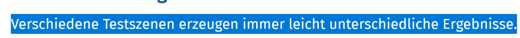

Kigalla schrieb:
Mit den gleichen Testsequenzen?
Edit: Tomaten auf den Augen...
Steht nicht im Artikel, das es bei PCGH eben nciht identische Testszenen sind?! Oder habe beim Überfligen den Artikel missinterpretiert.
Reaktionen: Kuristina
Mehr als eine Annäherung übern Daumen ist da auch nicht möglich, wenn jeder ne andere Stelle testet. Da teste ich Zuhause auch noch mal eine andere Stelle und hab noch ein drittes Ergebnis. ^^
