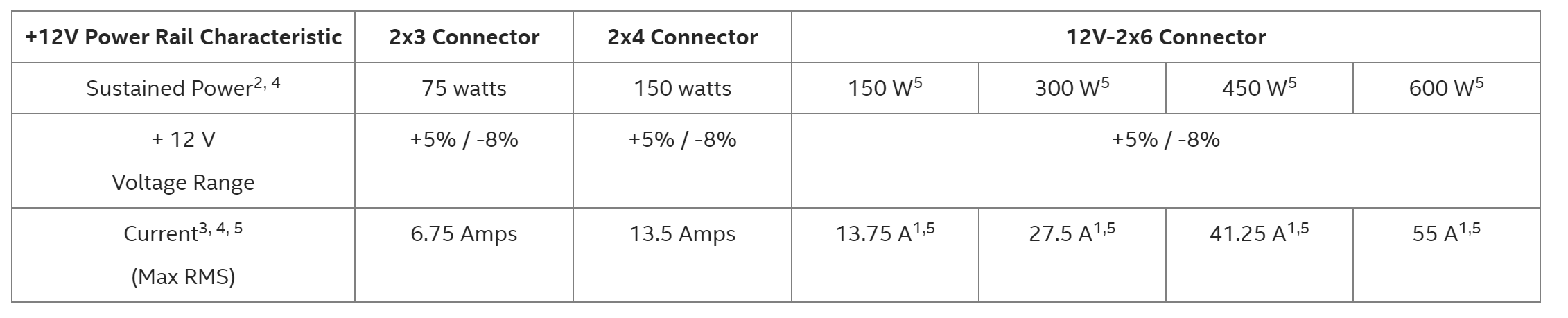

Fighter1993 schrieb:
Der Stecker kann 1000W durchschieben ohne Probleme
Nein!
Power Pin Current Rating: (Excluding sideband contacts) 9.2 A per pin/position with a limit of a 30 °C T-Rise above ambient temperature conditions at +12 VDC with all twelve contacts energized. The connector body must display a label or embossed H++ characters to indicate support of 9.2 A/pin or greater. Refer to Figure 5-6 for the approximate positioning of the H++ marker on the 12V-2x6 Right Angle (R/A) PCB Header.
https://edc.intel.com/content/www/u...-power-supply-design-guide/2.1/dc-connectors/
Der Stecker/Kabel ist bis maximal 9,2A spezifiziert, was bei 12V 662,4W ergibt, technisch kommt dazu noch eine Toleranz von +5%/-8% in der Voltzahl, aber bei genau 12V sind es die genannten 662W, da darf der Stecker bereits +30°C im Vergleich zur Umgebung haben.
Die Kabel halten auch 700W aus, aber definitiv keine 1000W...
Wie du in dem Video sehen kannst, selbst bei 200°C schmilzt der Stecker nicht einfach weg, aber diese Temperaturen willst du nicht in deinem Rechner haben. "Sicher" sind zumindest anständig gebaute Kabel so bis 700W, darüber würde ich sie nicht treiben und nicht in jedem Gehäuse bekommt das Kabel einen anständigen Luftstrom zur Kühlung.
Reaktionen: .[o_o]., SweetOhm, catch 22 und 2 andere

@xexex danke für den Link. Dennoch sollte sich Asus an die Spezifikationen halten. Und dann lieber sich die fehlenden 20 watt über den pcie holen.
Reaktionen: SweetOhm und Mcr-King
