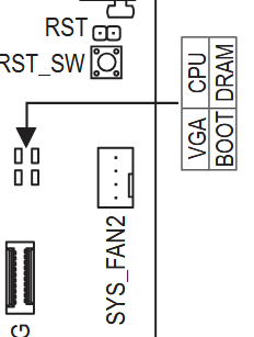

Nun welche LED leuchtet denn? Es gibt 4 CPU - DRAM - GPU - BOOT
Würde echt helfen das zu wissen. Und was für ein Board genau? B650 AX V2 haben viele.
Steht nichts an motherboard welche LED lecuhte ich weis nur wen ich die grafikarte rausneheme geht die rote leuchte weg !

Aber im Handbuch steht´s :
