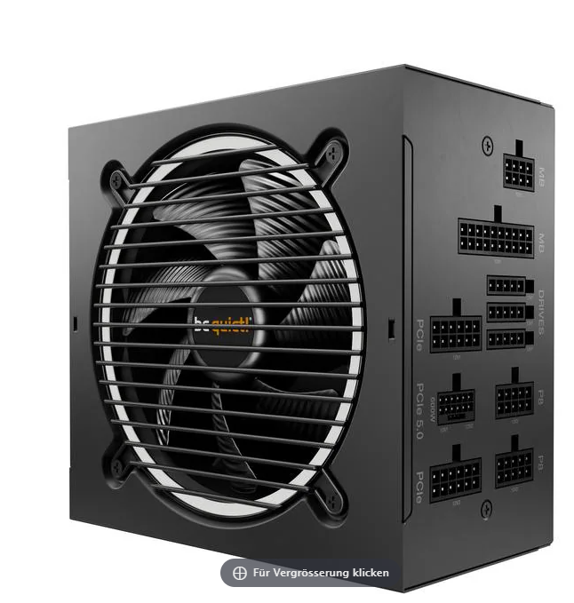

Hallo zusammen,
ich habe eine RX 6800 XT mit 3x 8-Pin-Stromanschlüssen und nutze ein be quiet! Pure Power 12 M 850W Netzteil.
Mein Problem:
Mein Netzteil hat nur zwei PCIe-8-Pin-Anschlüsse, sodass ich aktuell einen Splitter verwenden muss, um alle drei 8-Pin-Anschlüsse der GPU zu versorgen. Ich habe aber gehört, dass jede 8-Pin-Buchse an der GPU ihr eigenes separates Kabel haben sollte.
Jetzt habe ich gesehen, dass mein Netzteil noch einen ungenutzten PCIe 5.0 (12VHPWR) Anschluss hat.
Meine Frage:
Gibt es einen Adapter, mit dem ich den PCIe 5.0 (12VHPWR) Anschluss in einen normalen 8-Pin (oder sogar 2x 8-Pin) umwandeln kann?
Falls ja, welche Adapter wären sicher und empfehlenswert? Ich bin auf der Suche nach einem verlässlichen Produkt und wäre für konkrete Links dankbar.
Vielen Dank für eure Hilfe
Im Lieferumfang sind 2x der benötigten Kabel, die jeweils 2x 8Pin (6+2) Stecker haben. Das zweite Kabel einstecken und verwenden. Dann hast du deine 3 8Pin Stecker.
Als Bild oder als Liste in unter "technische Daten" zu finden. https://www.bequiet.com/de/powersupply/4072
P.S.: Die unnützige dicke Schrift kannst du sein lassen.
Reaktionen: azereus, Mystforce1978, JJJT und 2 andere
Was meinst du mit Splitter? 2x 6+2 Pin am Kabel?
Prinzipiell kann man empfehlen für jede Buchse ein eigenes Kabel zu nehmen.
Der Hersteller hat aber nicht umsonst 2 Stecker an ein Kabel gemacht, das ist kein Problem.
Reaktionen: Baal Netbeck
Das kann bei Problemen helfen... also ein Kabel je Anschluss...aber bei drei Anschlüssen, würde ich keine Probleme mit einem Y Kabel sehen.

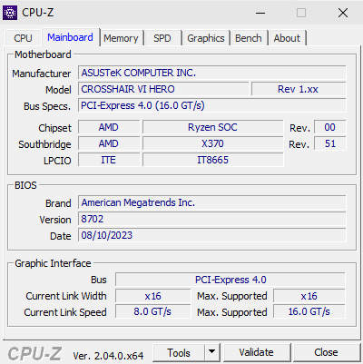

Poste mal Screenshots von allen Registerkarten in CPU-Z.

Es handelt sich um Battlefield V mit einer 2560x1440 Auflösung und Ultra Grafikeinstellungen.
Screenshots habe ich im Anhang.
Und einen FPS Limit habe ich nicht, denn wenn ich mit niedriger Einstellung Spiele schaffe ich die 144 fps

Du musst das XMP Profil laden, dann limitiert die CPU weniger. Wenn das nicht reicht, kannst du die CPU aufrüsten.
Nochmal, deine CPU ist zu langsam für mehr FPS.
Ein 3900 ist ja schon betagt und viele Kerne bringen nichts.
Versuch einen 5700x3D.
XMP Laden im BIOS.
Der 3900X sollte gar nicht soo sehr bremsen.
Habe auch eine 6800XT und vor meinem 5800X hatte ich ein 3700X der ca so schnell wie dein 3900X ist und hatte eig keine Probleme bei BF5
Die CPU ist nicht die schnellste, aber die wird massiv davon ausgebremst, dass dein RAM als DDR4-2400 läuft. Aktivier mal das XMP-3000 Profil.
Im zweiten Schritt würde ich empfehlen, auf einen Ryzen 7 5700X3D aufzurüsten. Das kostet nicht viel und wird die GPU deutlich besser auslasten können.
Es liegt definitiv nicht am Netzteil, das steht fest.
Reaktionen: Benni82
Naja, "massiv" ist wirklich übertrieben.
Es sind ein paar Prozent.
