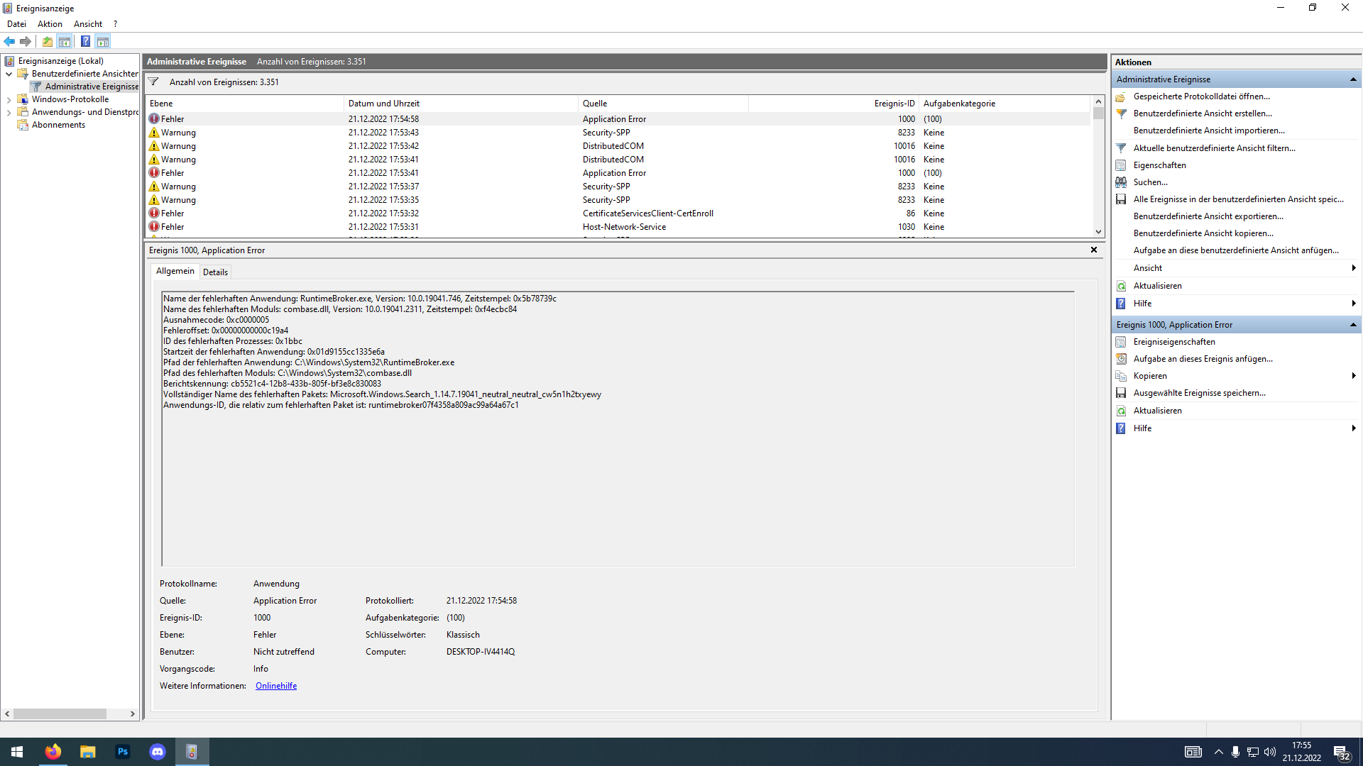

exquiste schrieb:
Welcher WHEA? Kannst du in der Ereignisanzeige herausfinden.
Und wo finde ich das in der Ereignisanzeige? Unter welcher Kategorie ?
System

exquiste schrieb:
Windows Protokolle -> System
Dann rechts -> Aktuelles Protokoll Filtern -> Fehler + Kritisch
