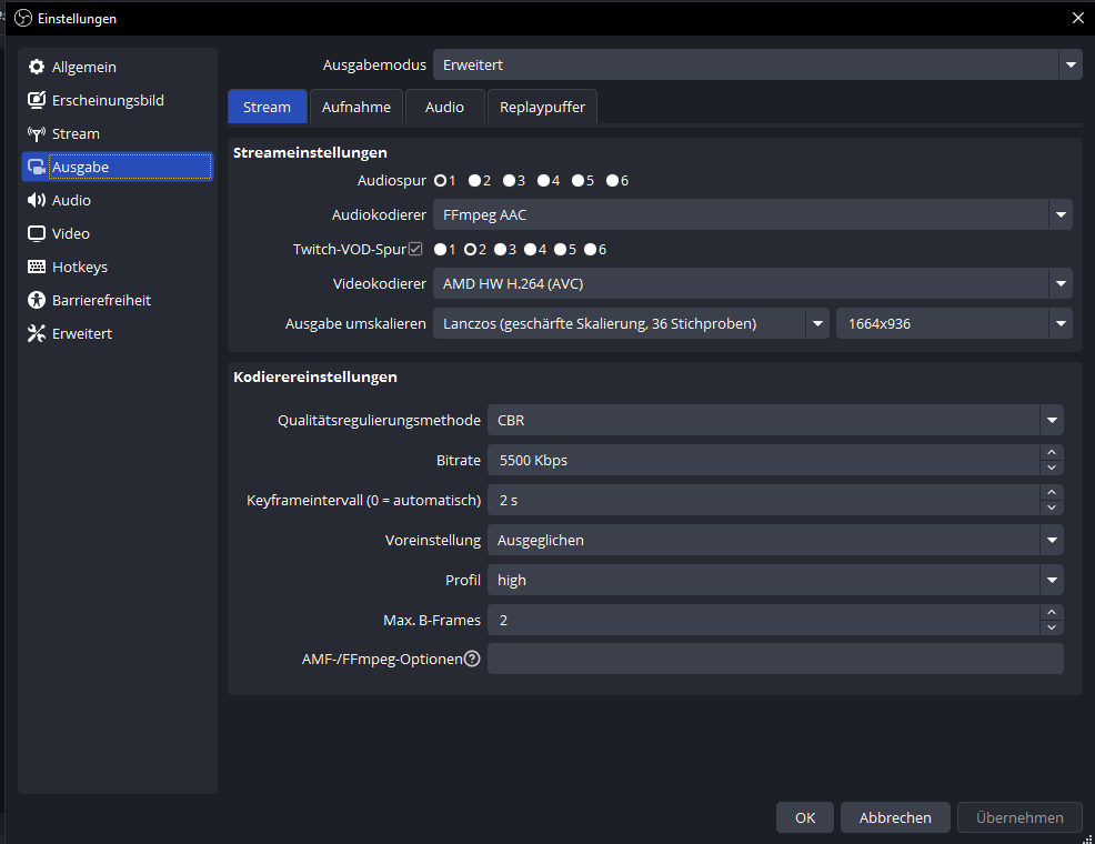

verschiedene OBS Einstellungen probiert, auch versucht über die CPU zu streamen (unmöglich)

Ich habe schon an ein Encoder Problem gedacht?
Eher weniger, dieses "DEVICE_HUNG" ist in der Regel ein Hardwarefehler. Du kannst noch eine ältere Treiberversion probieren.
