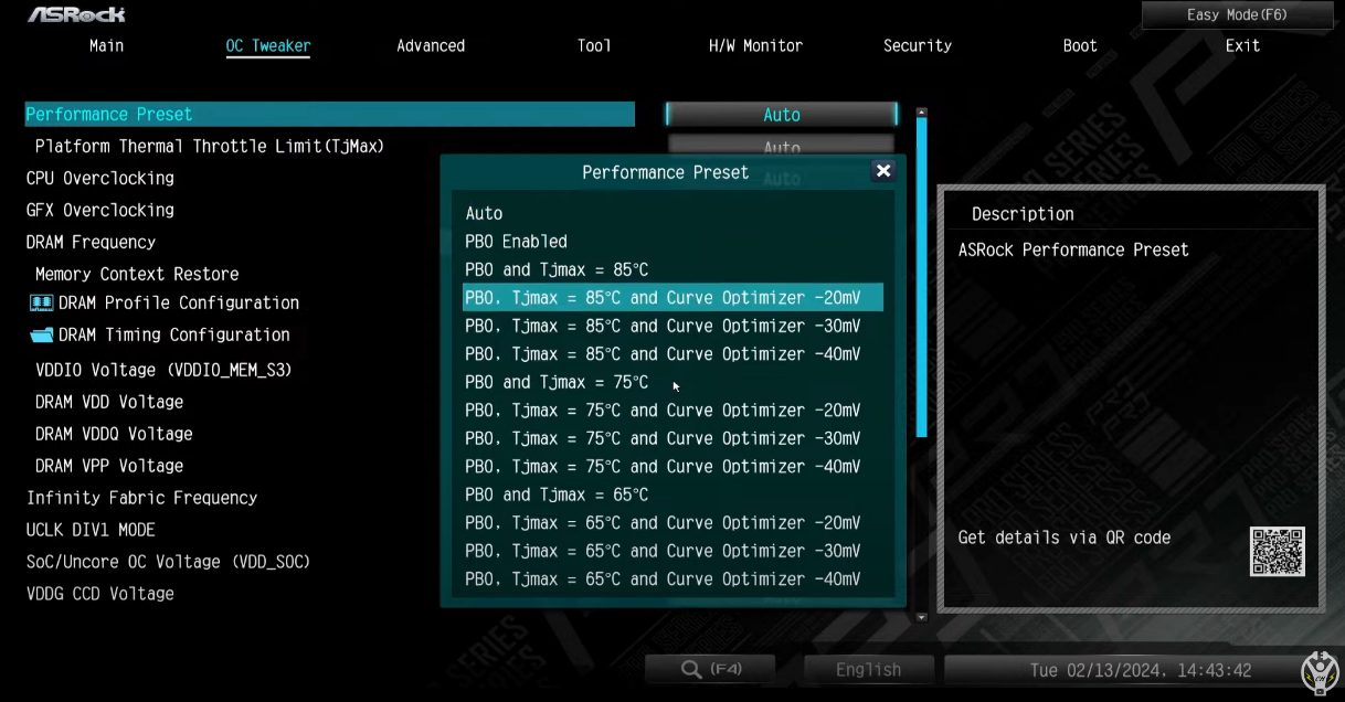

Bentosan schrieb:
Im Asrock B650 Pro RS wird dann PBO über Temperaturlimit und Voltage Offset definiert.
dieses Pbo menü ist von Asrock selbst. für eine einfache schnelle einstellung, im AMD PBO menü ist alles einzeln einstellbar ppt,edc,tdc, temperatur grenze, boost OC cpu/igpu, curve optimizer cpu/gpu.
wie man das so kennt.
das Asrock b650 RS pro ist im bios aber schlechter aufgestellt wie ein Asus tuf b650 plus. Ich kann das Asrock hier definitiv nicht empfehlen. vielleicht ist das Riptide besser, keine ahnung.
