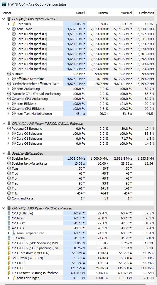

Also mein 8700g wird doch ziemlich warm. Mit Pure Rock 2 und MX4 Wärmeleitpaste habe ich bis zu 91° C bei Prime 95. Vielleicht ist die MX4 aber auch schon zu lange angebrochen. Wie auch immer. Ich werde wohl einen Delid Service mit Flüssigmetall in Anspruch nehmen.

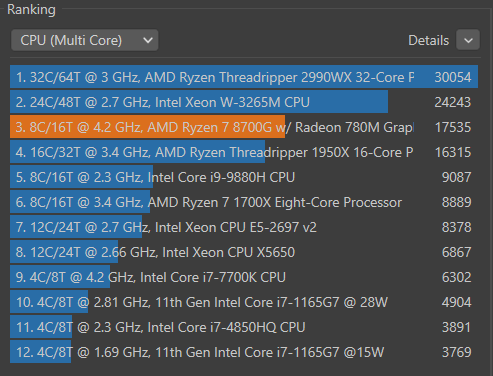

Ich hab jetzt auch mal Cinbench R23 rennen lassen und bin bei 17535 gelandet, auch wenn ich das öfters hintereinander ausführe, das schwankt recht wenig - denke das doch so vom Gefühl her ok
Ist halt "nur" ein 8 Kerne und auch nur rudimentär "optimiert" weil ja passiv will ich halt nicht ganz an die Grenzen gehen - das ist dann doch immr auch Focus im Hinterkopf auf sparsam = weniger Abwärme

@duke1976 das ist noch Ok. Prime ist nunmal kein programm welches man täglich benutzt. Nimm ein Programm welches du auch nutzt.

kannst du auch mal cinebench23 laufen lassen wieviele punkte du bekommst?
bei meiner cpu ist ohne Probleme möglich ein voltage offset von -0.12 einzustellen. Dadurch braucht er in standard einstellung nur noch 78 watt package als die standard 87watt. Was natürlich die temperatur auch senkt.
man kann natürlich auch das eingesparte nutzen für pbo , dann kommt er Allcore auf 5ghz im cinebench und schafft 18500 punkte. wenn Hwinfo aktiv ist.
@Bohnenhans du hattest Hwinfo aktiv bei dem run oder? wenn man es Ausschaltet wirst du wohl 18000punkte erreichen.
Jo hab das laufen lassen um zu sehen wie die temps etc sind.
ja, ist sie. Halte ich persönlich auch für unnötig nur wegen der temps. Da gibt es genug andere Möglichkeiten, wenn einem die Temps stören. Im Normalen alltag auch inkl. Gaming fällt das nicht ins gewicht.
