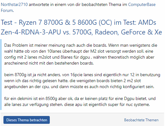

Northstar2710 schrieb:
die wenigsten boards bieten 2 m2 slot angebunden an der cpu, und dann müsste es auch noch richtig konfiguriert sein
worauf jetzt bezogen?
Auf die von dir editierte nicht sichere Aussage 8700g =16 Lanes 12 nutzbar.
ja, 4lanes gehen ja zum chipsatz, bleiben noch 16übrig . Wovon 4 für die direkt angebundene m2 sind und 8 zum Pcie slotx16 gehen. Bleiben halt noch 4 übrig. beim Asus tuf 650b gaming sind 2m2 slot an der cpu angebunden so wie ich das verstanden habe, aber ob das wirklich so ist müsste ich testen.
