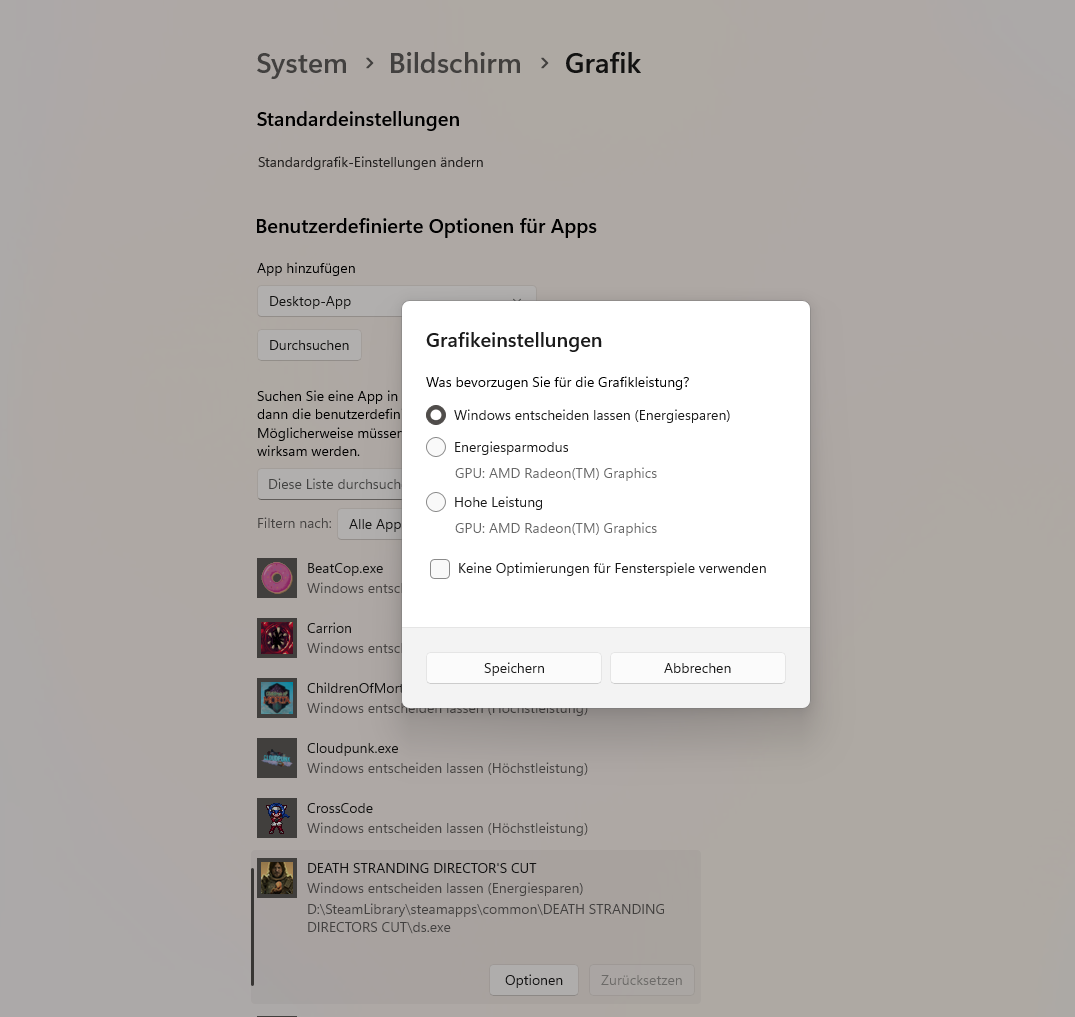

Zu den Optionen wann was gestartet wird. Bei Death Stranding siehst du hier z.b. Energiesparen als Definition. Bei hohe Leistung wäre dann die 6700 XT gelistet. Normal sollte Windows bei 3d Anwendungen immer auf die DGPU zugreifen. Z.B. OBS oder Google Chrome mit HW Beschleunigung muss man dann manuell auf die IGPU umstellen, sonst hast du beide Karten aktiv, was dann natürlich mehr verbraucht.

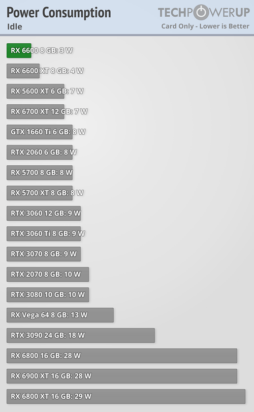

Die 6600 zieht im Idle 4,5-5W. Da ich den Undervolt als Standard anlege, habe in der absoluten Folterspitze 58W, Gaming endet bei 54W. Mit dem Monitor am IGPU Port, wird die APU wie normal betrieben, Die GPU in HWinfo wird nach ein paar Minuten ausgegraut, sobald der ASPM Modus greift. Ab diesem Zeitpunkt habe ich hier keinen zusätzlichen Verbrauch mehr - zumindest sinken wie Verbauchswerte an der Steckdose auf die gleichen Werte.

Noch ein kleiner Nachtrag zu den App Einstellungen und der automatischen Zuweisungen.
Ich hatte just vor Fun mal eine GT 710 verbaut und diese zusammen mit der IGPU laufen lassen.
Windows geht "immer" davon aus, dass die integrierte Grafik schwächer ist, als die dedizierte Grafikkarte. Ergebnis war, dass alle 3D Anwendungen mit der GT710 gestartet wurden, obgleich die IGPU deutlich stärker ist. Es gibt noch immer keine Funktion allgemein zu definieren welche GPU für Energiesparen und welche für Hochleistung genutzt werden soll. Hier muss man also jedes Programm händisch umstellen.

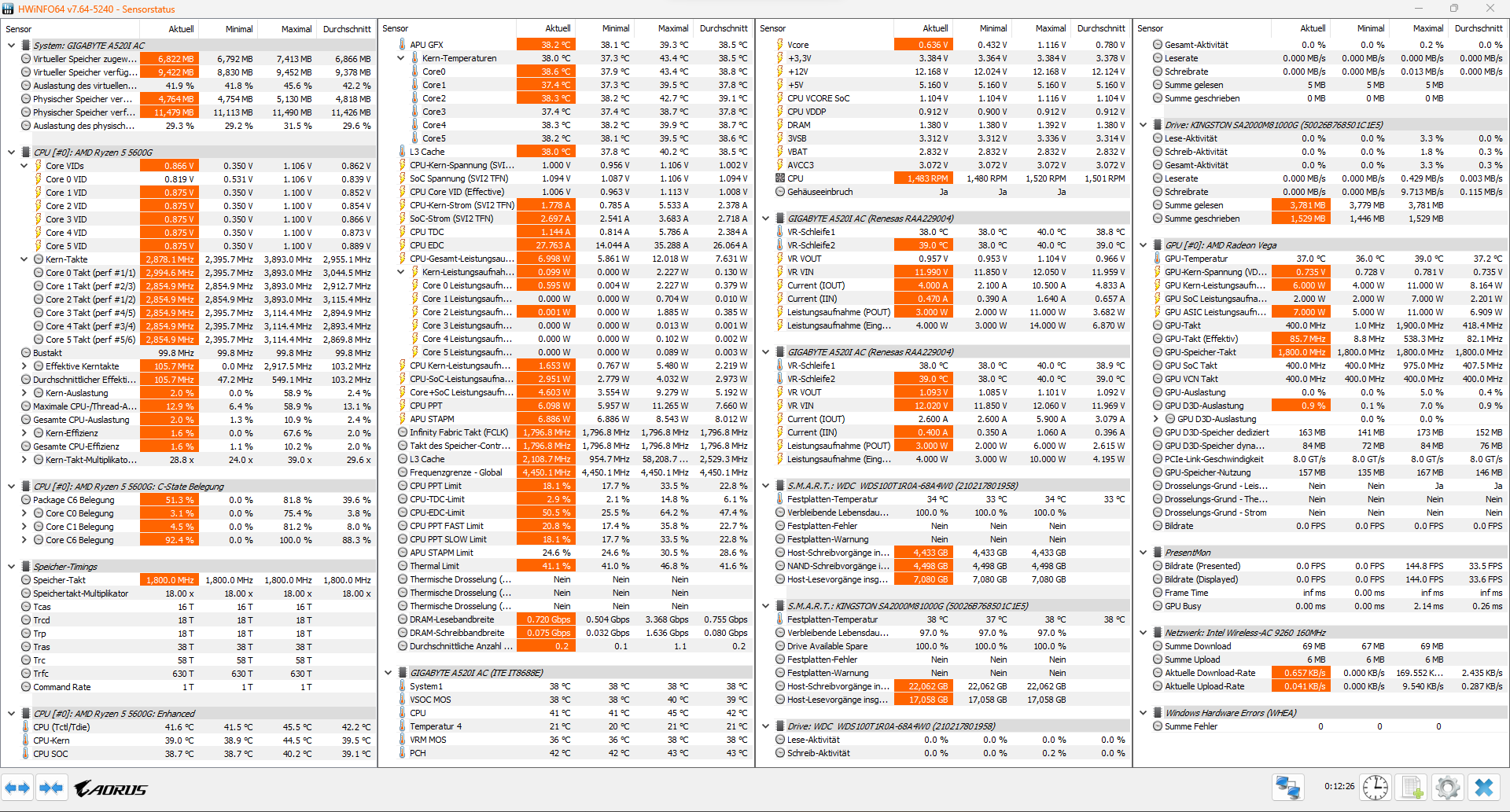

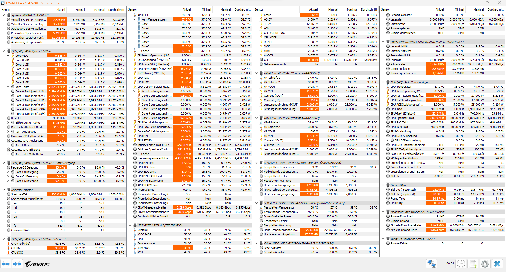

Hab endlich den Screenshot vom 5700G gefunden.
Hier auch alles was bisher gesagt wurde mal schwarz auf weiß.
PPT runter bis auf 4,3W
Ausgegraute 6600 im ASPM Modus und so ein paar Sachen zum Vergleich.

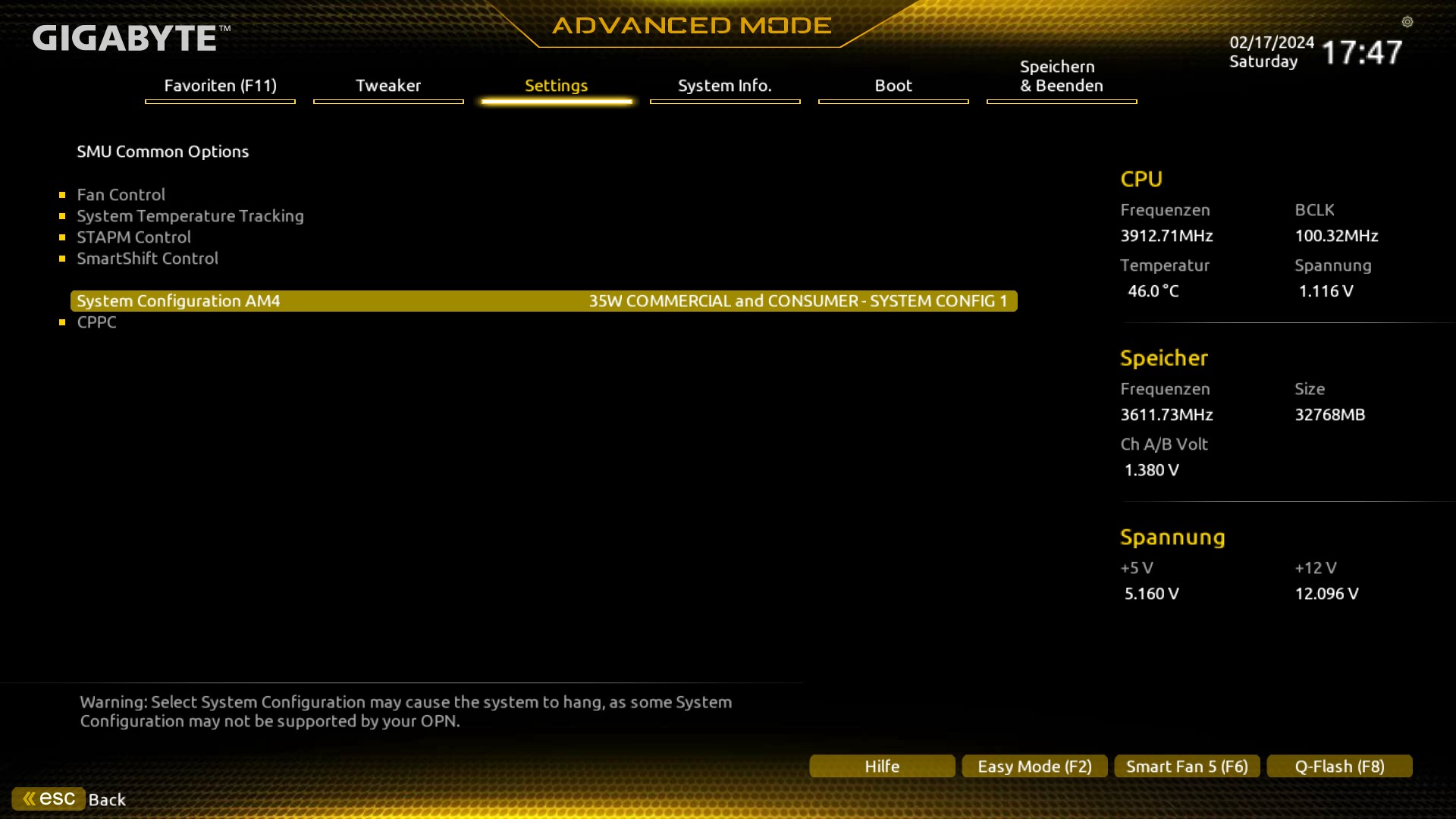

Hier liegt aber eine Limitierung der Lastaufnahme auf 35W TDP vor (47W PPt Max erlaubt).
Das war noch vor der Offset Modifikation. Hier läuft der 5700G also lediglich mit einer 35W TDP Begrenzung und den zuvor genannten App Zuweisungen damit die DGPU nicht aus ASPM geholt wird.

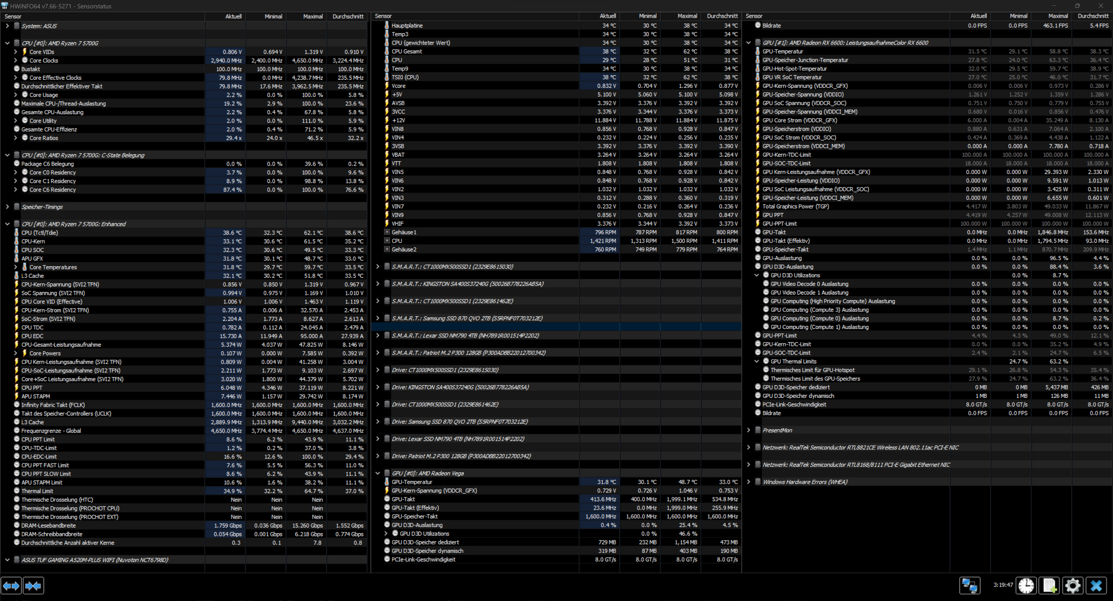

Reaktionen: Piktogramm

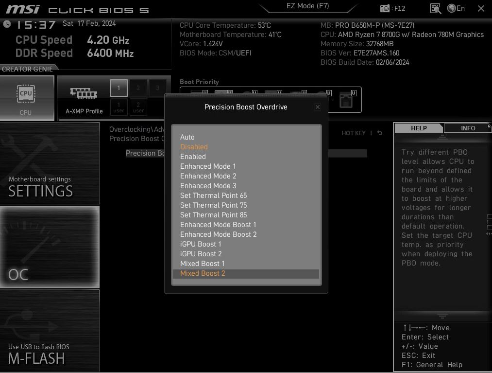

Hab bei PBO seltsame Einstellungen im BIOS. Da ist keine Watt-Limitierung enthalten, wie ich das sonst kenne.
Könnte mal wieder ausgelagert sein.

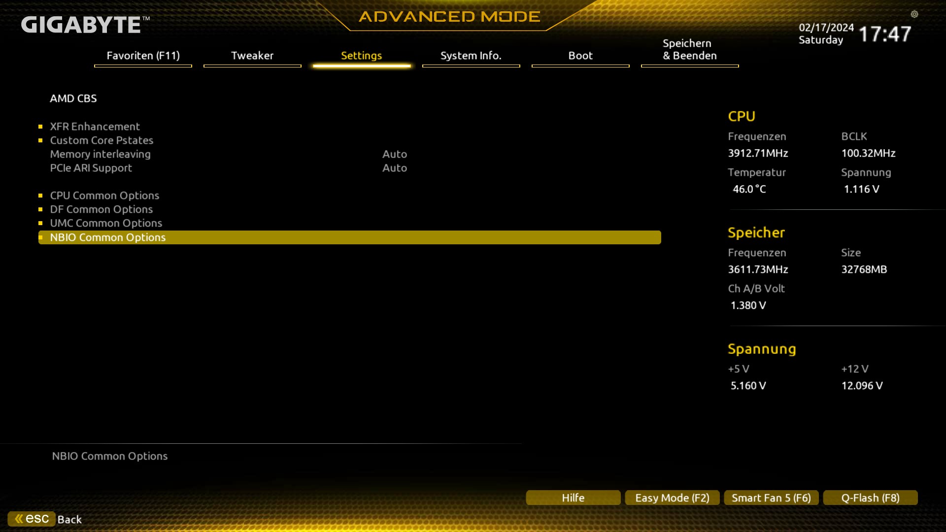

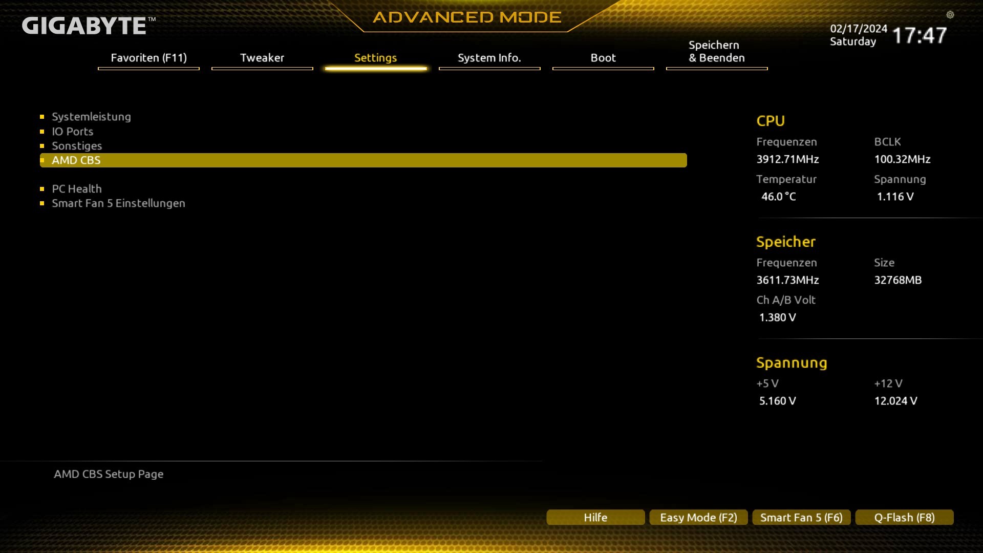

Hier mal der Weg beim A520 und wo die Einstellungen sich hier verstecken. Hilft vielleicht beim Finden.
Reaktionen: duke1976
@duke1976
in einem der enhanced mode könnten ppt,tdc,edc einstellungen enthalten sein.
65/45/35 tdp auswahl müsstest du im AMD menü finden.
du müsstest auch AMD overclocking haben. da gibt es auch pbo manual um selber was einzustellen. achte bei Ptt darauf ob Watt/milliwatt verlangt wird.
