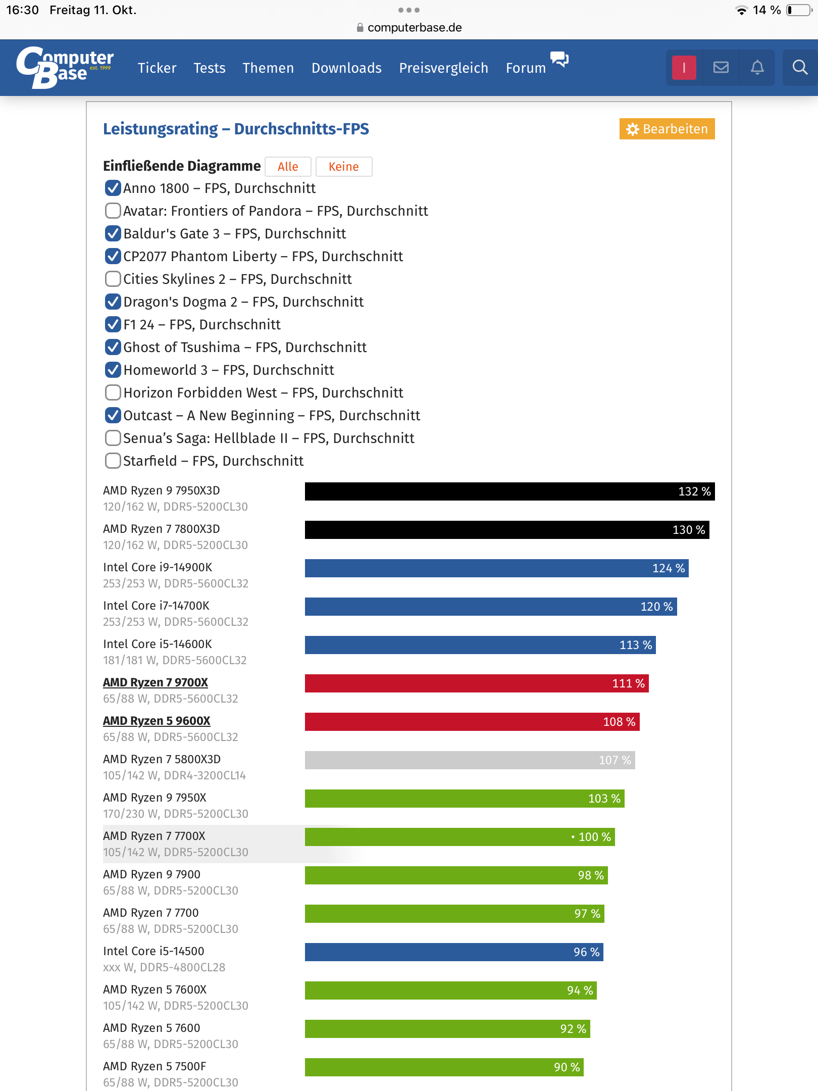

und wenn du basierend auf dieser Auswahl jetzt 35% auf den 9700X draufrechnest für den höheren Takt, landest du ~15% über dem 7800X3D.Icke-ffm schrieb:@MoinWoll
na wenn Du aber die Games raus nimmst wo der 9700x in Power Limit läuft was der 7800x3d nie macht weil er weniger Taktet hat er schon 30% mehr Leistung wie der 7700x mit Taktvorteil
Sollte das so in etwa kommen und Arrow Lake ist gleichzeitig nur gleichauf mit dem 14900K in Spielen, dann steht AMD mit dem 24H2 Update gute 25% vor Intels Topmodell.

Wenn man von den bisherigen Profiten aus dem 3D Cache ausgeht, dann dürften es bei weitem keine "weit mehr als 20%" sein, sondern viel mehr ein Bereich um die 15%. Genau genommen sind es 8% mehr AC Takt, den der 7800X3D zu bekommen scheint.Icke-ffm schrieb:Denk ich schon, vorallem wenn er bei 120Watt bleibt nimmst Du die 3 Games in denen der 9700x power limitiert arbeitet und somit auch nicht schneller wie der 7700x ist liegen die 3D auch nur noch 6% vor dem 9700x welcher aber in allen Games auch mehr Watt zieht.
Mal sehen ob der VCache auch etwas mehr von der bisher eher schlechten Gaming IPC freigibt oder es bei den bisherigen 5% bleibt. Dann wäre das aufs Prozent gerechnet 13-14% vor dem 7800X3D.
Mehr würde ich auf keinen Fall erwarten, ansonsten ist man dann enttäuscht.
@Icke-ffm: Siehe @Taxxor's Antwort. Selbst mit maximalem Cherry Picking sind weit mehr als 20% Vorteil des 9800X3D ggü. dem 7800X3D einfach nicht realistisch. Der 7800X3D ist nur 23% schneller als der 5800X3D trotz 13% mehr IPC und 15% mehr Takt bei gleich großem Cache. Beim 9800X3D kann mit 15% mehr IPC (die in Spielen, zumindest bei den non-X3Ds, nicht voll ankommt), 8,3% mehr Takt und weiterhin gleich großem Cache einfach nur weniger als diese 23% rauskommen. Es gibt eben keine weiteren Stellschrauben, wenn die Kernanzahl ebenfalls gleich bleibt. Der relative Vorteil des 3D V-Cache wird m. E. auch mit jeder Generation, in der dieser gleich groß bleibt, geringer.

Der 7800X3D ist im aktuellen Ranking 23% vor dem 7700X, ein gutes Stück mehr als der 5800X3D vor dem 5800X ist.Quidproquo77 schrieb:Wenn man von den bisherigen Profiten aus dem 3D Cache ausgeht, dann dürften es bei weitem keine "weit mehr als 20%" sein, sondern viel mehr ein Bereich um die 15%.
Selbst wenn der 9800X3D jetzt noch mal mehr ggü dem 9700X rausholen kann, als der 7800X3D ggü dem 7700X, landen wir ziemlich genau bei diesen 15% ggü dem 7800X3D.
Ich würde einfach von mindestens 10% ausgehen
