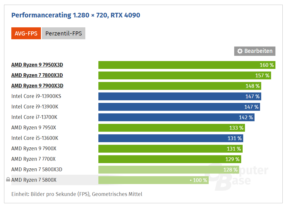

Der 7800X3D ist nur 23% schneller als der 5800X3D trotz 13% mehr IPC und 15% mehr Takt bei gleich großem Cache.
das kann mn nicht vergleichen, Zen4 hat 100% mehr L2 sowie DDR5 vorteil und kommt damit gerade mal auf 13% mehr IPC. Zen5 hingegen hat nur 400MHZ Speichertakt der L1 Daten cache 50% Schneller und grösser geworden bei Zen4 waren es je nur ~10% schneller nicht grösser.
dennoch holt er 15% IPC
@Icke-ffm Was genau ändert das an meinen Ausführungen? Meinst Du, weil die IPC Gewinne durch jeweils andere Maßnahmen erreicht wurden, ist der 9800X3D auf einmal 30% statt 15% schneller als der 7800X3D? Wenn überhaupt, geht es eher in die andere Richtung, weil bei Zen 5 die IPC-Gewinne nur in relativ geringem Maße auf die Spieleleistung durchschlagen. Selbst wenn die IPC beim 9800X3D voll auf die Spieleleistung durchschlagen und der Mehrtakt ggü. dem 7800X3D 1 zu 1 mehr FPS liefern würde (was beides niemals passiert), wäre man halt maximal bei (1,15*1,083-1)*100%=24,5% Mehrleistung (physikalisch unmöglich).
Reaktionen: Quidproquo77 und Taxxor
Die er aber eben nicht im Bereich Gaming umsetzt im Vergleich zu Zen4.
Zen4 hat im Gaming deutlich mehr auf Zen3 zugelegt als Zen5 auf Zen4.
Und hier haben wir 23% zwischen den beiden X3Ds und genau so zwischen den normalen X.
Das wird auch auf den 9800X3D zutreffen und der Abstand zum 7800X3D wird ähnlich ausfallen wie der zwischen 9700X und 7700X(5-10%), nur eben noch mit ~5% drauf wegen dem erhöhten Takt.
Wenn wir dann noch bedenken, dass der 9700X bei CB noch mit am besten wegkommt und in der 3DCenter Analyse nur auf 5,8% kommt, wären das mit +5% für den Takt dann ~11%
Reaktionen: Quidproquo77 und MoinWoll

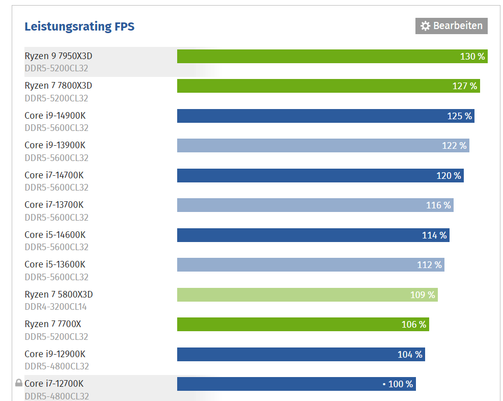

Möchte meinen 13900k in Rente schicken und endlich zu AMD greifen was ich schon längst tun müsste.
Na kaum im Intel-Thread gepostet, ist hier was zum X3D. Wäre wohl besser, rein fürs Gaming zum 9800/9900X3D zu greifen, statt zum 265K? Hoffentlich kommt bald der Test auch mit Spielen, die nicht so Multicore-fähig sind, im Vergleich mit Intel und im Vergleich mit den alten Serien. Bei Spielen, die 2-4 Kerne umgerechnet benutzen, wäre mindestens 30% Zuwachs schon schön gegenüber 12700K.
Auch ohne finale Benches gesehen zu haben - ja, eindeutig. Selbst laut Intels Marketingfolien ist der 285K (schneller als der 265K) in Spielen schon nur so schnell wie der 9950X, welcher 11-12% langsamer ist als der 7800X3D, welcher wiederum voraussichtlich ~13% langsamer sein wird als der 9800X3D. Sprich der 9800X3D wird in Spielen voraussichtlich 25-30% schneller werden als der 265K. Das ist ein Leistungsunterschied von etwa zwei CPU-Generationen. Selbst wenn es nur 5% wären, wäre der Fall für reines Gaming klar. Über Arrow Lake sollte man eigentlich nur nachdenken, wenn die speziellen Produktivanwendungen die man nutzt dort schneller laufen.
Man kann in etwa damit rechnen, dass der 9800X3D ~45% auf den 12700K drauflegt. Die 30% hätteste ja schon fast, wenn Du nur auf den 7800X3D aufrüstest. Mit Windows 11 24H2 wärst Du vermutlich sogar schon drüber.
