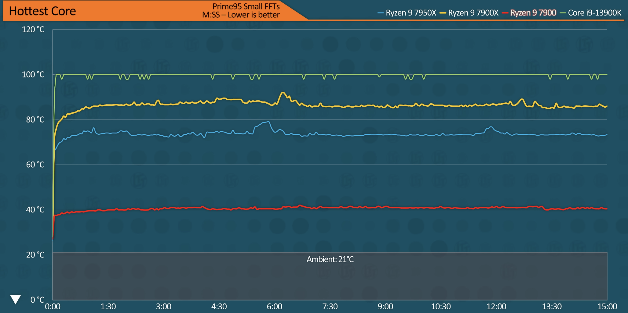

Die Temperatur der CPU spielt beim Aufheizen des Raums keine Rolle. Einzig die Leistungsaufnahme der CPU ist entscheidend. Wenn eine CPU 100W aufnimmt und dabei 50°C warm wird und eine andere 50W aufnimmt und dabei 95°C warm wird, dann heizt die CPU mit 50°C trotzdem den Raum stärker als die mit 95°C.Cool Master schrieb:Technisch ja, für den Raum nein. Je nach Größe kann das ein Zimmer/Raum durchaus stark aufheizen.

Danke. Das anzumerken hatte ich hier auch noch auf der Liste.Perdakles schrieb:Die Temperatur der CPU spielt beim Aufheizen des Raums keine Rolle. Einzig die Leistungsaufnahme der CPU ist entscheidend.

Moep89 schrieb:Aber nicht wegen der CPU Temp. Die spielt eine absolut minimale Rolle. Es zähltpraktisch nur die abgeführte Wärmemenge.[...]
BogdanH schrieb:Damit liegst Du total falsch.[...]
Perdakles schrieb:Die Temperatur der CPU spielt beim Aufheizen des Raums keine Rolle.[...]
Das ist alles klar aber in der Regel kann man sage, dass je höher die Temperatur ist desto mehr Verbrauch hat die CPU. Sieht man ja schön am Video von LinusTechTips:

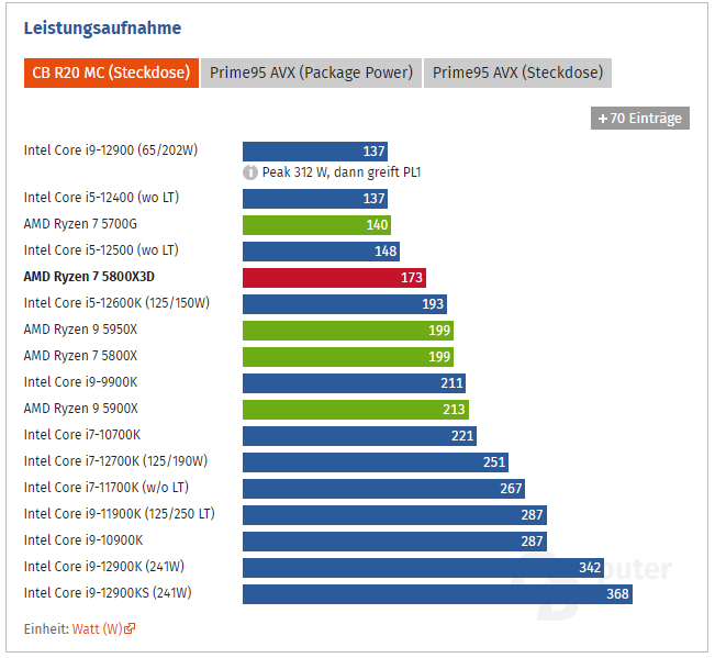

Auch das ist nicht ganz korrekt siehe 5800X3D => Der Verbrauch ist relativ gering und trotzdem ist das die CPU aus der 5000er Serie mit den höchsten Temperaturen. Es ist alles eine Frage der Wärmedichte und der Wärmeleitfähigkeit:Cool Master schrieb:Das ist alles klar aber in der Regel kann man sage, dass je höher die Temperatur ist desto mehr Verbrauch hat die CPU. Sieht man ja schön am Video von LinusTechTips:

Jan schrieb:Ja, aber der Kausalzusammenhang ist: Je mehr die CPU verbraucht, desto höher ist i.d.R. die Temperatur.
Habe ich auch nie bestritten
@Perdakles
Deswegen schrieb ich ja "in der Regel"

Aber nur bei ansonsten identischen Rahmenbedingungen. Daher sollte man den Vergleich einfach nicht ziehen, denn es gibt ja eine Größe, die die Wärmeabgabe direkt beschreibt, nämlich die Verlustleistung. Da sind die Rahmenbedingungen dann praktisch irrelevant. Es gibt leider immer noch viele Leute, die wirklich glauben, dass eine hohe Temperatur an sich die Aufheizung der Umgebung verstärkt. Die checken dann auch nicht, dass so Aussagen gewisse Annahmen machen und nicht pauschal gelten.Cool Master schrieb:Das ist alles klar aber in der Regel kann man sage, dass je höher die Temperatur ist desto mehr Verbrauch hat die CPU.
