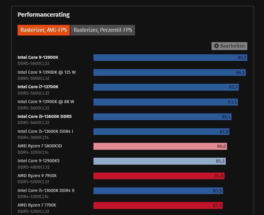

CB hat leider mit sehr langsamen Speicher getestet. Der Unterschied zu schnellem Speicher ist doch enorm.

t3chn0 schrieb:
Und ich habe natürlich auf die 3D Modelle gewartet. Was ich jetzt damit mache ist schwer zu sagen.
Danke für deine Antwort.
Naja auf X3D Tests warten, dann wechseln und am Basteln erfreuen.^^
Ja, leider fehlt mir in deinem Screen noch der 13700K und 13600k mit schnellem Speicher.
