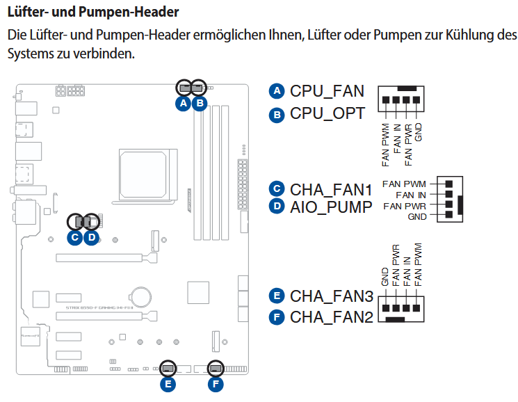

Wo hast du die Pumpe angeschlossen?
CPU_OPT oder AIO_PUMP?
Solange du unter 90 Grad bleibst egal ob Idle oder unter Last ist die Welt in Ordnung.
Reaktionen: kachiri
Gut.. und die Lüfter an A nehm ich an.. dann stell die Kurve für D im BIOS wie schon gesagt auf konstant 100% und pass die Lüfterkurve CPU_FAN eben so an dass es für dich passt betreffend Temperatur/Lautstärke...
