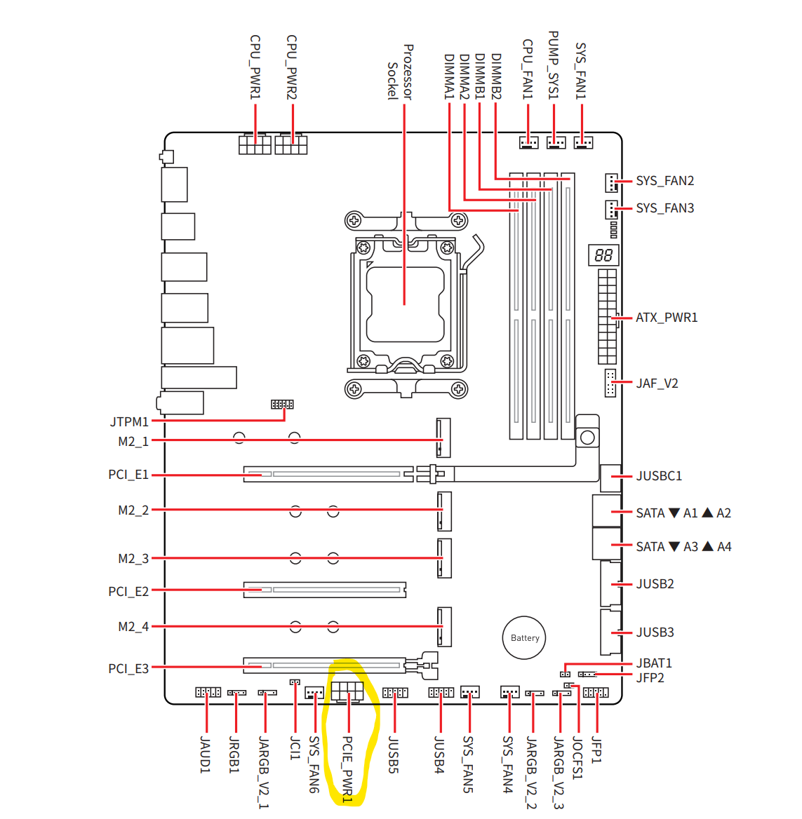

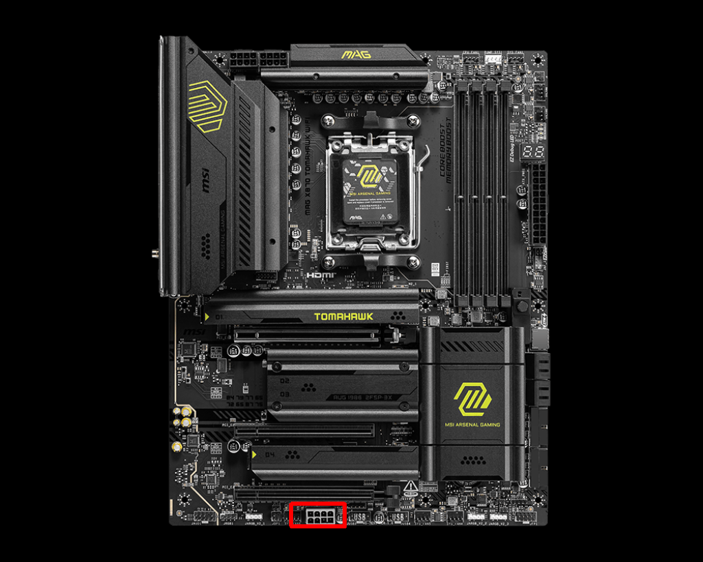

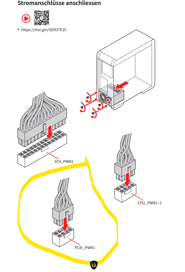

Ich
Zu beginn hatte ich auch das 67er Bios. Nach einem Tip aus dem Thread heir habe ich auf das 65 zurück geflasht.HisN schrieb:Das MSI Thomahawk hat unten auf dem Board einen zusätzlichen Stromstecker.
Der ist ZWINGEND (meiner persönlichen Erfahrung nach).
Ohne den ging bei mir kaum was.
Ich hatte Boot-Hänger mit 4 verschiedenen Codes, Lan ist ständig ausgefallen, immer der gleiche NVMe-Port hat sich abgemeldet (auch gerne mitten im Betrieb), der PCIe-Platz unter der Graka wollte mal, mal wollte er nicht. Ständiges USB An- und Abmelden.
Klar, ließt sich erst mal völlig anders, als die Probleme vom TE, ABER .....
Wenn der nicht gesteckt ist, wer weiß was sonst noch so passiert.

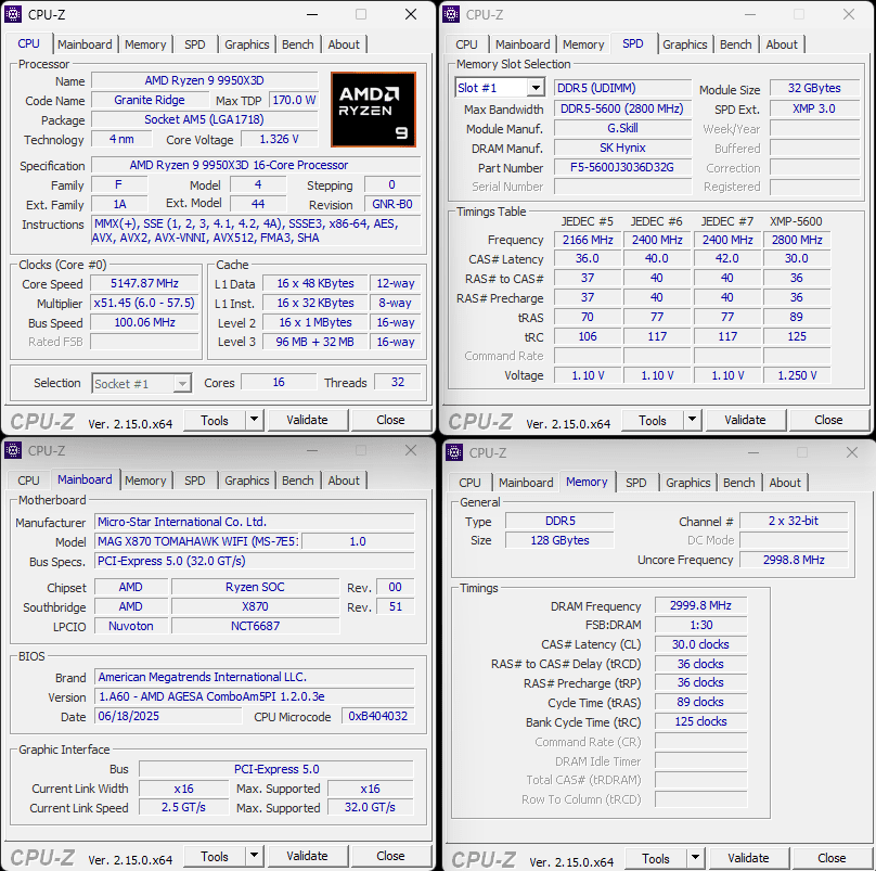

Bei mir läuft übrigens das 67er oder 68er (kann erst heute Abend nachschauen) mit dem 9950x3d auf dem Board. Und auch 4x32GB machen seit den neueren Agesa-Versionen kein großen Probleme mehr.
Älterer Screen
