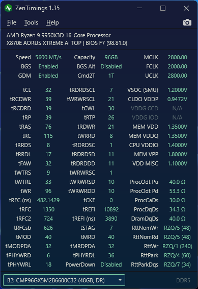

Du kannst für den RAM auch erstmal das langsamste 2400er Preset nehmen. Wenn das Problem dann nicht mehr auftritt, weißt Du das zumindest schon genauer, dass es an den RAM-Settings liegt.
Nur wenn Du das tust, werde nicht verrückt wenn das Speichertraining nach dem Reboot wirklich mehrere Minuten dauert, da musst einfach Geduld haben (5-10 Minuten kann der Bildschirm schonmal komplett schwarz bleiben!).

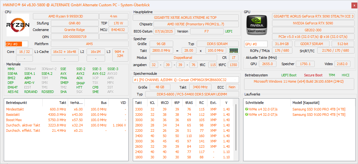

Die aktuellen Settings sind ja im CPU-Z-Screenshot gespeichert. Wobei es mich schon wundert, dass die GAR KEINES der vier vordefinierten Profile verwendet haben, sondern was ganz anderes. Da würde ich dann ggf. mal reklamieren, was sie Dir versprochen haben auch einzufordern. 5600MTs (2800 MHz) ist für so eine Kiste schon etwas weird.

Grundsätzlich sind die Module auf der Liste des Mainboards für 9000er-Ryzen gelistet:
Wobei die Auslesung 6800 (Max Bandbreite) und die Teilenummer 6600 schon eigenartig ist.

Ich dachte auch erst daran, das sie eine RAM mit 6800 eingebaut haben, als ich das bei CPU-Z gesehen habe.

Die Liste des Herstellers deutet 6600 an, die Teilenummer auch. Die 6800 hat sich vermutlich dann später noch einer aus dem Marketing von Corsair überlegt, da waren die schon in Produktion. Da kann Alternate nix für. :)
Und dass dann auch so läuft, garantiert eh keiner. Aber der Speicher "könnte es", wenn der Speichercontroller in der CPU es kann. CPU-Hersteller sagt, alles höher als das ist OC:
Da können die Speicherhersteller auf ihren Kram schreiben was sie wollen (was sie auch tun). Du kannst maximal Alternative verknacken, wenn die Dir versprochen haben, dass das System irgendwas darüber funktional geliefert wird.

Ok das ist ja interessant. Alternate schreibt beim Kauf eigentlich nur das RAM und Motherboard kompatibel sein müssen. Und das Motherboard unterstützt ja auch eigentlich die 6800, steht zumindest in der Beschreibung. Aber ich habe was das angeht leider überhaupt keine Ahnung. Das ist alles so frustrierend, ja billig war er nicht. :) Danke dir Cat Toaster und Allen anderen, ich weis das zu schätzen.

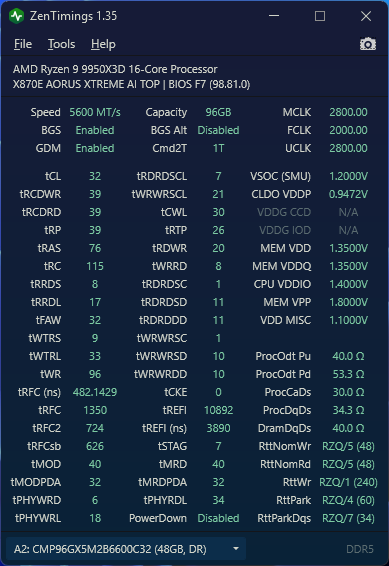

Hier noch die Daten von ZenTimings und HWInfo:
