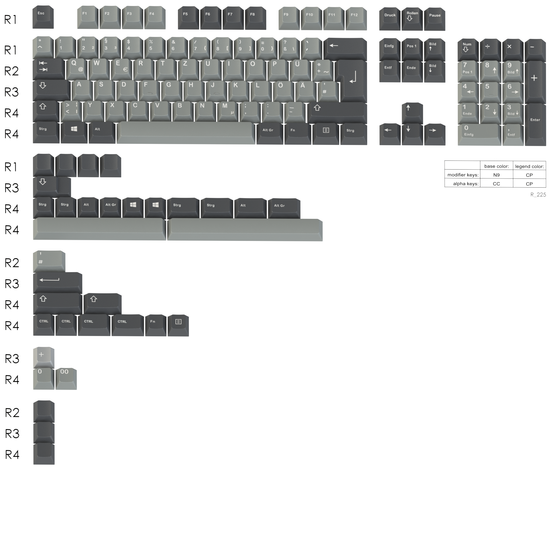

AW: [mögliche Sammelbestellung] GMK Tastenkappen in ISO-DE
Ja, beim JellyComp und dem Tesoro Numpad ZBSP. ist die 1u "+"-Taste R2.
Die im Rendering abgebildete AddOn-Taste ist aber R3.

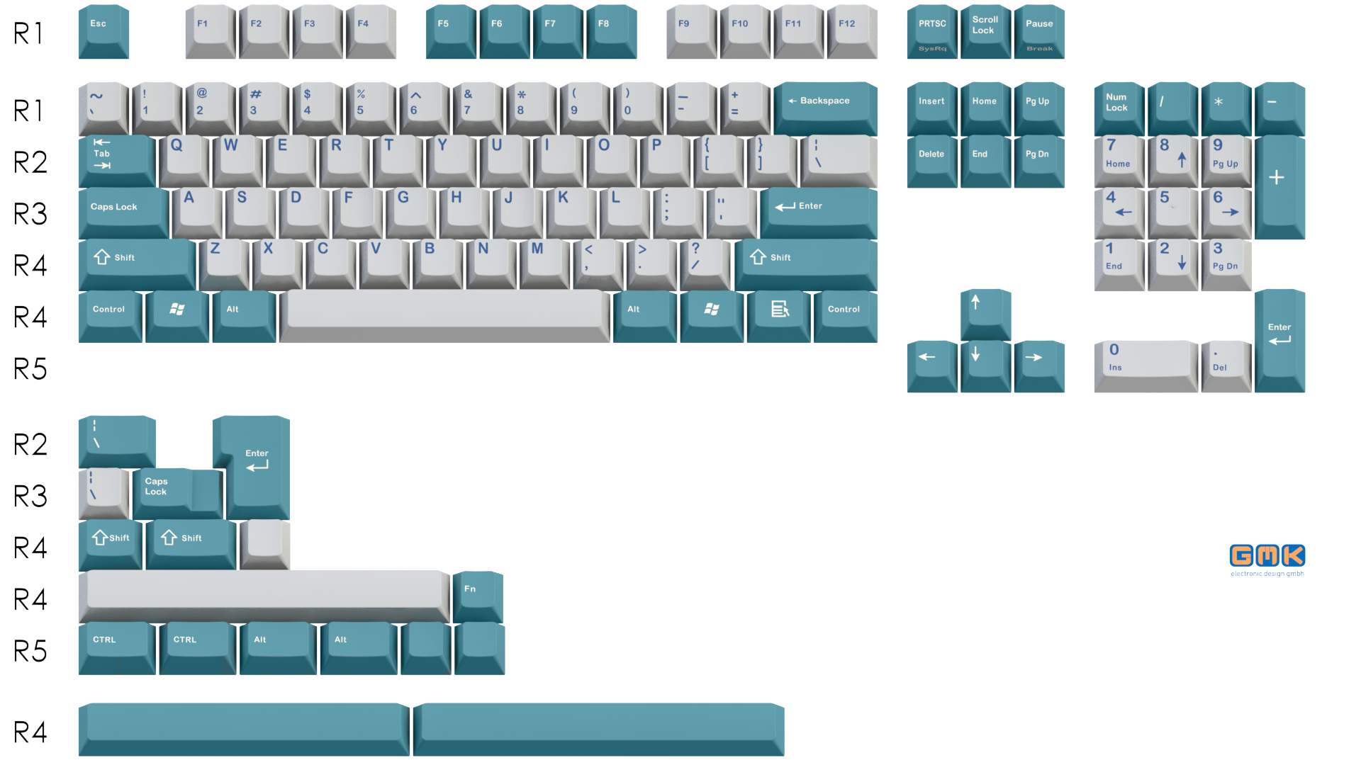

Bei dem Triumph-Adler-Keyset von GMK war die unterste Reihe R4, die untere Reihe der Pfeiltasten und des Numpads jedoch R5.
Laut unserem Rendering wird die untere Reihe also komplett R4 sein. Ist das sicher?

Was bei dem angesprochenen Triumph-Set gemacht wurde, in Reihe 5 R4 und R5 Keys zu mischen, finde ich nicht so prickelnd. Daher nochmal die Frage. Also hier ist die bottomline komplett R4, das ist OK für mich.
Habs korrigiert. Was allgemein Standard ist, kann ich gar nicht sagen. Für Reihe 5 würde ich mal R5 annehmen.Alex2005 schrieb:BTW deine beiden Anhänge funzen nicht. Ich nehme an Standard ist R4 oder?

Naja, wären halt 2 extra keys fürs Addon. Was mich persönlich angeht, brauch ich aus dem Addon eigentlich grnichts, will meine 105 ISO Keys und bin glücklich damit. Aber die beiden extra keys würden für mich persönlich halt Sinn machen.Alex2005 schrieb:Okay ihr müssts ja Dicke haben^^

Beim Standard Cherry-Profil gibt es doch normalerweise keine R5, oder? Bzw. sind die Caps für R4 und R5 identisch? KA was die da beim Triumph gemacht haben.jectix schrieb:Habs korrigiert. Was allgemein Standard ist, kann ich gar nicht sagen. Für Reihe 5 würde ich mal R5 annehmen.

Es gibt R5, für WKL-Bottomrows und die Pfeiltasten.
Ist grundsätzlich nicht verkehrt, aber das würde in dem Fall wohl unseren Preis etwas zu weit nach oben treiben, diese noch zusätzlich anzubieten. Denn R4 ersetzen würde ich damit nicht, dafür ist die Beliebtheit dieses Profils einfach zu gering.

Soweit ich weiß hatten die alten Cherry Boards bei den Arrow-Keys und dem Numblock unten R5 Profil.
Ist hier ganz gut zu sehen:
https://farm3.staticflickr.com/2946/15301853109_1a0cc99c7a_h.jpg
//edit: Tobi war schneller. Bin auch kein R5 Fan.

Nur zur Info
Nicht Cherry, sondern GMK. GMK verwendet origanle Cherrymaschinen. Sind aber getrente Firmen.
usopia schrieb:Ja, ich meine, unsere Renderings kommen ja von Cherry, dann wird das mit 2x R4 schon ok sein.
...jepp, bei den Pfeiltasten und Numblock im Bild sind es R5-Caps.
