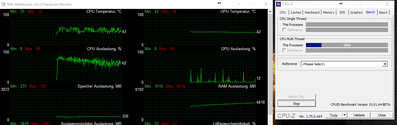

Sehe ich das richtig, dass unter CPU-Z Stresstest die CPU nur 41° hat? Das zeigt nämlich das obere linke Diagramm im Afterburner an (erster Screenshot). Da stimmt aber mit der CPU Auslastung was nicht, die müsste auf 100% sein.

Die CPU-Auslastung ging bei mir bei CPUz nie auf 100%, ka warum. Du musst sonst die Maxwerte (über dem jeweiligen Diagramm in rot) betrachten. Das wären dann:
CPU-Auslastung: 84%
CPU-Max-Temperatur: 56°C
Bei CPUz habe ich im Reiter Bench auf "Stress CPU" geklickt... Keine Ahnung, warum es nicht auf 100% geht.
Ich habe den Test gerade noch einmal wiederholt - die Auslastung ist ähnlich. Mache ich etwas falsch?

Mit der Auslastung bei CPU-Z hatte schonmal jemand das Problem, glaube auch mit Skylake. Keine Ahnung woran das liegen könnte, wird vielleicht bei späteren Versionen gepatcht.
Momentan gibt es eigentlich wenig bis keinen Handlungsbedarf bei deinen Temps. Es bietet sich sogar noch deutlich Luft nach oben, wenn übertaktet werden sollte.
