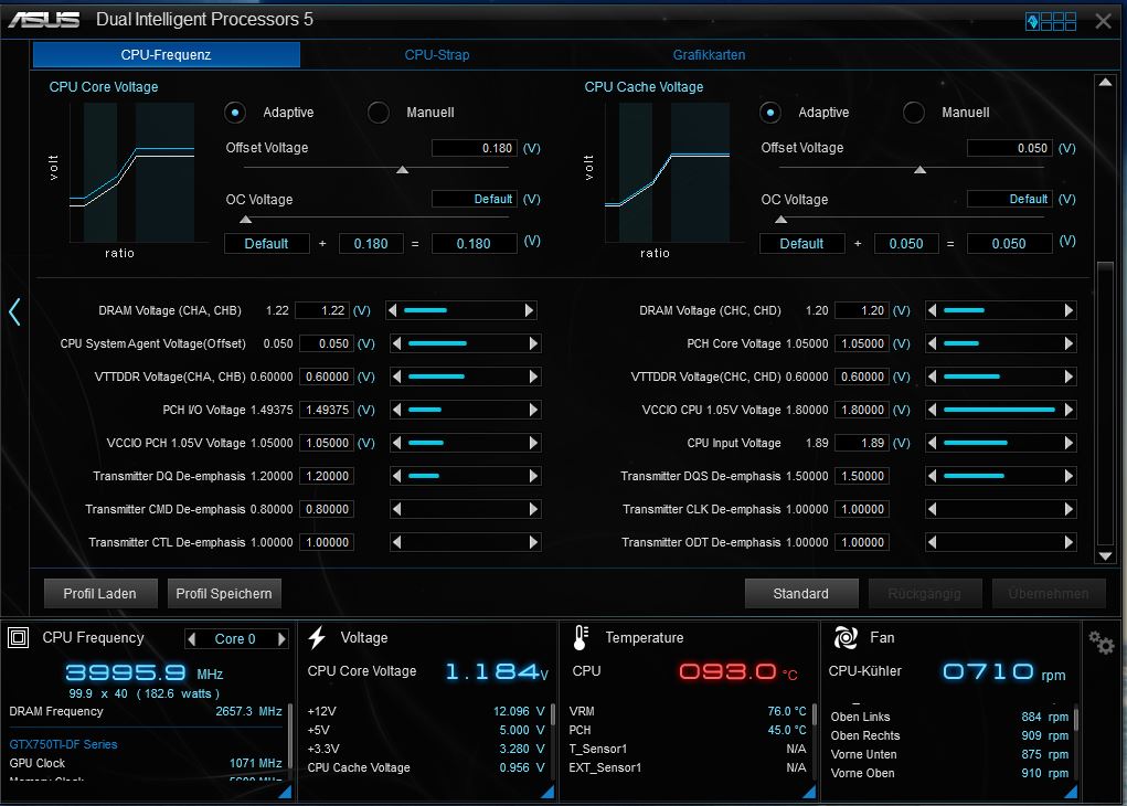

So sieht das Ganze im AI Suite 3 aus
von den wichtigsten Werte denke ich mal.
Kann aber auch gerne Bilder vom BIOS machen, oder solltet Ihr was andres brauchen. Dann sagt einfach bescheid. Denn ich komme mit dem OC im Gegensatz zu meinem Ivy aus der Signatur nicht wirklich so klar.

Über 100° ist sicherlich etwas hoch für 4 Ghz. Aber Prime ist doch im Grunde uninteressant. Was interessiert sind die Temps unter realen Bedingungen. dafür kannst du mal den CPU-Z Stresstest laufen lassen (drauf achten, dass dadurch die CPU zu ~100% ausgelastet wird, durch unhekannten Fehler ist das manchmal nicht gewährleistet), der generiert recht realitätsnahe Temps.
Beim spielen und streamen von derzeit diablo 3 bin ich meistens bei 60 grad. Für den Mehrkern-Vorteil ich vom Ivy i5 aufs 2011-3 gewechselt. Der normale i7 interessierte mich dahin gehend recht wenig, weil ich QuickSync nicht wirklich besser finde.
Am Sonntag wenn ich zu Hause wieder bin mal schauen wie die kryonaut zwischen genesis und 5820k aussieht bzw ob ich noch nen kleinen Rest in der 1g Spritze habe sollte diese auf der cpu nicht mehr genügen. Aber schaue ich auch gleich, ob ich den genesis richtig fest geschraubt habe, da dies ja auch nen Temperatur-Unterschied bemerkbar macht (=Anpressdruck)
Prime wollte ich auch nur zum ausloten wie gut die cpu ist bzw wo die Reise mit dem hingeht und/oder wie hoch ich takten bei welcher VCore. Für die aktuelle 750ti bzw fürs streamen reicht ja 4 GHz auf allen 6 Kernen.
