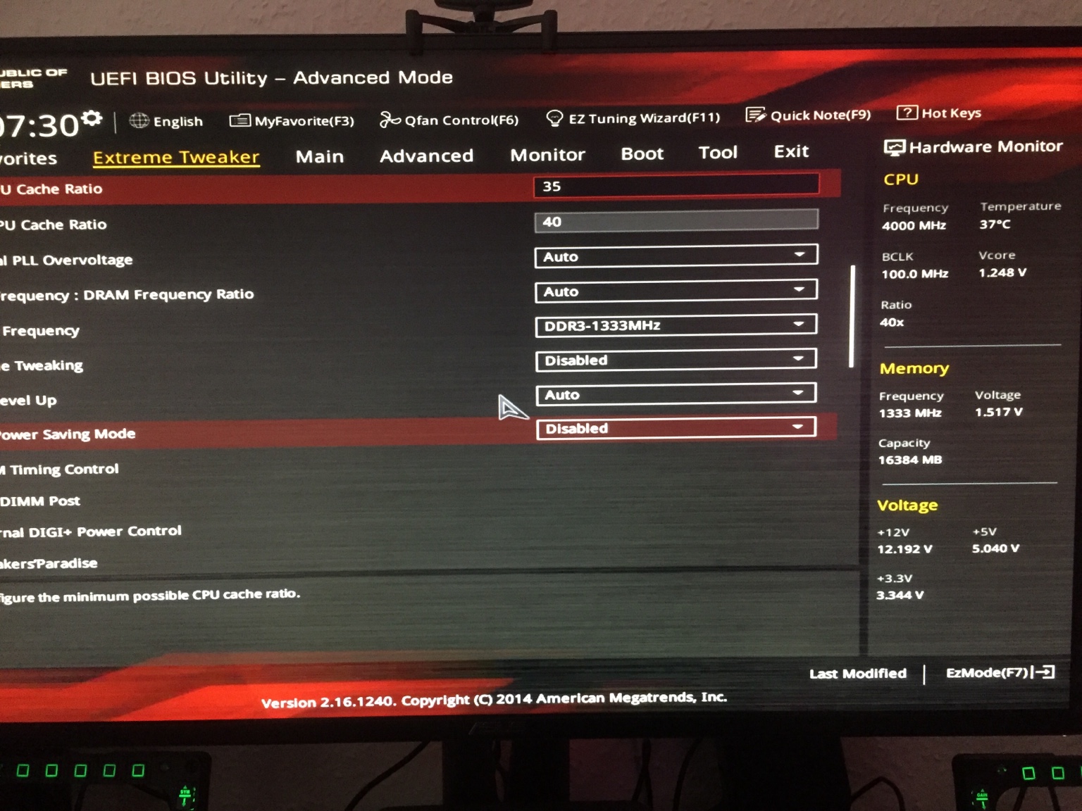

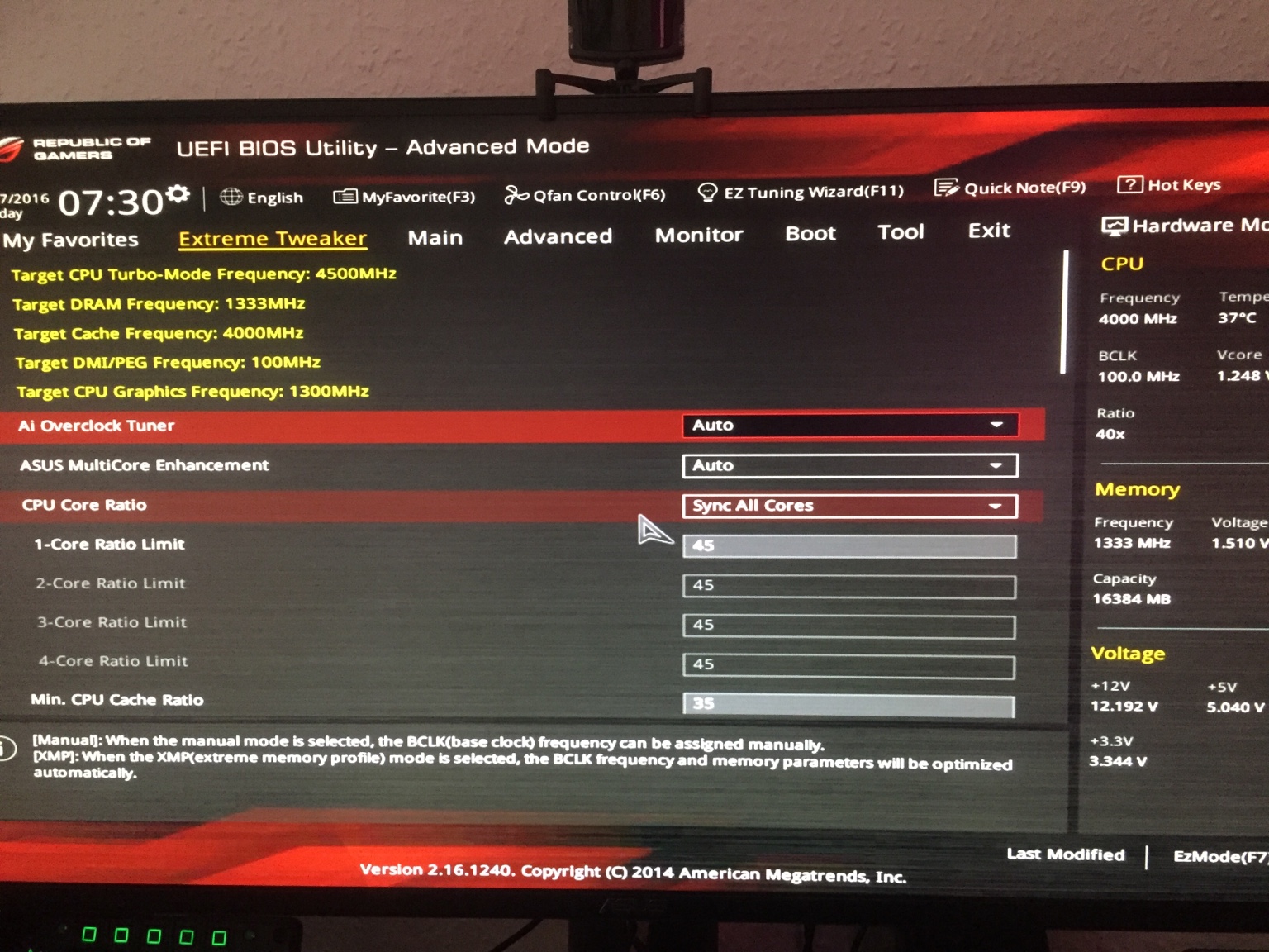

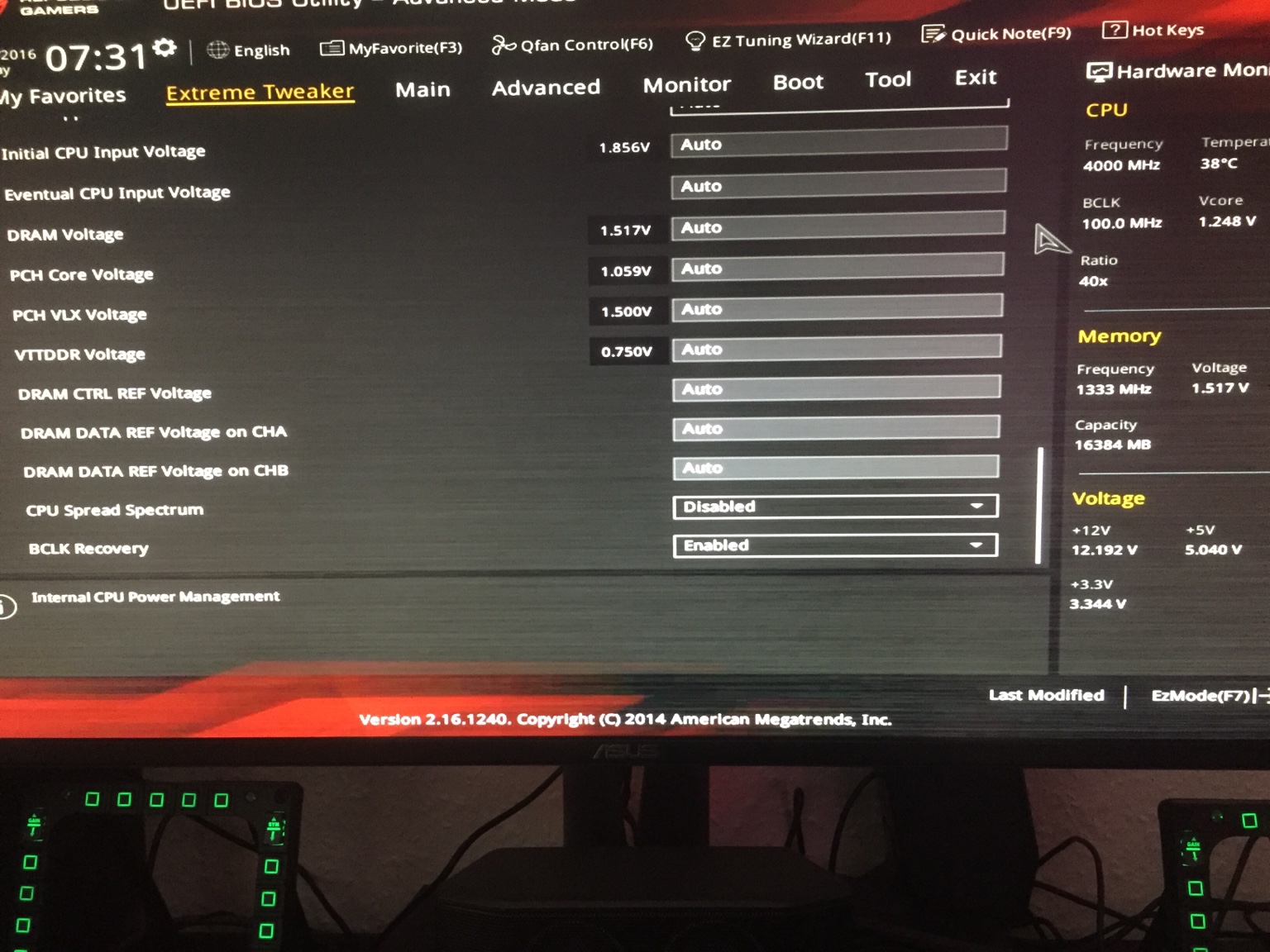

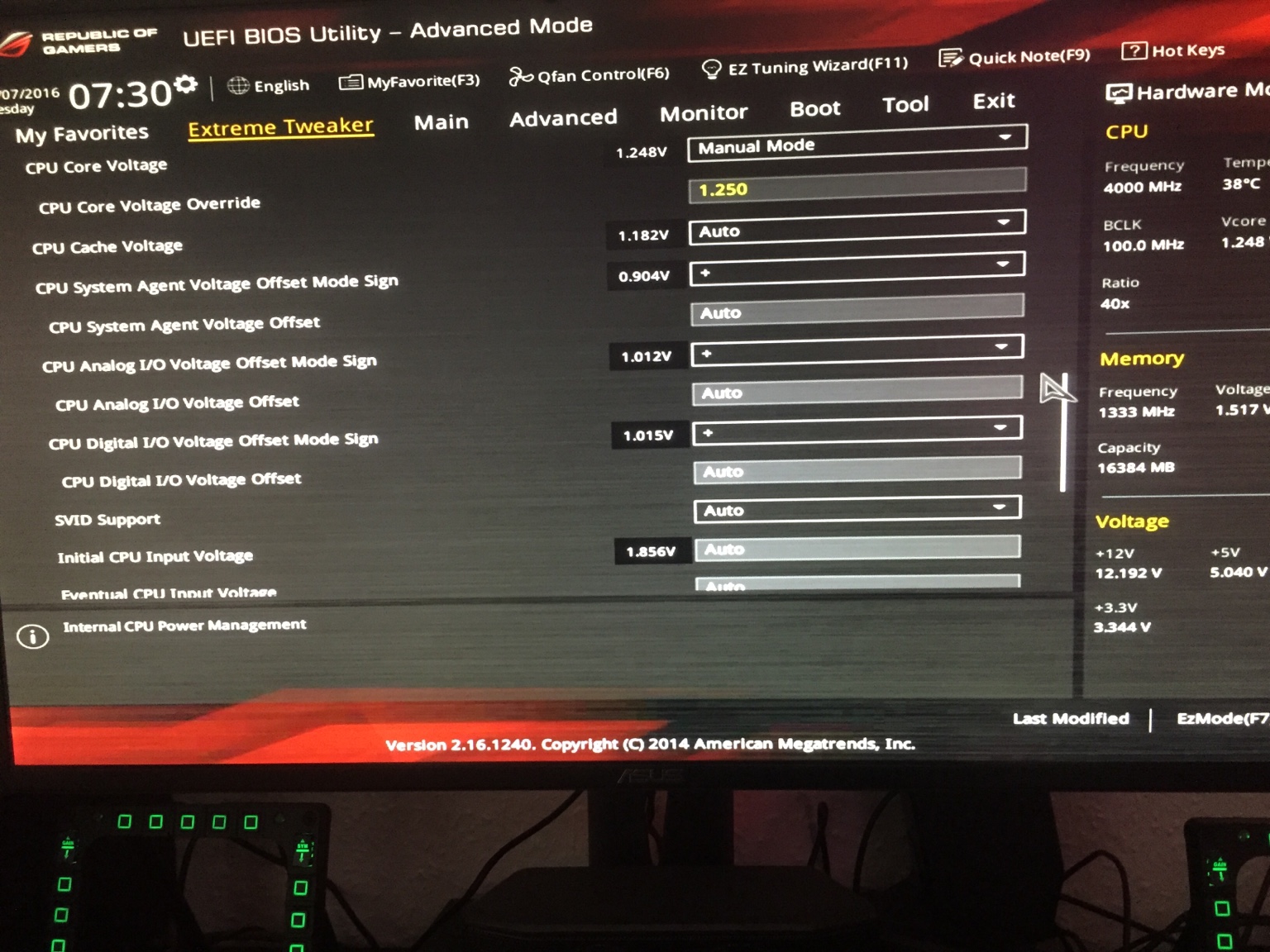

Das sind meine Einstellungen.
Sind die soweit iO, oder sollte ich, insbesondere bei den Spannungen, irgendwas verändern?
(Cache Voltage an den veränderten Vcore manuell anpassen, vlt?)
4,5 Ghz @1,25V damit ist deine CPU immer noch überdurchschnittlich. Ich brauche für 4,4 Ghz z.B. schon 1,3 V, also in so fern ist alles im Rahmen.
Die Spannung sollte man nicht manuell fix einstellen sondern dynamisch mit Offset bzw. Adaptive Mode regeln. Wieviel du dann an Offset beaufschlagen musst, kannst du vorher nicht genau ausrechnen, das geht nur über ausprobieren.

Wenn du auf Adaptive stellst, dann erscheint da ein Punkt mit Additional Turbo Voltage. Da gibst du dann einen Offset ein, keinen absoluten Wert. Wenn du vorher auf Auto beim Turbo z.B. 1,2 V hattest und dann aber 1,25 V realisieren willst, dann muss be Additional Turbo Voltage + 50 mV bzw. + 0,050 V stehen.
Deine Rechnung vorher wird nicht aufgehen, weil mit einer Takterhöhung auch automatisch die Spannung mit angehoben wird. Das geht wenn überhaupt nur grob, wenn der Takt gleich ist.

Im Adaptive Mode musst du dich wieder neu ran tasten. Du hast aus der manuell eingestellten Spannung nur die Erkenntnis, wieviel du bei 4,5 Ghz brauchst. Du schaffst es aber nicht, dir daraus den benötigten Offset auzurechnen, wenn du jetzt auf Adaptive umstellst.
Du sagst, bei Standardtakt im Auto Modus hast du 1,056 V anliegen. Wenn du jetzt im Auto Modus bleibst und nur den Takt anhebst auf 4,5 Ghz, dann bleibt es nicht bei 1,056 V sondern er schlägt da automatisch was drauf, sagen wir mal er hat dann 1,3 V. Wenn du jetzt da noch mal laut deiner Rechnung ~ 200 mV zusätzlich gibst, dann liegen schon 1,5 V an, also viel zu viel.
Am besten machst du es einfach so: du stellst auf Adaptive Mode, stellst dann + 10 mV bei Additional Turbo Voltage ein und stellst den Multi auf 42. Dann schaust du unter Volllast auf die Spannung und wenn die nicht schon zu hoch ist, erhöhst du auf 43 usw. bis du 45 erreicht hast. Das zu viel oder zu wenig justierst du dann über die Additional Turbo Voltage (die + 10 mV vorher sind einfach Platzhalter), bis du dann deine 1,25 V Volllastspannung @ 4,5 Ghz erreicht hast.
Du könntest dir die Zwischenschritte auch sparen und gleich auf 45 stellen, das Herantasten ist bloß, um ganz auf Nummer sicher zu gehen, dass er dann nicht zu viel Spannung bekommt.
