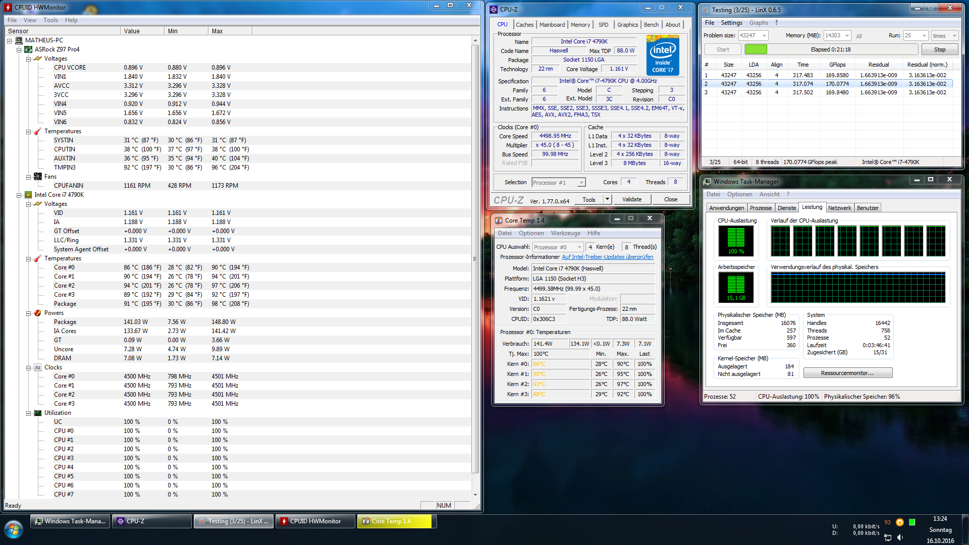

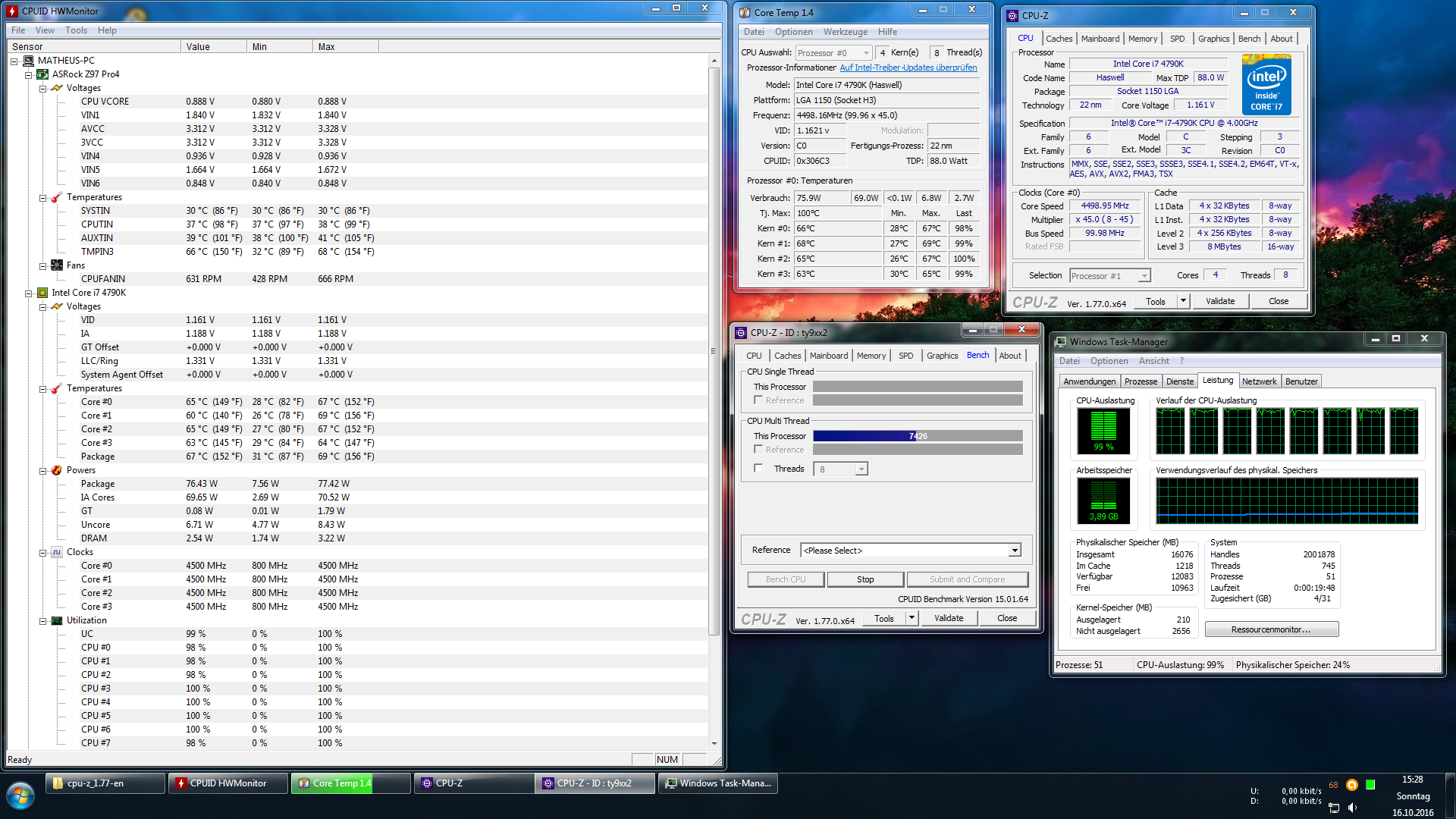

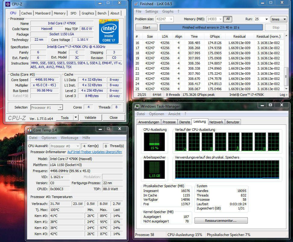

Hallo zusammen,
habe meine CPU mal probeweise auf 4,5 GHZ übertaktet und einen LINX Test laufen lassen. Laut CoreTemp hatte ich eine maximale Temperatur von 97° C ? Mir ist jedoch aufgefallen, dass CoreTemp während des Test's öfter "Aussetzer" hatte und das Fenster zwischenzeitlich ganz verschwunden ist oder flackerte (Version 1.4) - Kann ich die Temperaturen ernst nehmen oder lieber mal nen anderes Tool nehmen zum Temperatur auslesen ?
€dit:
So - habe es mit HWMonitor probiert - gleiches Spiel.
Erzeugt Linx einfach derart hohe Temperaturen ?

Core Temp ist schon ernst zu nehmen, LinX aber eher nicht. Das ist ein CPU Burner, der mit der Realität nichts am Hut hat. Willst du realistische Temps erzeugen, lasse den CPU-Z Stresstest laufen.
