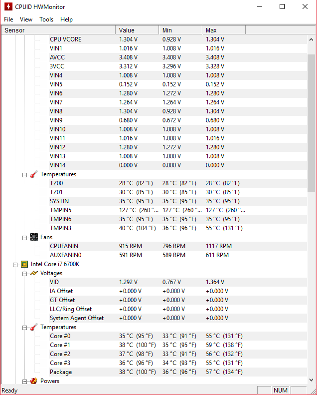

Könnt ihr da noch etwas merkwürdiges feststellen, PC läuft seit 5min im Idle. kommen die Max. Temperaturen vom Booten?
Habe gerade ca. 10 Programme hintereinander geöffnet und sofort auf 70° hoch? Ist doch nicht normal.

Das sind die Temp im Idle bei HWMonitor.
Irgendwas auffällig?

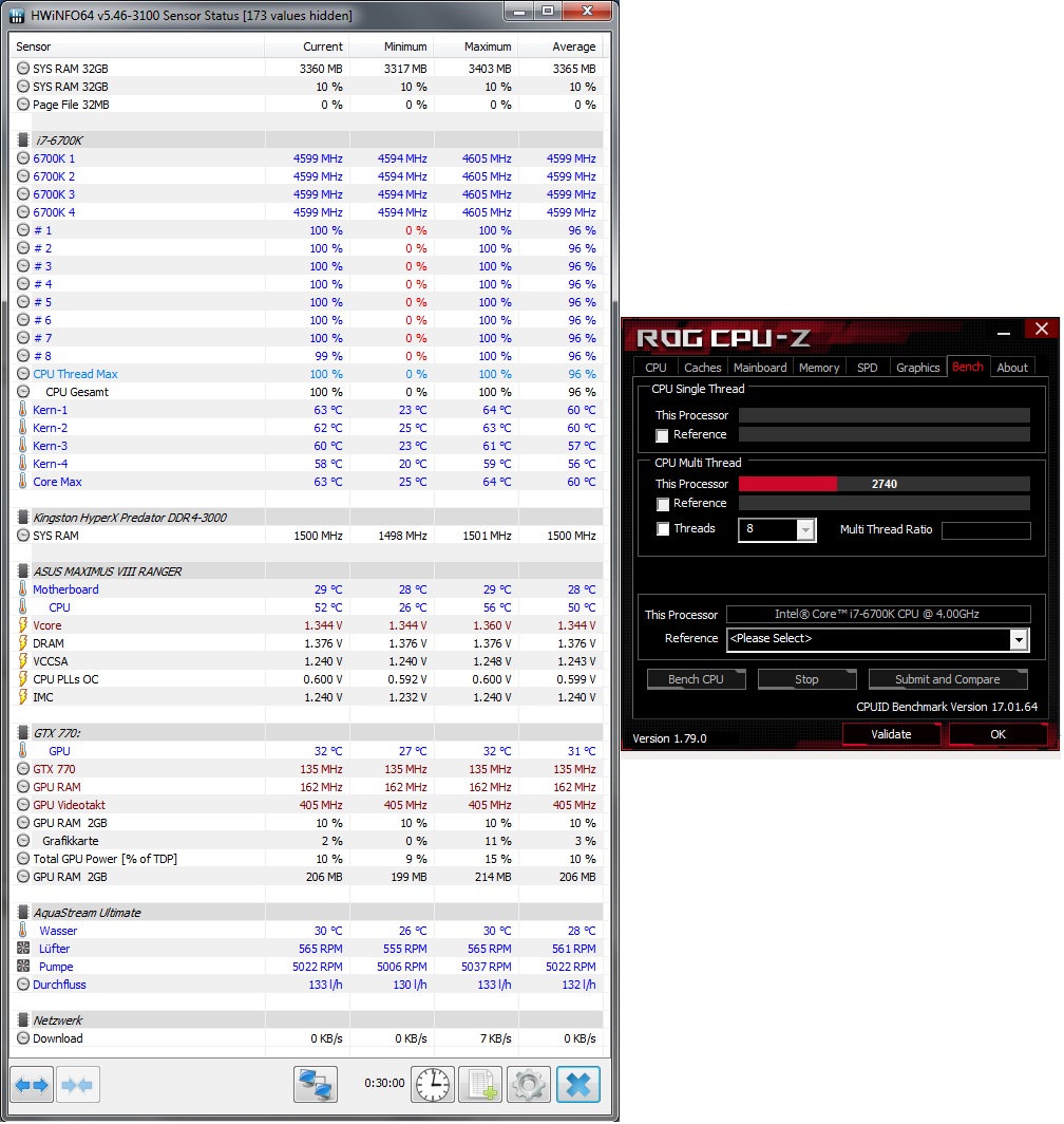

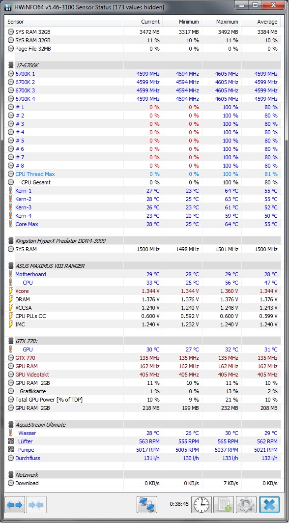

Am einfachsten kannst du deine Temperaturen bei einem allgemeingültigen Bench(z.B. CPU-Z > Stress CPU), der nicht allzu hohe Temperaturen verursacht, auch mit anderen vergleichen.
Sinnvoll außer der Anzeige von Kerntemperaturen, -last und -takt auch die vcore und die Mainboardtemperatur(speziell bei interner Luftkühlung), um etwaige Zusammenhänge mit vcore oder Gehäusekühlung erkennen zu können.
Das guckt man sich dann auch mal ein viertel Stündchen an, wie sich die Sache entwickelt, ob es z.B. zu einem stetigen Temperaturanstieg kommt bzw. bis die Temperaturen stabil bleiben.
Kann man natürlich genauso gut im Idle anschauen und die Änderungen beim Öffnen von Programmen.
Beispiel 30min CPU-Z Last/Idle:

Seh da nichts ungewöhnlich auffälliges für eine Luftkühlung. Kann da aber auch nicht mitreden. Vielleicht mal Last anlegen.
Höchstens vielleicht, dass zwischen 5 und 12% Last für mich etwas viel für Idle wären. Braucht die CPU mal wirklich die Leistung irgendwo, fehlen die dann ja.

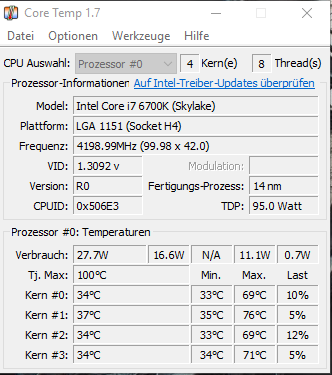

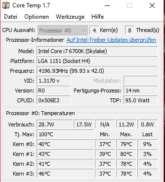

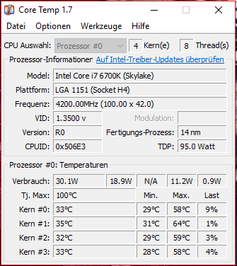

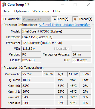

10 Minuten CPU-Z Stresstest
Aber soweit ich weiß gibt Intel als max. Temp. 64°C an. Dann wären meine Werte ja noch zu hoch.
Es schadet warscheinlich nie, ein größeres Gehäuse und ne Wakü zu kaufen, also werde ich das denke ich auch tun. Bin generell sehr unzufrieden mit dem Gehäuse. Kommt warscheinlich beim zocken zu den hohen Temperaturen, weil die Wärme von der Graka nicht aus dem Gehäuse kommt und der CPU-Kühler so warme Luft verarbeiten muss.
Stimme Dir zu bzgl. WaKü und Gehäuse - aber ansonsten sind die Temps doch OK. Kannst bei 4,2GHz vielleicht noch mit den Volt runter, dann sieht es noch besser aus.
Schau genau hin, was Intel schreibt: TCASE =64°C, nicht die TJunction, die liegt bei 100°C. Steht da aber nicht. TCase meint die Wärme des Heatspreaders, wenn ich mich recht entsinne.
CoreTemp gibt es an, glaube ich.
Aber, wie gesagt - so, wie es jetzt ist, kannst Du es auch lassen.
