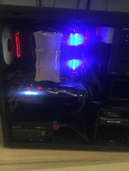

Hallo Leute, ich hab mir einen i7-7700K geholt und wollte wissen, ob diese Temperaturen normal sind? Verbaut ist ein Alpenföhn - Matterhorn.
Ich hatte vorher einen i5 - 4690, hier waren solche temperaturen niemals zu erreichen. da war ich weit drunter.
Hilfe :o
etwas hoch finde ich . Wie sieht es mit Der Belüftung des Gehäuses aus ? Hast du eine Costum Grafikkarte ? die erwärmen auch durch die Abwärme den CPU kühler ordentlich auf .WLP richtig aufgetragen ? , nicht zu viel, nicht zu wenig.
Gehäuse habe ich ein Cooltek Antiphon mit 2 Fans - das Gehäuse hat schon beim i5 gute Dienste geleistet.
Bord kommt das MSI Z270 Gaming Pro Carbon zum Einsatz.
Grafikkarte ist aktuell noch die 4GB MSI GeForce GTX 970 vom alten System verbaut. Diese wird aber in Kürze durch eine GTX 1080 ersetzt. (Durch den Mining boom hat diese Lieferverzug)
WLP habe ich wie auch sonst immer aufgetragen - ein dünne schicht über die gesamte platine des i7. Kühler sitzt, wie auch schon beim vorgänger, felsenfest.
Ich habe jetzt im Bios den Turboboost ausgeschalten, um zu testen. Sichtbar weniger heiß, aber noch immer mMn zu hoch.
Kann es sein, dass die mitgelieferte WLP des EKL Alpenföhn Matterhorn Pure Tower Kühler keine "gute" ist?
Anbei ein Bild vom aktuellen System.

@ Cwemic:
wobei werden diese temperaturen erreicht? nur bei Prime oder auch beim zocken? wie heiß ohne turbo? der 7700K ist halt ein ziemlicher hitzkopf. köpfen hilft.
das olle Pure Power L8 würde ich mal ersetzen, spätestens wenn die 1080 kommt.
@Deathangel008
beim zocken - Ark, Conan exiles, etc
Ich werde btw nicht Overclocken, sondern alles auf default laufen lassen. 1080+Pure Power L8 wird auch dafür nicht reichen?
Köpfen ist mir zu heikel - garantie futsch! Ich werde auch noch das BIOS updaten, veilleicht hilft das was
kann auch möglich sein das die MSI den CPU Kühler mit aufwärmt . Deswegen habe ich mir eine 1080 in FE geholt . Hier hatte auch mal einer das Problem gehabt mit die CPU 7700K Kühlung . Geholfen hat bei ihn das er sich eine Wasserkühlung eingebaut hat .Hat sich wohl die Wärme im Gehäuse gestaut .
