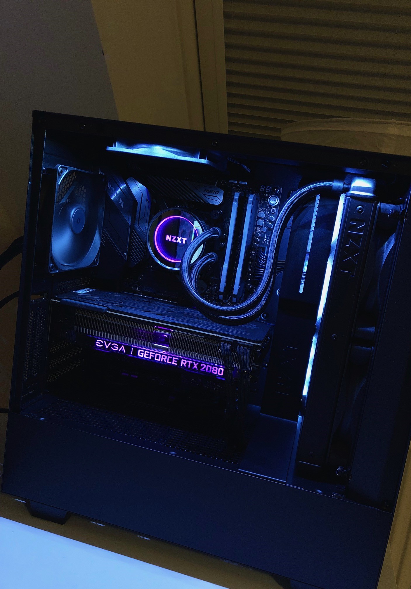

Hallo Zusammen,
hier mal eine kurze Frage ob das bei mir so in Ordnung ist...
i7 9700K
ASUS MAXIMUS HERO
NZXT X62, Kryonaut Wärmeleitpaste
@5000 Mhz (all core)
VCore: 1,320V
LLC: 6
AVX Offset: 2
CPU Cache Ratio: 46
Gehäuse: NZXT H500i back & top 120 Lüfter
P95 AVX (v294) 8K ~91°C
P95 AVX (v294) 1344K ~73°C
P95 nonAVX (v266) 8K ~84°C
P95 nonAVX (v266) 1344K ~78°C
Cinebench 77°C
CoD Black Ops 4 (nutzt anscheinen AVX) ~68°C
Battlefield V (nutzt anscheinen AVX) ~70°C
IDLE ~37-42°C
Wassertemperatur unter Last ~38-42°C
Sind die Temperaturen so in Ordnung? Ich habe etwas bedenken ob das Gehäuse zu klein ist. Viel Möglichkeiten noch zusätzliche Lüfter zu platzieren hab ich nicht.

416c
Captain
- Feb. 2009
- 3.461
Kann man so schon laufen lassen. Persönlich würde ich das OC wohl etwas zurück nehmen und mit deutlich niedrigeren Temperaturen bei fast identischer Leistung und 4,8GHz fahren, dann auch ohne AVX Offset, was dir sonst die Frametimes versauen kann.

Danke für die Antworten. Wenn sie dir persönlich zu hoch sind wäre schön zu wissen weshalb? Weil alles unter 100°C doch nicht mal schädlich ist. Wo ist mein Vorteil wenn ich ihn auf 4,8 takte? Weniger Stromverbrauch? Na der ist mir eigentlich egal.
Oder meinst du in Hinsicht auf dem Sommer wenn höhere Temperaturen im Raum sind?
Vll. kann der ein oder andere mal bisschen mehr darauf eingehen.
Ein paar Post vor mit wird zu einem 8700k mit ähnlichen Temperaturen geschrieben, dass diese gut sind.
416c
Captain
- Feb. 2009
- 3.461
Unter anderem um Reserven zu haben, vor allem jedoch um auch Spannungswandler und andere Temperatur-empfindlichere Bauteile um den Sockel, nicht unnötig (und das ist es in diesem Zusammenhang) zu quälen.
Denn die Lebensdauer der Kondensatoren und MOSFETs leidet in dem Temperaturbereich ganz bestimmt.
Dazu kommt, dass ich grundsätzlich der Meinung bin, dass man nichts bis an die Kotzgrenze treiben muss.
Kann aber jeder machen wie er will und direkt in die ewigen Jagdgrunde wirst du dein System damit auch nicht schiessen, daher sagte ich ja auch, dass man es durchaus genau so laufen lassen kann, weshalb ich ich (!) es nicht machen würde, habe ich nun wohl hoffentlich auch klargestellt.

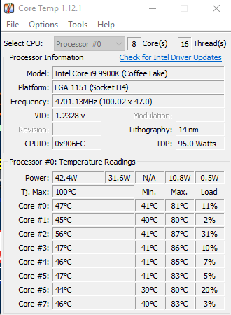

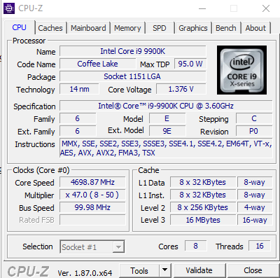

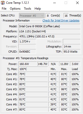

Hallo,
ich habe bei meinem 9900k schon auf stock speed hohe Temperaturen.
System:
MSI Z390 Gaming Pro carbon
650 Watt Seasonic FOCUS Plus 80+ Gold
be quiet! Dark Rock PRO 4
Sharkoon TG5 RGB
Win 10 64 bit
Idle:
Load(Prime95):
Settings:
Wüsste gerne wieso die CPU so heiß wird, der Kühler sollte doch eigentlich ausreichen :/

@th3royal:
tut er doch, oder throttlet die CPU bereits? der 9900K frisst halt viel strom und wird dementsprechend warm. die verlötung ab werk ist wohl auch nicht das gelbe vom ei. wie schnell drehen die CPU-lüfter?der Kühler sollte doch eigentlich ausreichen :/
