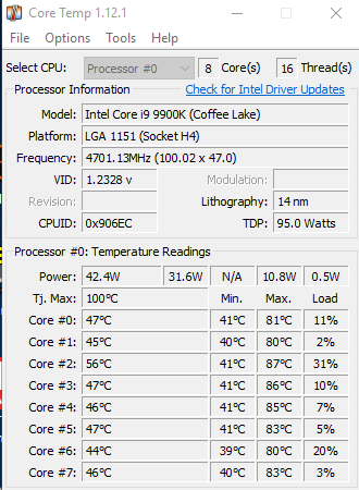

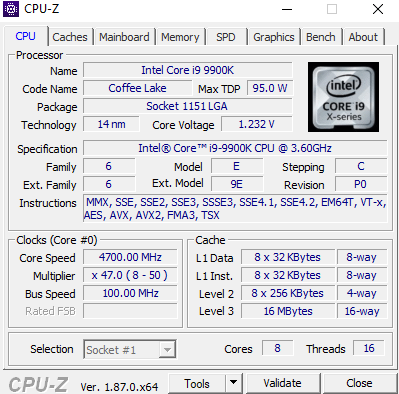

Win 10 64 bit
Idle:

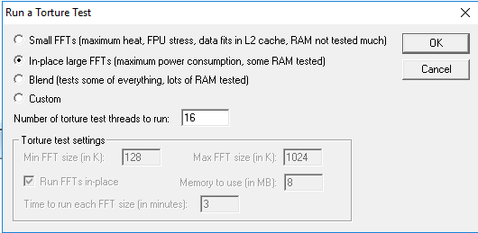

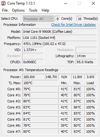

Load(Prime95):
Anhang anzeigen 735787Anhang anzeigen 735788
Settings:
Wüsste gerne wieso die CPU so heiß wird, der Kühler sollte doch eigentlich ausreichen :/

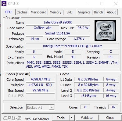

th3royal schrieb:
Hallo,
ich habe bei meinem 9900k schon auf stock speed hohe Temperaturen.
Idle:
Deine CPU braucht 1,37V im Stock Betrieb? Das kann doch nicht sein oder? Meiner läuft Stock auf ca. 1,15V. Sprich wenn deine Spannung zu hoch ist sind dementsprechend auch deine Temperaturen höher

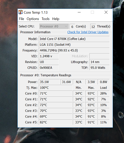

Glaube das ist nicht so gesund oder?
Hab seit heute die 2080 TI verbaut und dachte mir schau dir mal die Temps an ... (halbe Stunde BF5 Durchbruch)
(Grafik Ultra und auf 4k)
I7 8700k (ungeköpft) mit Scythe Mugen 5 PCGH-Edition.
Aber sobald BF5 aus ist oder ich es minimiere geht er wieder etwas runter
Ist immer noch ein Paar °C vom TjMAX 100°C entfernt und sollte technisch gesehen kein Problem darstellen. Mir persönlich wäre das aber auch zu viel. Wir haben immer noch Winter.
Die enorme Abwärme der 2080 Ti trägt sicher auch seinen Teil dazu bei, dass die Temperatur so steigt. Wie sieht de Gehäusebelüftung aus?
Hab mir am Sonntag noch 3 Lüfter bestellt die ich einbauen werde und hab am CPU mal VCore umgestellt und die Lüfter vom PC nochmal angeschaut...
Bf5 mit max Settings und 4k komme ich auf unter 80 Grad, denke das passt
