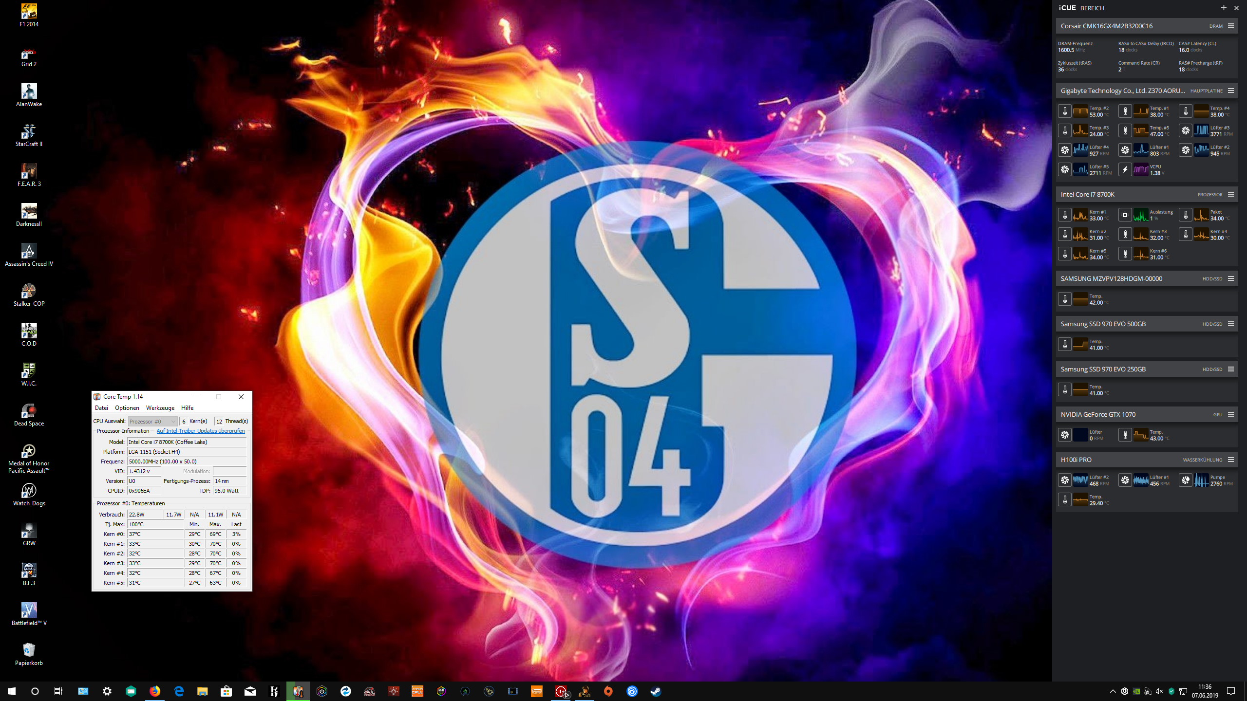

Hallo habe mir einen PC zusammengestellt und möchte erfahrende Gamer fragen ob laut der Screens alles im Grünen bereich läuft.

Mit was hast du gebencht/gestresst?
Ein paar Infos im Thread wären sehr hilfreich, sonst muss man "Such die Specs" im Screenshot spielen.
Ein Bild vom Innenleben sagt uns leider auch sehr wenig ^^-
Vielleicht auch sagen wie viel spannung/offset etc eingestellt ist um auf die 5Ghz zu kommen
70°C @ 5GHz ist fast schon ein wenig kalt.
Wie sind die denn zustande gekommen? CPU Stresstest? Gamen? Idle?
Die Frage ist ob der PC stabil läuft und die CPU sich nicht heruntertaktet.
Die Temperatur ist erstmal nur ne Zahl auf dem papier.
Sieht gut aus. Die CPU fängt erst weit über 90 Grad an mit dem runtertakten.
Du solltest nur mal dein Hintergrund wechseln, sonst ist alles in Ordnung :D
Und natürlich das fiese im Gehäuse wieder ausbauen.
Braucht nur unnötigen Strom

Wenn die CPU zu warm wird, fängt diese an zu throtteln. Wenn sie nicht throttelt, dann sind die Temps Ok!

Als "erfahrener Gamer" kann ich dir sagen, da läuft nix rund. Wie kann man nur Schalke-Fan sein? Sowas tut ja weh ...
Okay, jetzt ernsthaft: OC ist genau dann stabil, wenn das System keine Artefakte erzeugt, nicht abstürzt und nicht wegen Überhitzung heruntertaktet. Und das können wir aus der Ferne nicht bewerten :)

Im Stress CPUZ 80-85 Gaming 65-70

AIO Lüfter 2711 U/min und GPU Lüfter 3771 U/min ? :o
H100i Pro ist die Pumpe Lüfter laufen mit 900 unten und oben 600 da push to push

Vielen dank da haste recht das da nichts rund läuft, aber nur was schalke betrifft, abstürze habe ich nicht und trotteln macht er auch nicht, im stress 80-85 bei Games 65-70
Ich finde den vCore von knapp 1,43 schon etwas hoch.

Danke bis jetzt nichts festgestellt das er throttelt

Haha im lästern über Schalke aber das können wir ab,lol, und es sind Leuchtbuchstaben brauchen keinen Strom, und RM 750 reichen aus.

Stress 80-85 Game 65-70 Idle 30-40
Habe die Einstellung vom Bios so übernommen!

70°C bei welcher last?
edit: warum erstellst du den thread eigentlich im subforum "Luftkühlung"?
Stress 80-85 Games 65-70 Idle 30-40
2711 kommt von der H100i Pro Lüfter laufen mit 900 3711 ist der Lüfter im Bord aber bringt nicht viel höher ist er zu laut
