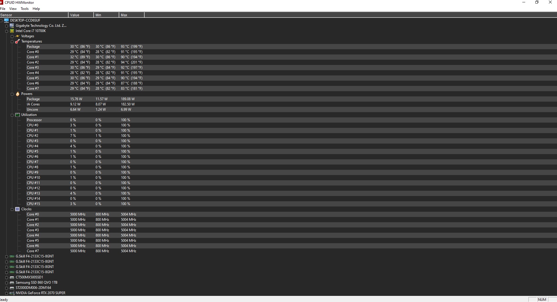

Moin was kann ich den noch einstellen das meine Temperatur nach unten geht ?
System steht in der Signatur
er erreicht das zwar nicht in den Spielen, das ist jetzt nur jeweils bei 100% Auslastung bei allen Kernen
@pcartisHD und wie sehen die Temps beim zocken aus ? bei Prime isses kein Wunder. Ansonsten auf 4.8GHz runter gehen und entsprechend undervolten Richtung 1.2-1.25v. Die 200MHz mehr machen die Sau auch nicht fett, vor allem nicht mit deinem langsamen 2400er Speicher, der wohl laut HWmonitor nur mit 2133MHz läuft, XMP geladen ?
edit
oder ist es sogar nur 2133er Speicher den du auf 2400MHz übertaktet hast ?

@pcartisHD Dann weis ich nicht wo das Problem ist. Das die Kerne zu 100% wie bei Prime ausgelastet sind, kommt eher nicht so oft vor und 60-70°C ist mehr als im Rahmen, für diese CPU. Kannst halt noch versuchen zu undervolten, was ich dir auch raten würde. In 0.025v Schritten, denn je höher du mit dem Takt gehst, umso exorbitant mehr Saft brauch er auch.

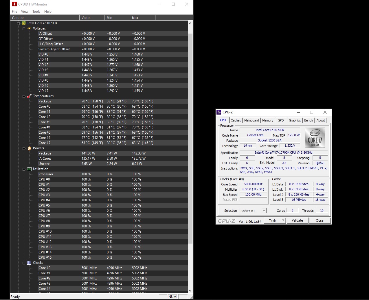

Wenn er sich bei 5GHz 1.35v genehmigt, kann es bei 5.1GHz schon 1.4v und bei 5.2GHz 1.45v sein. Dementsprechend fällt dann auch der Verbrauch und die Hitzeentwicklung aus und steht in keiner Relation zur geringen Mehrleistung.
Aber auch das er sich ab und zu Lastspitzen von über 200W genehmigt, solltest du entsprechend undervolten bzw. die TDP im Bios begrenzen. Mein 10700 mit allcore bei 4.6GHz und 1.175v verbraucht keine 50-60W im Schnitt beim zocken und wird mit meinem gammel TR Macho120 Kühler, selbst im Sommer, keine 55°C heiß.
und was ist mit deinem Speicher ?

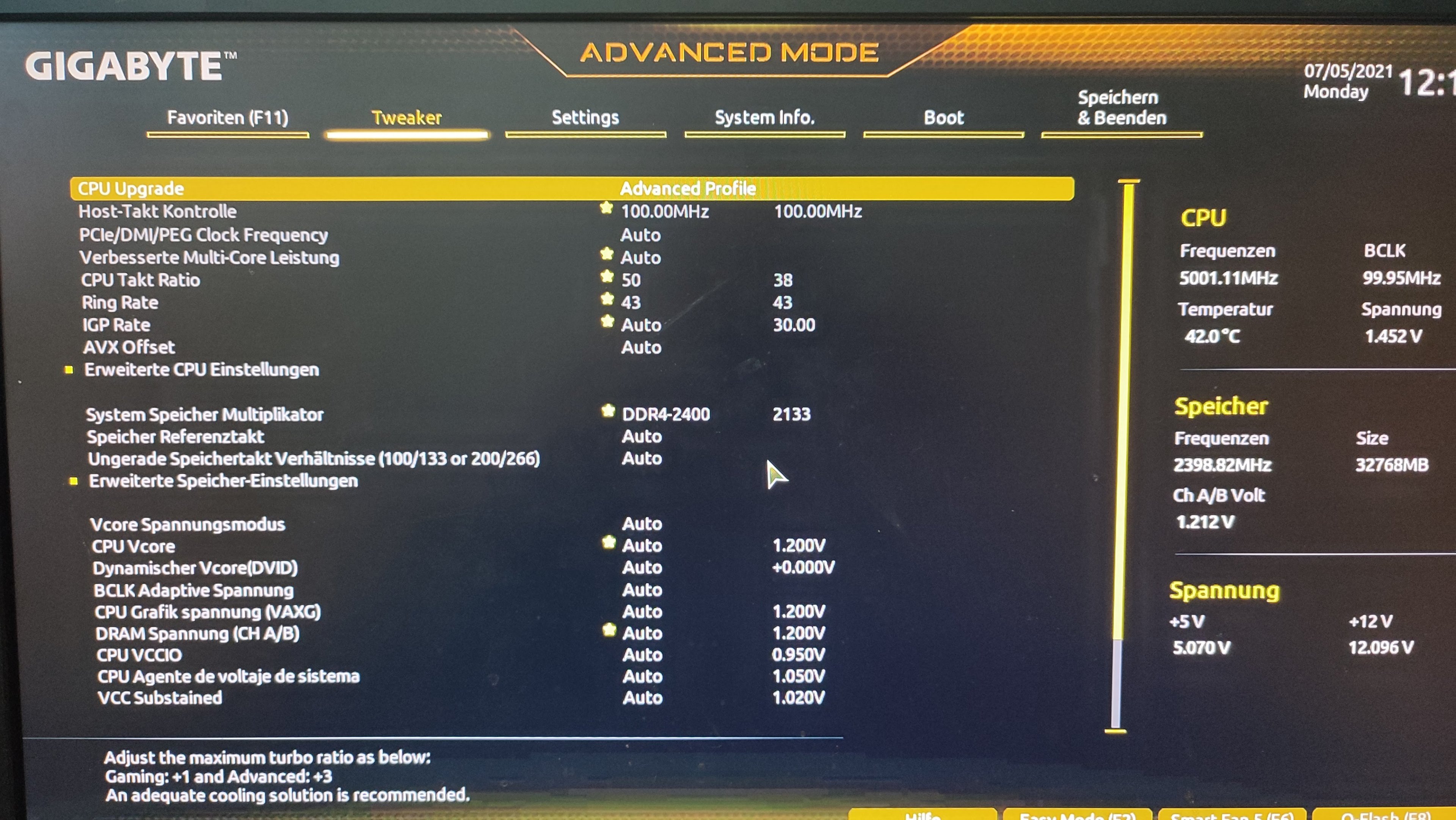

@pcartisHD Die CPU Vcore ! Wie man rechts sieht gönnt er sich bei dir im Automodus mal einfach so 1.45v bei 5GHz, schon krass. Bei mir waren es auch 1.3v und dementsprechend heiß wurde er auch.
Wenn du undervolten willst, geh mal so ab 1.4v in 0.025v Schritten runter. Sprich 1.4v erstmal, 1.375v, 1.35v, 1.325v usw. Gehe von aus wenn du ihn allcore auf 4.8GHz festnagelst geht sogar noch einiges mehr, im Bereich von 1.25v.
Sobald er sich beim booten aufhängt weißt du das es zu wenig Saft ist. Sollte er booten, belaste ihn mal mit 3DMark oder nem anderen GPU lastigen Programm. Da du ihn ja unter gaming Bedingungen testen willst.
Prime stable wäre natürlich auch nice. Aber da wird er halt an die Kotzgrenze geprügelt. Ansonsten kannst du dann immer noch sicherheitshalber 0.025v zusätzlich drauf geben.
edit
natürlich kannst du auch bei 1.45v bleiben und versuchen ihn noch weiter zu übertakten. Wenn dir der Stromverbrauch nix ausmacht. Höher würde ich aber nicht gehen mit der Vcore von 1.45v. Also manuell halt eintragen, nicht im Automodus bleiben !
Reaktionen: Klever
okay das hätte ich echt nicht gedacht, 1,300 V und er läuft mit 5,0 GHz stabil und ist auch unter 80°C
hätte ich vom i7 10700K echt nicht gedacht
Naja, HWmonitor zeigt immer noch 1.45v an, warum auch immer. Im Bios hast du jetzt 1.3v bei CPU Vcore eingetragen, bzw. bist 0.15v runter ?
