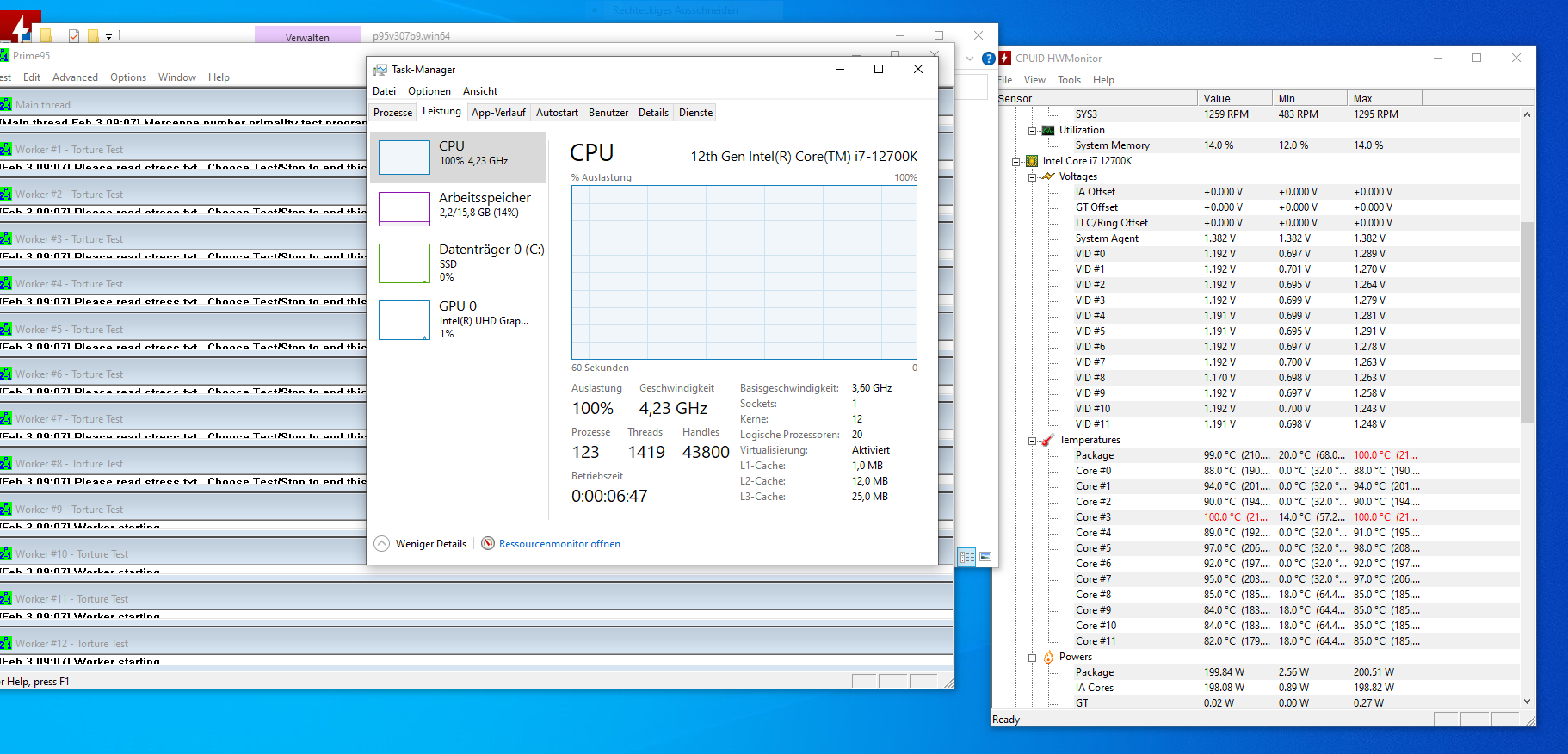

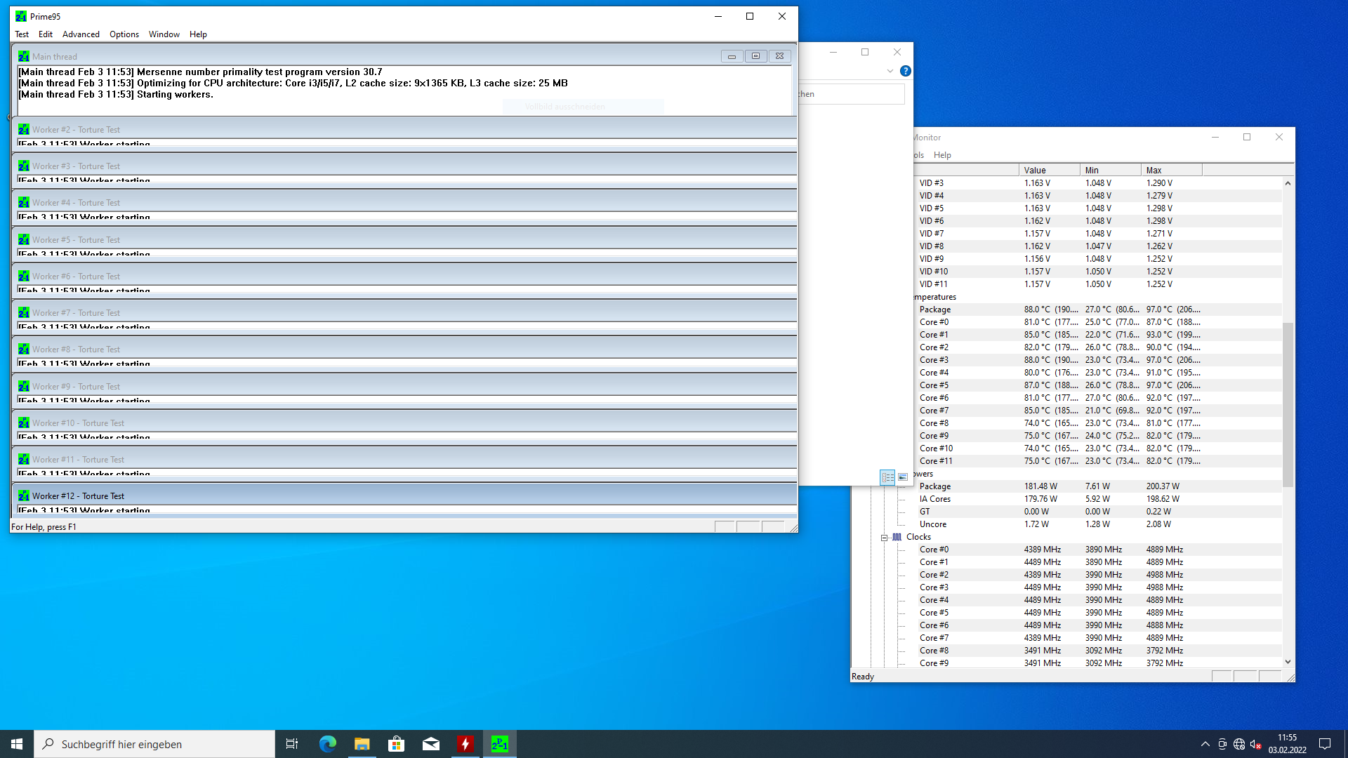

Gibt es hier noch jemanden mit dem Noctua NH-D14 oder D15 und Core i7-12700k, um einmal die Temperaturen zu vergleichen?
Ich habe immer noch das Gefühl, dass ich den Kühler nicht richt drauf habe. Mit PL1 bei 180 Watt und PL2 bei 200Watt komme ich bei Prime95 und Small FFT komme ich auf 90-100°, wo die CPU dann natürlich runtertaktet.
Hier bei hardwareluxx kommen die scheinbar unlimitiert mit dem Dark Rock Pro 4 auf 80°.
So groß sollte der Unteschied zwischen dem Noctua NH-D14 und dem Dark Rock nicht sein, oder?
@Calmalor Gibt es für den NH-D14 überhaupt Montagematerial auf LGA 1700? Ich glaube nicht.
Der NH-D15 hingegen, sollte das eigentlich gekühlt bekommen und Alder Lake wird eben warm, wenn du 200 Watt durch die CPU jagst. CB kommt auf 86 °C, mit Default Power Limits, wenn ich mich nicht verlesen habe.
Zitat aus dem Artikel:
"Derart hohe Leistungsaufnahmen fordern nicht nur einen Tribut an den Stromzähler, sondern auch an die Kühlung. Diese sollte bei hohen Multi-Core-Lasten erneut sehr gut ausfallen, denn bis zu 100 Grad sind selbst mit guter Kühlung kein Einzelfall, wenn die Limits aufgehoben werden."
Mit PL2 auf 200 W können die 100°C Peaks schon hinkommen.
Wie sieht es denn in "normalen" Anwendungen bzw. beim Spielen aus? Bei Benchmarks kann man schon mal an die Grenze kommen, wenn alle Kerne voll ausgelastet werden. Solche Lasten wirst du in Spielen aber so gut wie nie erreichen. Deswegen würde ich mir da eigentlich keine Sorgen, wenn es im Alltagsbetrieb passt.
Hallo @Körperklaus,
die Limits für PL1 und 2 wollte ich später auf jeden Fall noch runter setzen, sobald ich mir sicher bin, dass mit der Montage alles passt. Undervolting kommt auf jeden Fall auch noch dazu.
Die entsprechende Adapter für den NH-D14 gibt es und sind auch von Noctua freigegeben.
Zum Testen von Spielen bin ich noch nicht gekommen. Wenn ich mir die Idle Temperaturen anschaue, denke ich allerdings die sollten passen. Ich werde es nachher mal austesten.
Komme noch von einem Core i5-2500k und da hat sich doch einiges geändert.
Habe den Kühler testweise nochmal neu montiert und die Temperaturen waren nicht wirklich besser. Scheint wirklich einfach in der Kombination das Beste zu sein. Undervoltet und mit limiterter TDP wird er jetzt nicht mehr als 75 Grad warm und bleibt dabei sehr leise.
