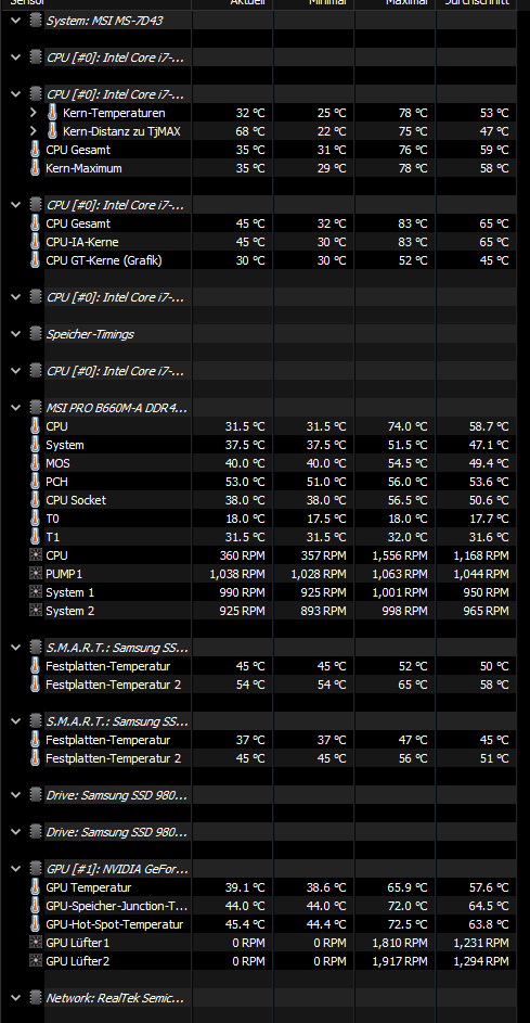

Moinsen Leute, was sagt ihr zu den Temps?
Habe jetzt meine Lüfter und meine Pumpe von der Kurve her noch etwas hochgezogen damit es früher hochdreht, aber Vollgas 100% auf 85°C gelassen.
So sahen die Temps der einzelnen Cores nach ca. 5 Minuten Test aus.

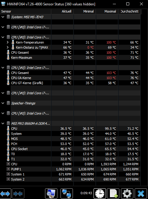

Während meiner 1-stündige Cyberpunk 2077 Probesession hat das Game 1-2 kurz gestockt / der Sound viel kurz aus, dann lief es wieder weiter und am Ende ist das Bild eingefroren, Tastatur und Maus, Streamdeck usw. sind komplett ausgegangen. Der PC reagierte nicht und konnte nur durch langes Drücken der Ein/Aus-Taste abgeschaltet und wieder neu gestartet werden. Das hat mich stutzig gemacht.
Ich lies das Game laufen und beobachtete die Temperaturen mit HWInfo: Es lief so zwischen 72°C bis max. 83°C. 83°C fand ich jetzt schon gefühlt etwas zu hoch, und das Gehäuse oben fühlte sich auch unangenehm heiß an. Ist das normal, dachte ich?
Beende ich das Spiel, gehen die Temperaturen auch wieder runter, auch das Gehäuse kühlt sich wieder ab:
Nun, ich bin komplett neu in dem Gebiet und schaute ins Gehäuse, ob ich etwas Auffallendes finde (drehen sich die Lüfter in die richtige Richtung, sind alle Schutzfolien weg usw.): Siehe Bilder im Anhang
Dann ließ ich Prime95 mal laufen und dann das: Innerhalb 1 Minute war die CPU bei 100°C.
Das kann doch nicht normal sein oder?
Nun, der Kühler wird zu schwach sein.
Übrigens, sicher dass der richtig montiert ist? Lüfter zur Grafikkarte habe ich schon länger nicht mehr gesehen. Das wird dazu beitragen.
Ich bin mir überhaupt nicht sicher, ob das alles so richtig ist, weshalb ich mich hier mal erkundigen möchte. Ich dachte, zumind. sagte man mir und PC Games schien sich da auch recht sicher zu sein, der Noctua NH-U14S sei einer der guten CPU-Kühler.
Scheint wohl so, dass er die warme Luft von der GPU nach oben pustet, oder? Sollte er eher senkrecht platziert sein?
@Drewkev Ich habe befürchtet, dass du das sagst. Ich glaube, ich muss den wohl einschicken, wenn ich den nicht selbst drehen will. Ich hab davon ja gar keine Ahnung :/
Prinzipiell sind die 83°C nicht kritisch und auch sollte er dadurch nicht runtertakten. Fakt ist aber, dass die Kühlung so nicht optimal ist. Wobei ich aktuell nicht sagen kann, ob das die Ursache für die von dir geschilderten Probleme ist/war.
Man könnte die GPU undervolten, beim Prozessor ein Powerlimit setzen (durch das K wird er grundsätzlich mehr Strom fressen als vielleicht nötig) oder eben den Kühler drehen.
Eine Alternative wäre den Rechner zurückzugeben und sich einen Rechner inkl. Zusammenbau von uns zusammenstellen zu lassen, das wäre langfristig auch das schlauste aber ist auch mit einem gewissen Zeitaufwand verbunden.
