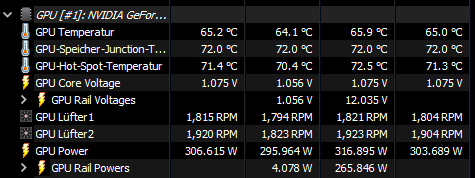

@Drewkev Dank deiner Unterstützung habe ich wenigstens ein Zusammenhang mit der GPU entdeckt. Schraube ich die Grafik etwas herunter, ist die GPU-Temp etwas niedriger und die CPU-Temp ebenfalls. Das hilft mir schon, wenn ich dem Support klar mache, dass hier beim Zusammenbau etwas schief gelaufen ist ;)
FillBill schrieb:
Ich lies das Game laufen[...]und das Gehäuse oben fühlte sich auch unangenehm heiß an. Ist das normal, dachte ich?
klar, die 3080 12GB allein schluckt unter volllast ~350W, das macht sich natürlich bemerkbar. und natürlich wirkt sich das auch auf die temperatur der restlichen hardware aus.

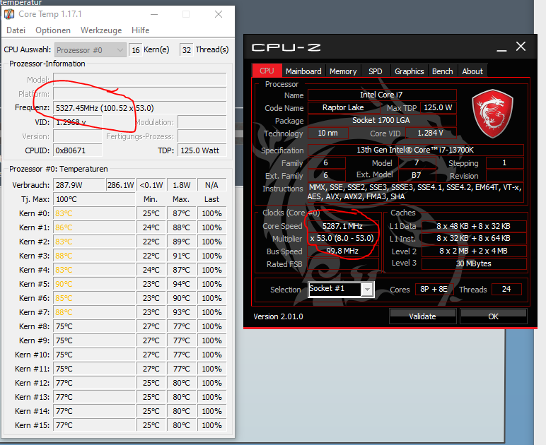

Hallo was stimmt mit meinem 13700k nicht? Habe eine sehr potente Custom WaKü:

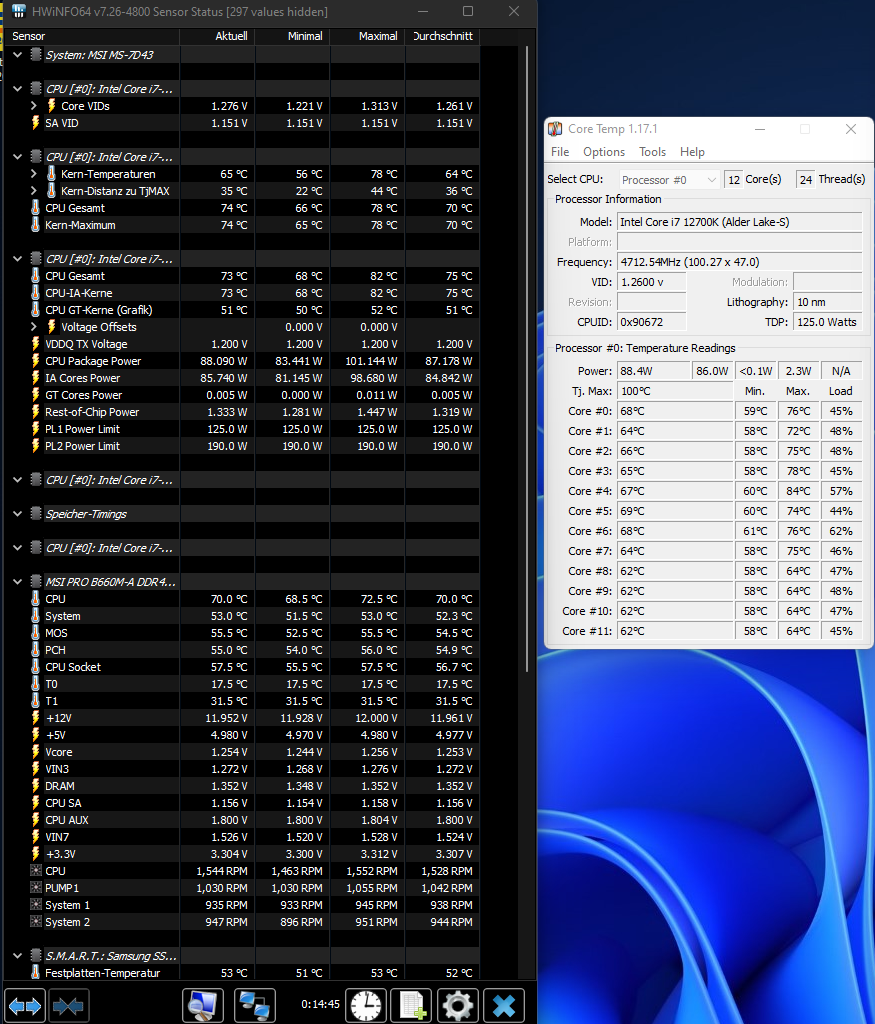

Mein i7-12700 wird auch über 80°C bei Volllast trotz 2x360 und 1x480 Radiatoren.
Ein Kollege hat ebenfalls ein Delta von bis zu 50K bei seinem Ryzen, die Fläche vom Chip scheint einfach zu klein zu sein für die Abwärme.
Reaktionen: Maxminator

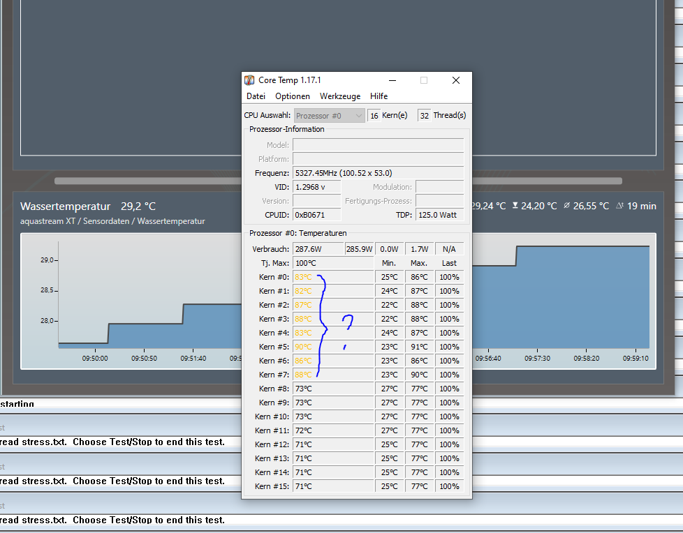

Danke für die Info!

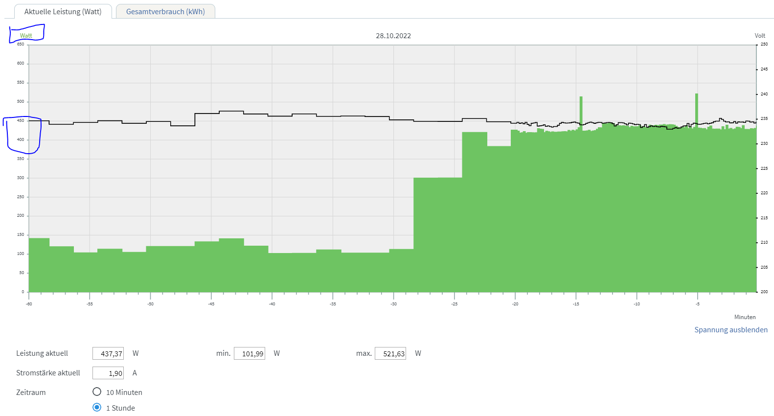

Anbindung ist 1A wie es scheint, aus der Steckdose zieht der PC gerade über 450 Watt bei Prime95 und Wassertemperatur steigt auch...

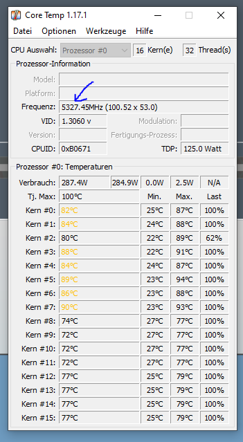

sind diese 5327 MHz ALLCORE Takt?
krass, dann finde ich es fast schon ok.
PS: kann man die Spannung um 0,1 verkleinern ohne an der Taktfrequenz etwas zu ändern?
