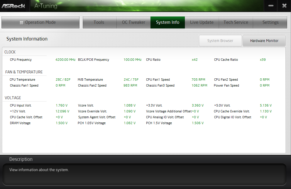

Bei mir lag, was ich da blutiger Anfänger, 1,4V an wegen einem alten BIOS. Daher habe ich mit MSI mal temp gemessen und die kühl Leistung des noctua nachgesehen der ohne Probleme die CPU unter 70 halten müsste auf Last. Daher bin ich stutzig geworden bei 80 Grad mit einer Auslastung von gerade mal 70-80% bei 100% PWM und wie sich herausstellte nicht unbegründet da ich so der über Spannung mit HawkAngels Hilfe unter anderem auf die Spur gegangen bin. Also war es nicht nur in meinem Kopf es war auch noch ein bauch Gefühl das etwas nicht stimmt. Hoffe das nix kaputt ist da ich es erst nach über einer Woche gemerkt habe. Jetzt läuft sie mit neuem BIOS und undervolting bei konstanten 1.178V@4,4ghz wo ich leider immer noch nicht den adaptiven modus im BIOS gefunden habe. Vielleicht hat mein Board auch gar keinen wäre aber schade. Und ja so über 5Jahre Nutzung sind geplant.

Wenn was Kaputt wäre würde die CPU Probleme machen, eine Woche bei 1,4 Volt ist nicht schlimm für eine CPU, vor allem wenn du die nicht auf Last fährst. Hast die Lebenszeit damit vielleicht um ein oder zwei Wochen verkürzt (wenn überhaupt), was aber egal ist, da eine CPU bei normaler Nutzung so ca. 8 Jahre locker halten sollte.

@Hisn ja die Spannung war das Problem aber darauf kommt man auch nur durch eine ungewöhnliche Temperatur bzw was als ungewöhnlich angesehen wird besonders als Laie ist das eine verstörende Erfahrung es hat mir den schlaf geraubt. Der thread würde ja sonst "ist meine Spannung in Ordnung" heißen wenn nicht die Temperaturen zumindest auf das Problem hinweisen würde. Deshalb kommt es darauf an wie das System genutzt wird ob eine Temperatur in Ordnung ist oder nicht. Bei einem ocler sind 80-90 Grad nichts ungewöhnliches. Ich werde jetzt jeden raten seine Spannung zu überprüfen bevor ich ihm sag setz den Lüfter neu drauf.
