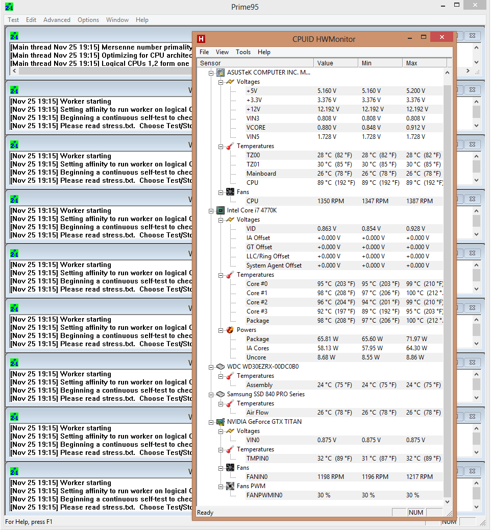

Prime95.png Schon nach 30 Sekunden. Habe den CPU Kühler zuvor mal ausgebaut. Vor dem Ausbau dauerte es etwa 10min bis auf 100.
Ich habe einen Intel Quadcore i7 und ne Corsair Hydro CPU Lüftung. Ventilator dreht sich.
AW: [Sammelthread] Intel Haswell, Sandy & Ivy Bridge: Ist meine Temperatur in Ordnung
Ich bin echt verwirrt. Was ist denn da bei euch los...^^ Hast du sonst was verändert?
Hier mal meine Werte zum Vergleich:
Die VCore ist so niedrig, das kann ich schon fast gar nicht glauben. Habt ihr mal versucht, per Offset zu untervolten? Ich habe langsam auch das Gefühl, dass da was falsch ausgelesen wird, ansonsten kann ich mir die Temperaturen nicht erklären...
Und bei dir war vorher ein Kühlerausbau? Sitzt er denn auch wieder richtig drauf? Hast du die CPU übertaktet?
Eventuell pumpt die Pumpe nicht mehr. Gluckerts?
