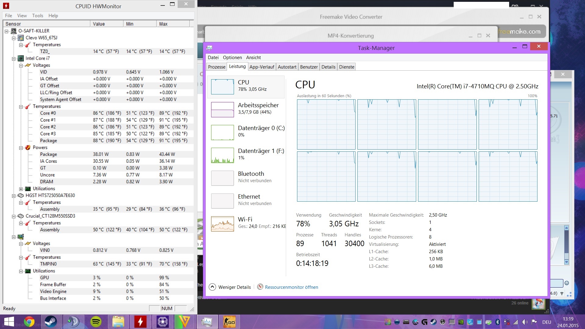

Konvertiere grade und zock dabei, läuft alles bei ca. 120 FPS problemlos weiter, CPU Taktet daher anscheinend auch nicht runter. Finde die Temps trotzdem ein wenig hoch, kann ich das öfter machen oder sollte ich bei meinem Lappi ein wenig aufpassen mit den 90 Grad?^^
vermute mal hier gilt das gleiche wie bei Desktop CPUs, aber ich frag trotzdem mal nach.

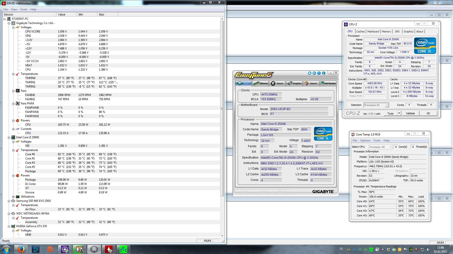

Moin! 2500K, Arctic Freezer 13 CPU Kühler, Z86X-UD3P-B3, gtx570soc
Ich hab meinen Rechner neu aufgesetzt und wollte wieder mit EasyTune6 auf 4.1GHz hochtakten.
Da sehe ich doch das ET6 mit dem Quick Boost jetzt ein max. Lvl von 4,47GHz/104BCLK anbietet.
Im Bios habe ich nichts angefasst. VID lt. HWM: 1.391, Temp. 30min Prime95 max.73c
Damit sehen die Daten bei x43.0/4470.00MHz so aus:
kann ich das laufen lassen?
danke
AW: [Sammelthread] Intel Haswell, Sandy & Ivy Bridge: Ist meine Temperatur in Ordnung
Wein zum Käse?:cool_alt:
Moin Red-Kollege, ich denke 1,4 V gehen noch in Ordnung.
Allerdings würde ich Prime mindestens eine Std. laufen lassen.
Denk dran das er im Sommer wärmer wird! Also im Sommer noch mal Primen und auf die Temps schauen.
Gruß,
Mirko
Naja, 1,420 Volt sind schon recht viel. Ich würde schauen wo der Punkt erreicht ist, bei dem die CPU plötzlich von 100 MHZ mehr viel mehr Spannung braucht und da würde ich stoppen. Wenn du für 100 MHZ 0,1 Volt mehr brauchst z. B. würde ich auf die 100 MHZ verzichten. Würde maximal 1,35 Volt auf die CPU dauerhaft geben, wenn du lange was von dem Prozzi haben willst.
