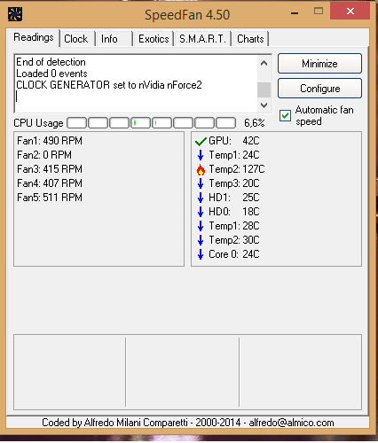

AW: [Sammelthread] Intel Haswell, Sandy & Ivy Bridge: Ist meine Temperatur in Ordnung
Nein, das ist ein Auslesefehler. Wenn irgendwas in Deinem Rechner 127° warm wird, dann wäre es wahrscheinlich schon kaputt, bzw. Dein Rechner hätte sich schon deutlich vorher abgeschaltet. Nochmal meine Empfehlung: LESEN DER LETZTEN SEITEN. Es wird immer die gleiche Software vorgeschlagen zum Temperaturen beobachten und Leistung zu kontrollieren.
Speedfan erst gar nicht benutzen. Sieht man ständig, dass das Müll liest.
HWInfo sollte da die bessere Alternative darstellen.
