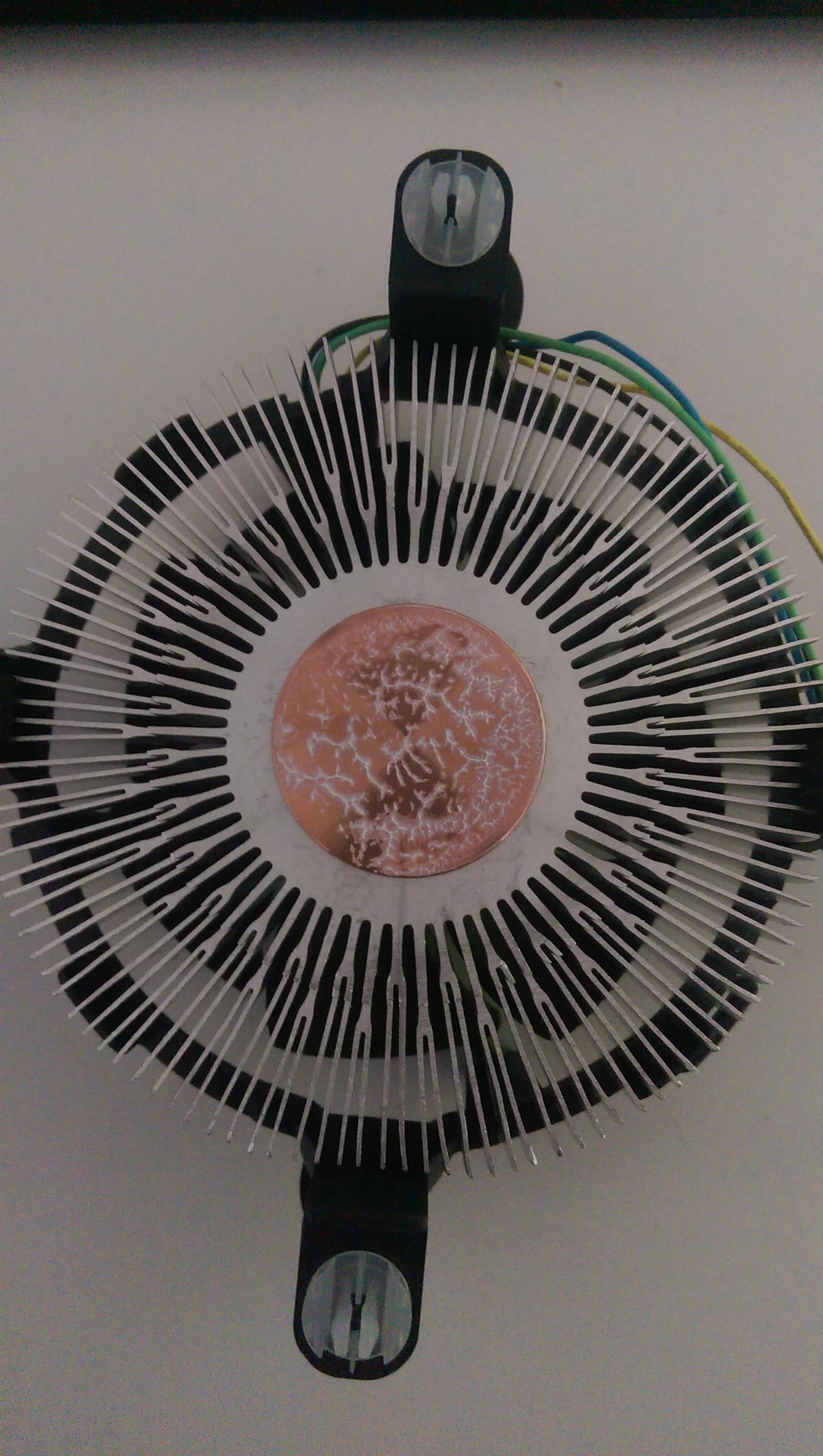

Zieh die Pushpins einzeln raus, dreh sie um 90 Grad rechts in ihre ursprüngliche Position und drück sie dann wieder rein, bis sie einrasten. Dann kann der Kühler auch wieder seine Bestimmung erfüllen.![]()

GamingArtsXo schrieb:Dann war wohl der Anpressdruck alles andere als ideal...
Bist du dir sicher, das der Kühler richtig montiert war?
Nekrash schrieb:Ich muss beim Einbauen der 2 neuen Ram Riegel am Kühlkörper angekommen sein. Leider sitzen diese Steck-Verschlüsse nicht ganz so fest wie man es gerne hätte. Dabei hat sich einer der Pins gelöst. Diesen habe ich schon vor dem AIDA64 Test wieder entsprechend befestigt. Danach scheint der Lüfter keinen guten Kontakt mehr zu haben. Das Problem ist also durch das entsprechende Befestigen ohne zumindest neuer Kühlerpaste nicht zu lösen.
Der Kühler ist richtig montiert, den Plastikschutz habe ich zum Glück schon beim Zusammenbauen des PCs abgenommen. Es gibt diesen Plastikschutz noch, damit die voraufgetragene Kühlerpaste nicht mit Fremdkörpern in kontakt kommt.
