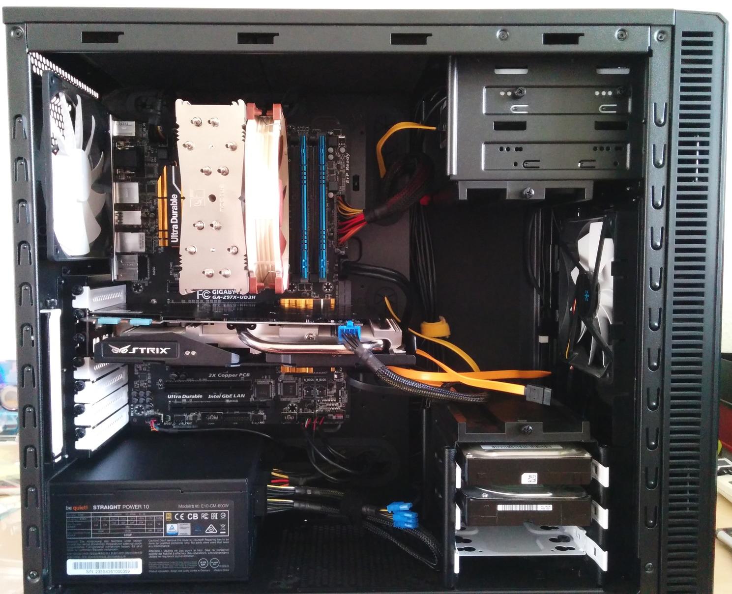

Mein neues System sieht so aus:
  • Intel Core i7-4790K, 4x 4.00GHz, boxed (BX80646I74790K)
  • G.Skill Ares DIMM Kit 16GB, DDR3-2400, CL11-13-13-31 (F3-2400C11D-16GAB)
  • Gigabyte GA-Z97X-UD3H
  • Noctua NH-U14S
Alles wurde selbst in einem Define R4 mit Dämmung und vorinstallierten und per Fractal-Steuerung arbeitenden Lüftern zusammengebaut.
Sieht aktuell so aus:

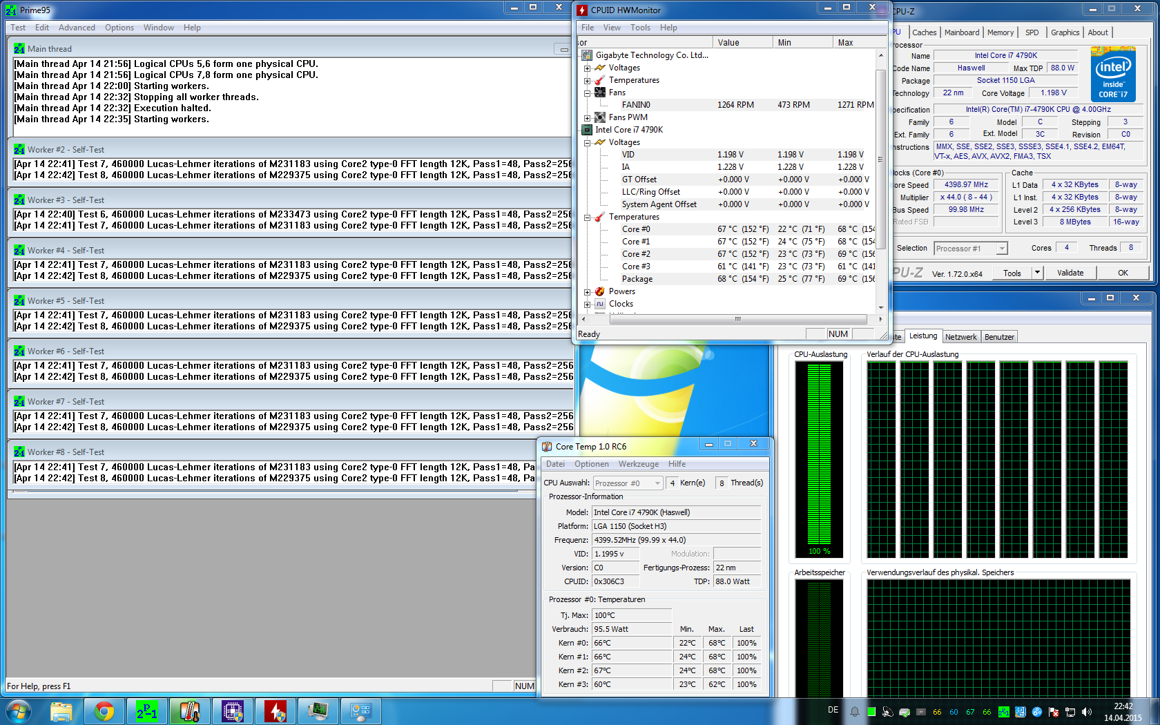

Nach kurzer Zeit mit Prime (ca. 5 Minuten, Blend-Test) erreiche ich folgende Werte:
Was ich schon probiert und geprüft habe:
- Kühler sitzt fest, keine Schutzfolie oder ähnliches dazwischen
- Wärmeleitpaste mehrmals auf- und wieder abgetragen (Noctua NT-H1 und Arctic MX-2 getestet)
- Boxed Kühler getestet
- BIOS Update auf F7 getestet
- XMP Profil deaktviert
Undervolten wurde hier des öfteren angesprochen. Ich verstehe nicht ganz, warum ich manuell Hand anlegen soll um gescheite Temperaturen zu erreichen, deswegen würde ich sowas erst als letzten Punkt in Betracht ziehen wollen. Das es Strom spart und weniger Wärme produziert habe ich gelesen, dagegen ist auch nichts einzuwenden. Aber eigentlich sollten doch die Settings von Haus aus Ok sein ohne daran Schrauben zu müssen, oder lebe ich da hinterm Mond? :D
Aktuell ist die Grafikkarte draußen, da das aus- und einbauen des Kühlers damit leichter ging.
Was kann es noch sein? Ist eventuell sogar die CPU/das MB kaputt?
Ich teste heute noch einmal mit Small FFTs und einer älteren Prime Version (27.9) und berichte dann.
AW: [Sammelthread] Intel Haswell, Sandy & Ivy Bridge: Ist meine Temperatur in Ordnung
@ovakek
So, wie es aussieht, drosselt bereits 1 Kern (nur 50% Last).
Mit den Prime-Versionen ab 27.1 sind die Temperaturen kein Wunder :
New features in Version 27.1 of prime95.exe
1) 32-bit FFTs optimized for AVX-capable computers. Intel Sandy Bridge computers should
see a 25% speed increase.
Bei ähnlichen (1.276 V) Spannungen wie bei dir plus 200 MHz mehr Takt sind meine CPU-Temperaturen deutlich niedriger (um die 80°C und Prime95-26.6, 1344K).

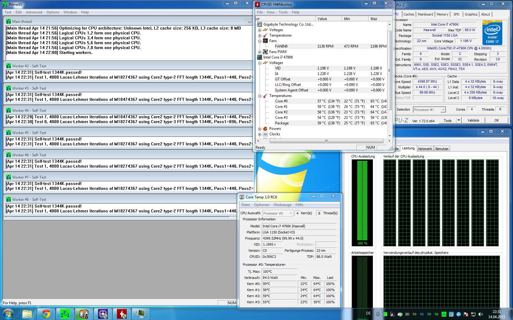

So, tja was habe ich getan? Eigentlich habe ich nur den Noctua wieder eingebaut, den VCore auf die vorgeschlagenen 1.200V gestellt und den 1344K Test eine gute halbe Stunde laufen lassen. Das kam dabei heraus:
Ist das nun repräsentativ? Wenn ich das richtig verstanden habe, nutzen die neueren Versionen von Prime95 u.a. AVX. Da die nun benutzte Version 26.6 das scheinbar nicht unterstützt, war es doch also vorhersehbar, dass die Temperaturen nicht durch die Decke gehen, oder verstehe ich das falsch?
Können noch andere Tests gefahren werden um die Temperaturen endgültig als gut zu befinden?
Derzeit läuft der Small FFT's Test:
​Sieht für mich auch gut aus ;)
Ja, sieht sehr okay aus.
Das ist ziemlich repräsentativ und sollte für den Normalbetrieb völlig ausreichen.
Sobald du allerdings anfängst, Programme zu nutzen, die ähnlich intensiv wie die neueren Prime-Programme diese Befehlssätze nutzen, gehen die Temperaturen natürlich wieder hoch. Derartige Programme können dir am ehesten wohl im Bereich dieser Anwendungsarten über den Weg laufen.
Zum Testen gibt's bspw. noch XTU, den POV-ray Benchmark, OCCT, LinX, usw..
