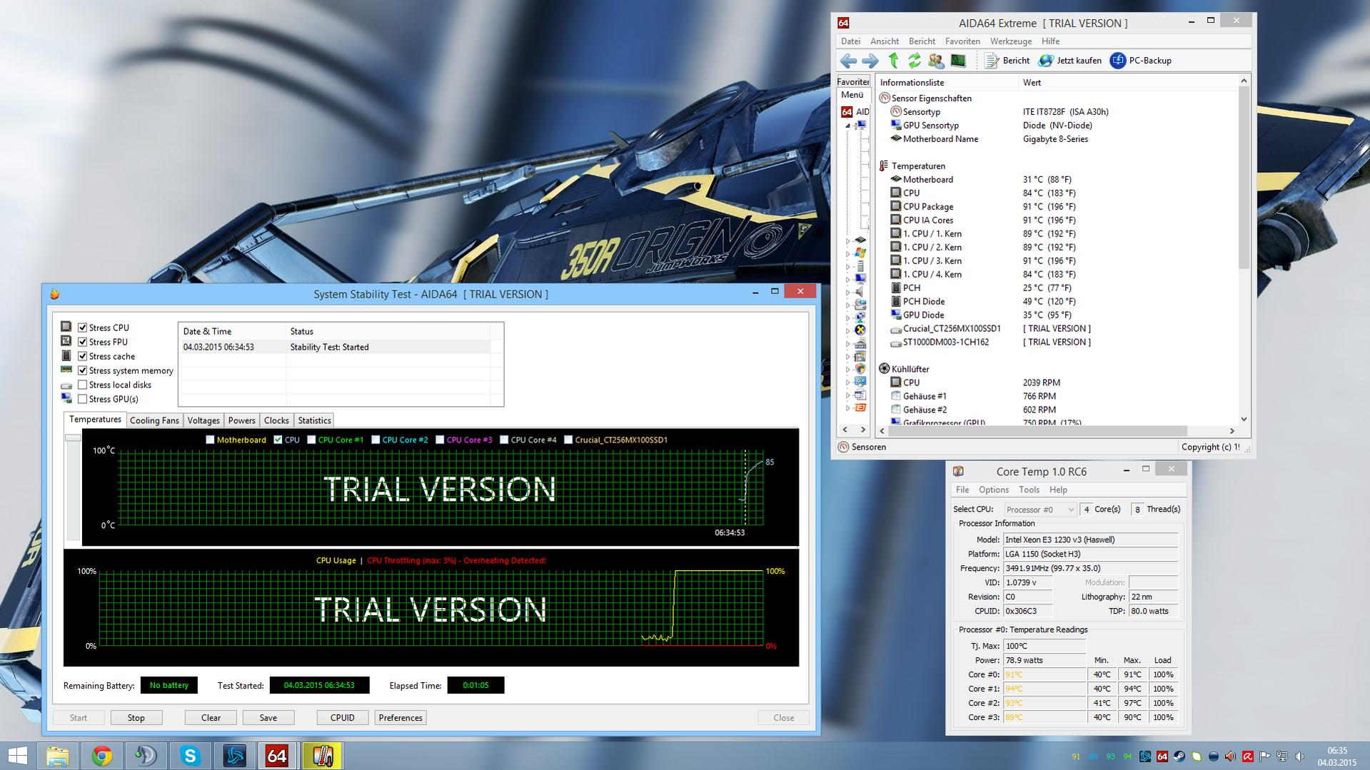

Funktioniert der Anhang jetzt?
Die Temperaturen steigen auch enorm schnell an, der Test ist bei dem Beispiel gerade eben nur ~40 Sekunden gelaufen. Mit einem Maximum von 97°C auf einem der Kerne.

Wie sind denn die temps in spielen? ich finde das deutlich zu hoch ^^
Nekrash schrieb:Funktioniert der Anhang jetzt?

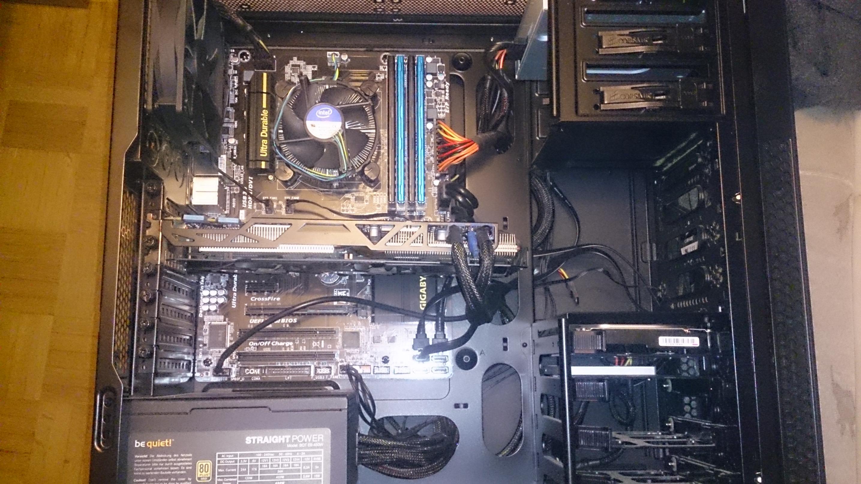

Anhang funktioniert! Temp ist zu hoch. Wärmeleitpaste kontrollieren und ggf mal den Kühler entstauben. Magst ein Bild vom Inneren deines Rechners einstellen?

Kann es sein, dass das Kabel vom boxedkühler den lüfter blockiert?

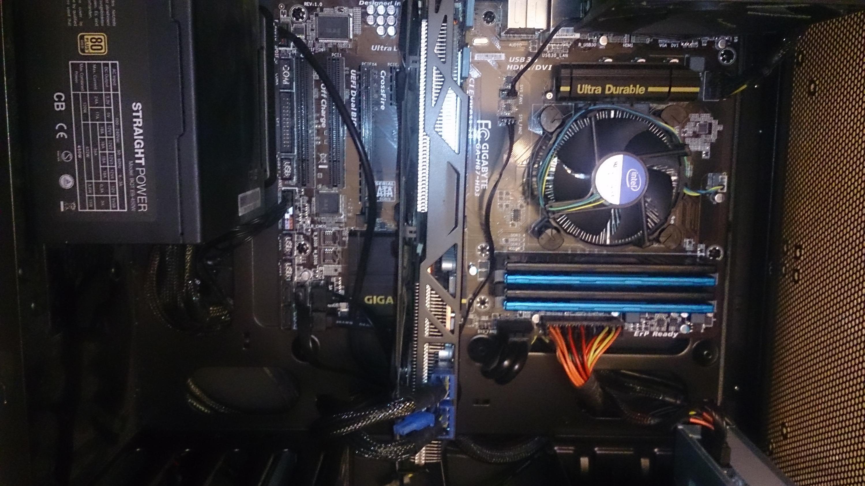

AW: Xeon E3 1230v3 viel zu heiß?!
Sieht ordentlich verkabelt und verlegt aus. Erkenne auch keine Staubanhaftungen am Lüfter.
Da hier sauber von dir gearbeitet wurde -> ran an die Wärmeleitpaste!

Edit Saft -> Coretemp zeigt die Spannung an, mach am besten nochmal einen Screenshot, wenn dein Systemtest läuft.
