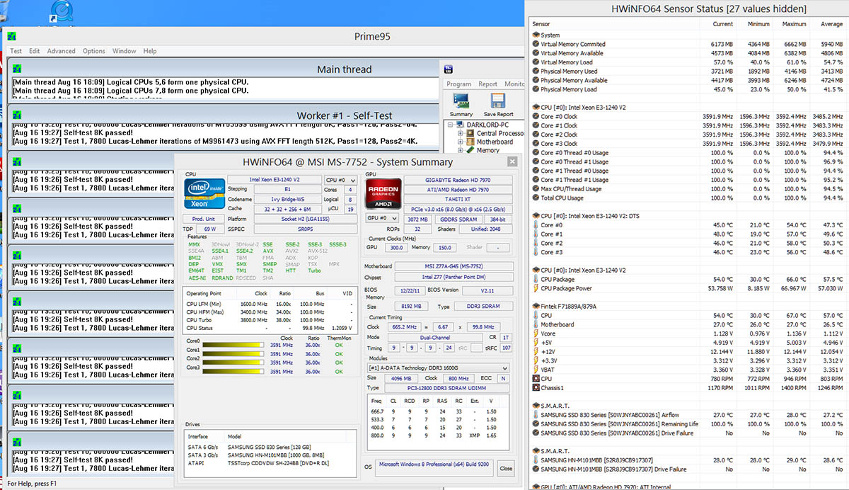

Habe günstig einen Intel Xeon E3-1240V2, 4x 3.40GHz, Sockel-1155 für 200 Euro kaufen können, statt meines i5-2500k.
Idle 30°C, Last 67°C Spitze (Prime mit 8 Kernen halbe Stunde ungefähr, zuvor eine Stunde laufen lassen mit identischen Werten).
Raumtemperatur 23°C. Kann man doch mit leben oder?
