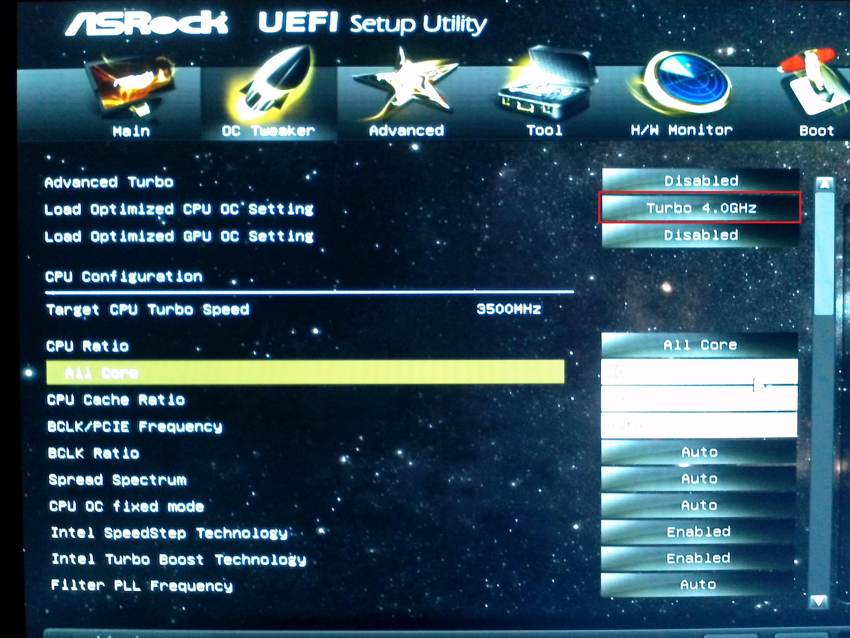

@lakota1985: Wolbe hat dir im Grunde erklärt wie du deine CPU im Turbomodus übertaktest. Daher liegen jetzt unter Last auch mal 4Ghz an. Ein wenig Mehrperformance für lau also ;)
AW: [Sammelthread] Intel Haswell, Sandy & Ivy Bridge: Ist meine Temperatur in Ordnung
Thanok. Kann ich jetzt einfach 44 eintragen und erhalte dann meine 4,4GHZ? Natürlich erst nachdem ich noch dafür sorge, dass die Temperatur der CPU nicht ins Bodenlose steigt. Ist das dann schon alles in Bezug auf Overclocking? :)
Jain. Erhalten tust du sie schon. Dafür kannst du aber auch einfach den Multiplier an sich (Ist meistens oben mit beim AI-Tweaker dabei) und musst nicht den Umweg über den Turbo gehen. Allerdings liegen bei höherem Takt auch immer höhere Spannungen an. Die Wärmeentwicklung steigt und die CPU altert schneller. Die gestiegene Wärme verkürzt dann auch noch mal ein wenig die Lebensdauer.

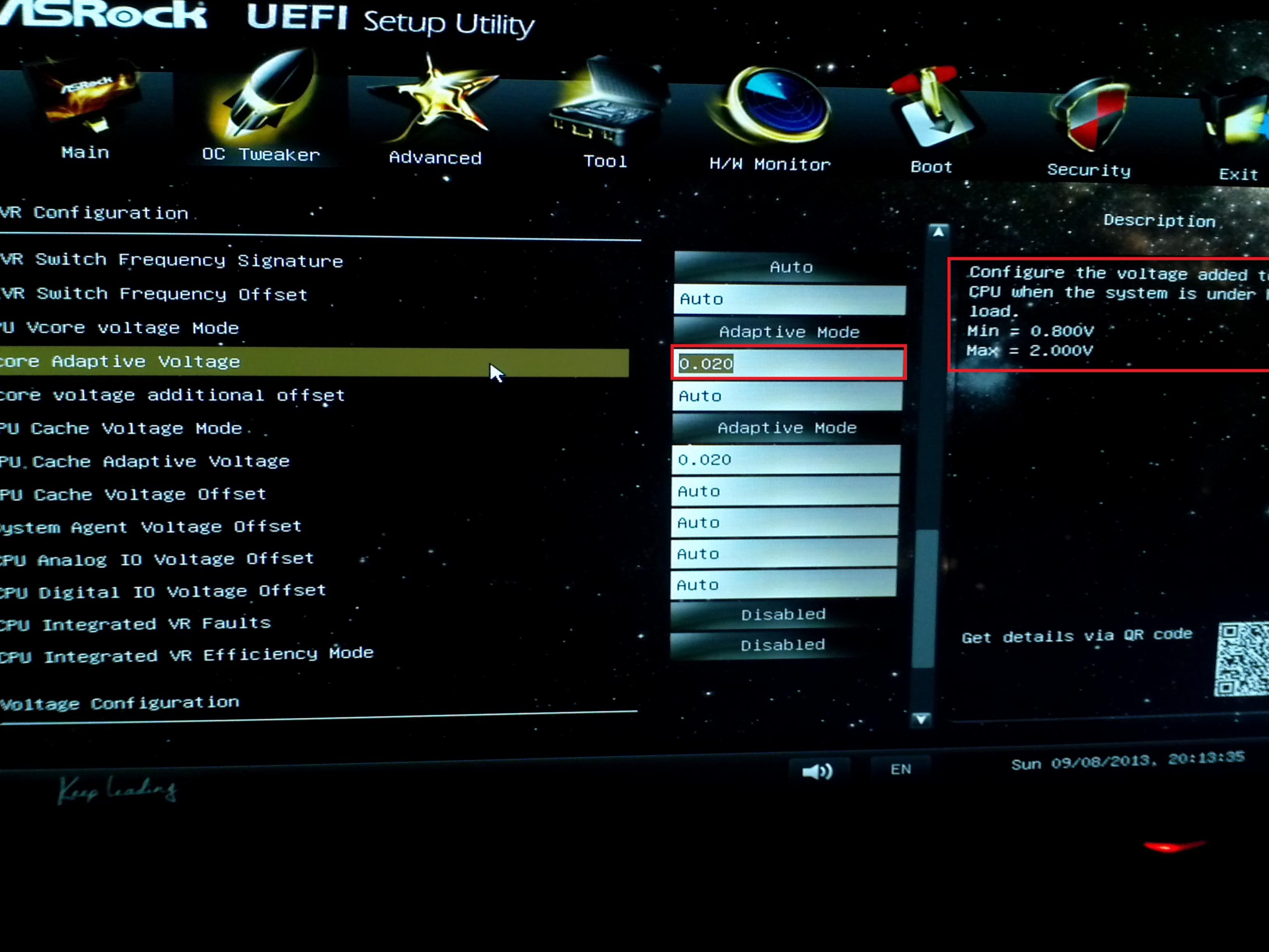

Hibble schrieb:
Passt doch. Wenn du die CPU etwas kühler und sparsamer bekommen möchtest, kannst du einen negativen Offset für die Vcore einstellen.
Also ich hab jetzt mal im UEFI geschaut und da gibts dann folgende Auswahlmöglichkeiten:
-Auto
-Adaptive
-Override
Wenn ich nun auf Adaptive stelle, kann ich eine Offset-Spannung angeben, welche aber nur von 0.8V - 2V geht. Auch ist es nicht möglich, diese in den Minusbereich zu bringen und im Override-Modus legt er die angegebene Spannung ständig an. Ist das ein allgemeines Promblem bei Asrock-UEFI´s oder hat es Asrock bis jetzt noch nicht geschafft, dies ordentlich hinzubekommen?
P.S.: Wenn nötig kann ich auch ein Bild von den UEFI-Einstellungen machen.
P.P.S.: UEFI wurde auch schon aktualisiert.
MfG dead_brain

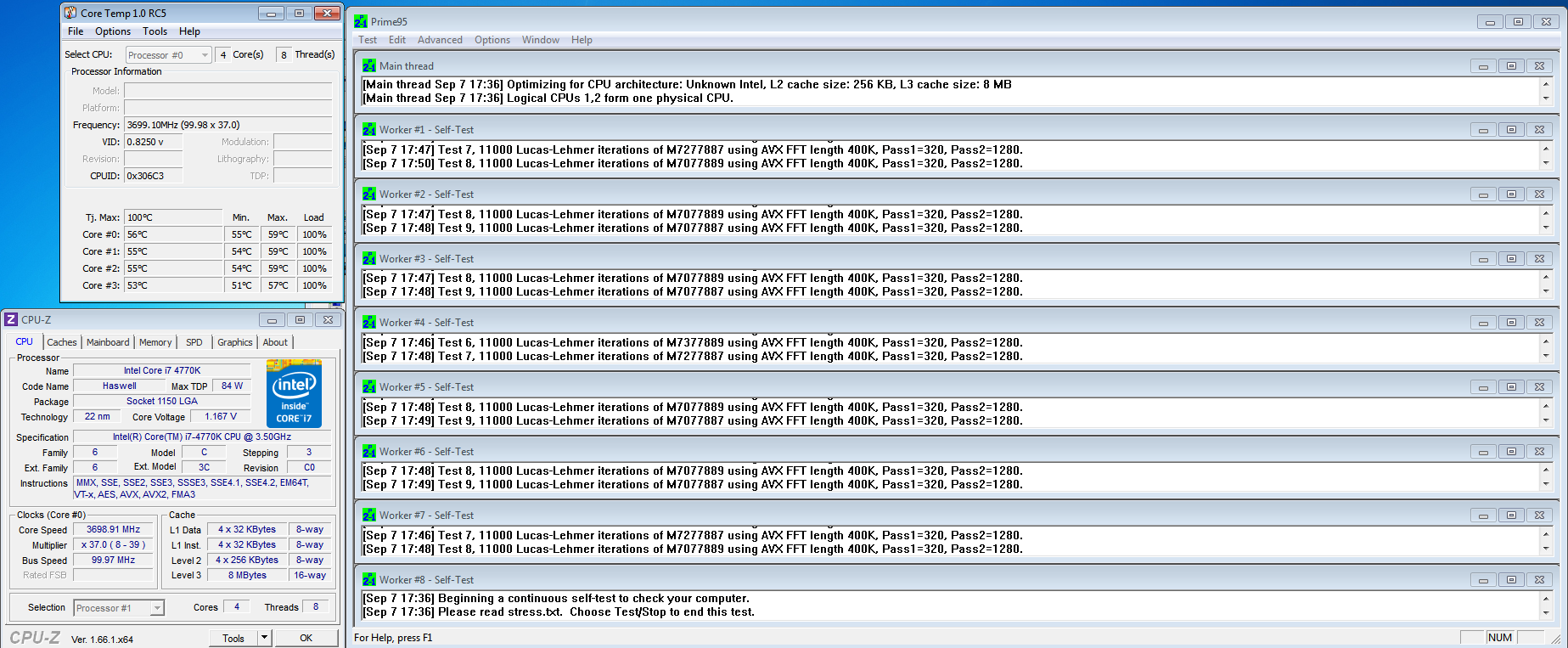

Ok, ich habe nun den Stress Test mit Prime95 durchgeführt (siehe Attachement).
Zunächst sah es noch ganz gut aus, obwohl er selbst in Test 1 bereits auf 73° C gegangen ist. Doch als Test 2 losgegangen ist, lief er über 80° C (wie im Bild zu sehen ist) und da hab ich abgebrochen. Also sagt mir was ihr wollt, aber das ist doch nicht normal oder??
Ich werde meinen Scythe drauf bauen, das kotzt einen schon an. Solche Temps sind mir wirklich zu heftig, zumal ich viel auch mit 3D Rendering mache, was den Prozi dann mal Stunden voll belastet. Da kann man doch keine solchen Temps hinnehmen ...
-Auto
-Adaptive
-Override
MfG dead_brain
Adaptive scheint dann wohl die normale Vcore zu sein, denn 0,8 - 2 V hört sich dafür sehr plausibel an.
Aber vielleicht ist die Adaptive Einstellung ja eine Art von Offset, nur dass du eben die Lastspannung direkt einstellst. Wenn du nun etwas mit der Spannung heruntergehen willst, kannst du ja mit dem Wert von CPU-Z anfangen (1,17 V). Die Spannung in CPU-Z wird dann wiederum etwas niedriger sein aufgrund des Vdrop.
Was Adaptive dann letztendlich ist, siehst du in CPU-Z, wenn die CPU im idle ist, denn da liegt dann entweder die eingestellte Spannung >1 V oder die idle Spannung <1 V an.
Ich glaub das ist jetzt zwar OT, aber ich schreibs jetzt mal hier rein :P.
Also ich hab jetzt mal "Core Adaptive Voltage" auf 0,8V gesetzt und "Core voltage additional offset" auf 0,25V gestellt was dann ja in der Theorie 1,05V ergeben sollte. Dann hab ich Windows gebootet und CPU-Z angemacht und die Spannung war auf über 1,3V :S. Wenn ich im UEFI einen vorprogrammierten Turbo-Modus einstelle, in diesem Fall 4GHz, dann stellt er die "Core Adaptive Voltage" auf 0,02V. So wie es aussieht handelt es sich wohl um einen Bug oder ich übersehe irgendwas.
MfG dead_brain
Hm, ich glaube das ist nicht wirklich die richtige Option, die du da veränderst.
Was steht denn noch beim 2. Bild unten drunter?
