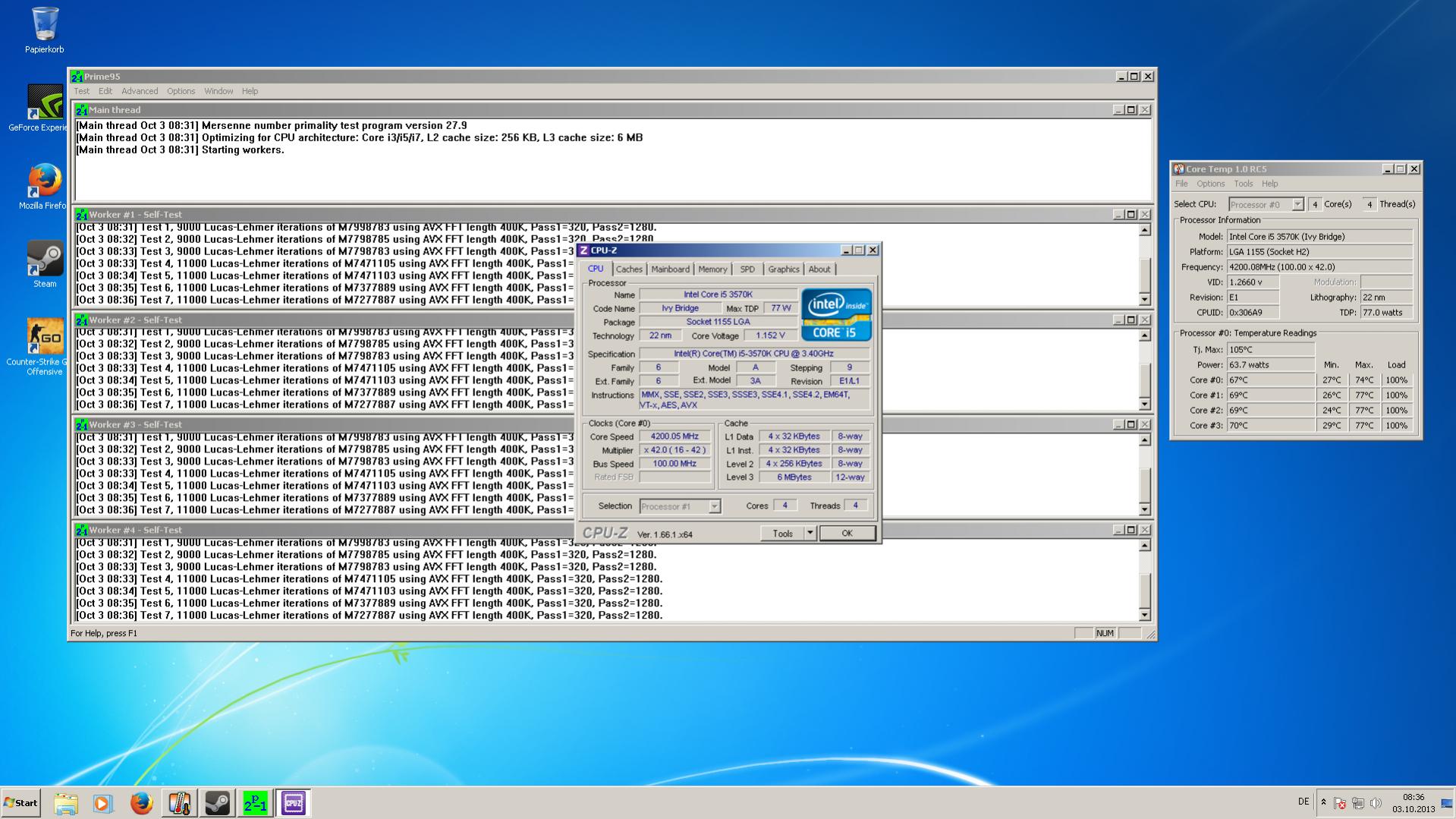

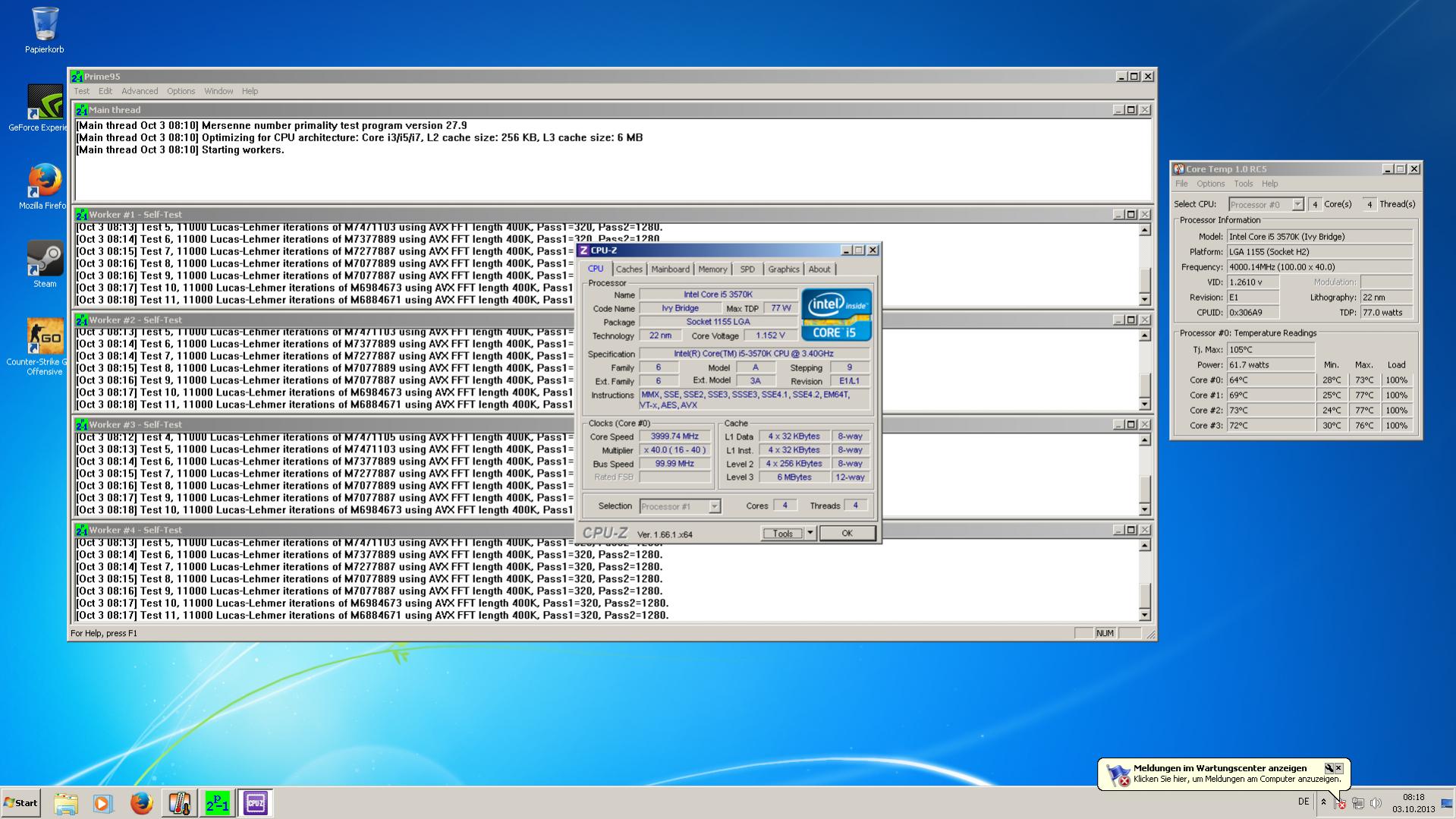

Hallo computerbase Community, ich habe nun meinen i5 3570k auf dem ein Arctic Cooling Freezer 13 läuft übertaktet.
Beim Offset habe ich momentan 0,05V eingestellt und der Multiplikator steht auf 40. oc40mk.jpg So sieht das ganze momentan nach ca. 15 Minuten Prime aus. Was haltet ihr von den Temps und der Spannung ? Kann ich noch weiter runtergehen mit der Spannung und evtl noch höher mit dem Multiplikator ?
Würde gerne euren Rat wissen, da ich Neuling bin in Sachen OC'en.
Gruß Ruffy
*EDIT: Hier noch ein Screen von 42 Multiplikator mit Offset -0.07V oc42mk.jpg Was haltet ihr davon ?
AW: [Sammelthread] Intel Haswell, Sandy & Ivy Bridge: Ist meine Temperatur in Ordnung
sieht doch super aus. und das für den günstigen arctic freezer! top ergebnis.
ich fahr da mit meinem noctua dh-14 klotz nicht wesentlich besser (habe allerdings auch noch keine offset-veränderungen getestet, sondern nur den multi auf 42 gesetzt). der noctua bringt maximal 70°C auf das thermometer bei 4,2 GHz auf allen kernen und ähnlicher spannung wie bei dir, ruffy.
