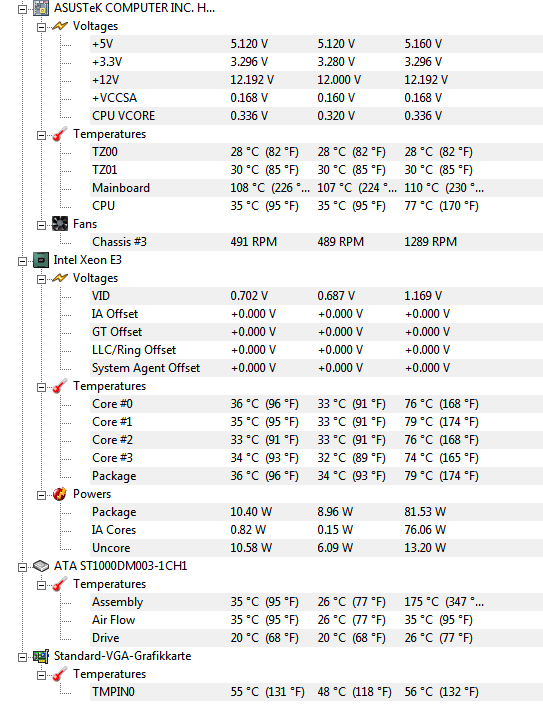

AW: [Sammelthread] Intel Haswell, Sandy & Ivy Bridge: Ist meine Temperatur in Ordnung
Denkt ihr die max. Temperaturen sind für 1h prime95 i.O.? Mainboard Temperatur sieht "etwas" hoch aus (ist aber auch nach dem Hochfahren so hoch)
System : Hier
PS: es wurde der Ultra-Low-Noise Adapter für die Lüfter des Kühlers verwendet (Lüfter drehen also konstant mit 1000rpm)
System : Hier
