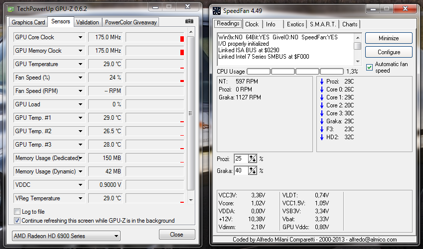

So hier meine Ergebnisse. Ist das alles so in Ordnung?
