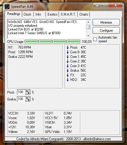

hallo, hab die Tage meinen PC auf mini-ITX umgebaut - hab jetzt ein paar Games usw. (BF4, ProjectCars,...) probiert und hab bei der CPU maximal bis zu 68°C Kerntemperatur, sollte eigentlich schon noch OK sein, oder sollte ich mir Gedanken machen (alternativer Kühler, AIO Wakü)? Danke
AW: [Sammelthread] Intel Haswell, Sandy & Ivy Bridge: Ist meine Temperatur in Ordnung
Dass meine Temps soweit ganz gut sind, weiß ich, mir gehts auch nicht um Angst haben, dass es zu heiß wird (nicht mehr).
Mir gehts eher um meinen sportlichen Bastler Optimierungswahn. Hab die Kiste ja selber zusammen geklöppelt und möchte dass alles möglichst gut und ideal läuft und mit anderen vergleichen.
Den Kühler hatte ich bereits erneut drauf gesetzt, hat aber nix geändert. Vielleicht probiere ich es irgendwann nochmal. Ich hab die Noctua NT-H1 verwendet, ich denke mal da lohnt es nicht eine andere zu nehmen. Ich muss mal nach Googeln, was bei Kupfer zu beachten war, glaub kein Flüssigmetall oder so. Dieses Diamantzeug soll ja gut sein, aber mies zum entfernen.
Achja HisN, ich hab im vorherigen nicht gefragt, nur gesagt dass es mich ein klein wenig stört, da ich gehofft habe es perfekt hinzubekommen
Alles in allem bin Ich recht zufrieden, 4 GHz mit nettem minus Offsetwert und Temperaturen die weit weg von schlecht sind.
Du kannst nix dagegen machen. Das ist ganz normales Verhalten. Praktisch JEDER hat es (mehr oder weniger). Und das hättest Du halt mit der Studie der Leute, die die gleiche Frage seit 8(!) Jahren stellen, dann auch gemerkt. Darauf will ich hinaus. Das einzige was Du mach könntest ist die CPU so lange zu wechseln bis Du zufällig eine erwischt wo dieses Verhalten "weniger" ausgeprägt ist. Selbst wenn Du die CPU köpfen würdest, wäre es fraglich ob Besserung eintritt.
Ich hab das zu C2D-Zeiten ausprobiert. Keine Änderung in der Hinsicht.

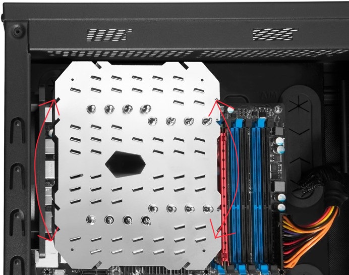

Habe mal mein System auf ein Fractal Design Define R4 mit Thermalright HR-22 umgestellt. Die Temps sind gut, max 60°C mit Prime auf einem 3570K mit 4GHZ.
Hätte aber mal eine Frage zum HR-22 oder auch allgemein zu den Thermalright Kühlern, weil ja gleiche Befestigung. Der Kühler ansich sitzt Bombenfest mit maximalem Anpressdruck, lässt sich allerdings auf der CPU etwas drehen. Ist das normal? Hänge mal ein Bild mit dran um das zu verdeutlichen.
Wollte nicht extra einen Thread aufmachen, deswegen die Frage hier.

Commander Alex
- Dez. 2007
- 29.889
Ist soweit normal, solange es nicht zu leicht geht ...
