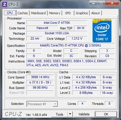

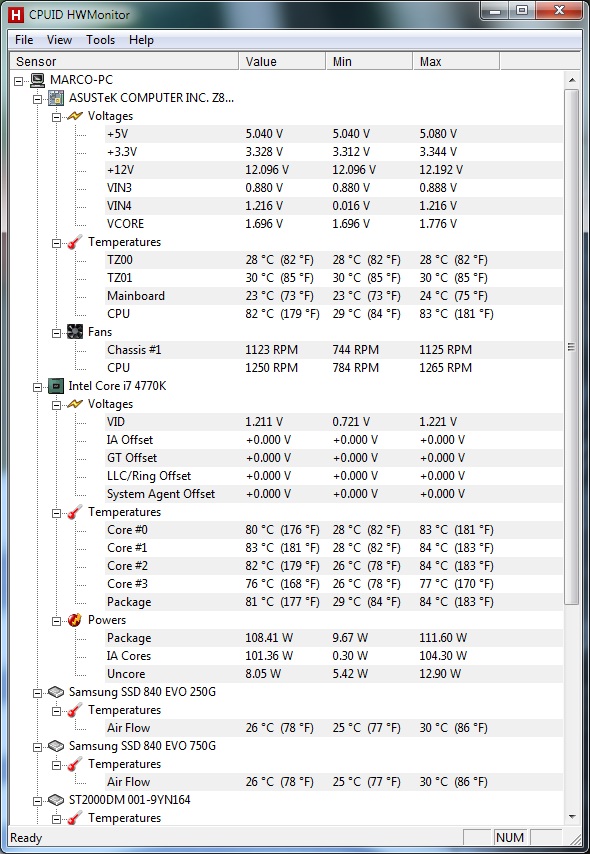

Ich habe heute meinen 4770K bekommen und eingebaut. Ich habe mir dazu einen Noctua NH-D14 gekauft. Alles so wie vorgeschrieben eingebaut, ausser dass ich die beigelegte Wärmeleitpaste schön fein verteilt (wie ich es immer mache) habe und nicht einfach in der Mitte der CPU einen Klecks. Ich habe die CPU (noch) nicht übertaktet. Also habe ich Prime95 20-30 min laufen lassen. Die Temperatur stieg bis auf 80°C. Der Haswell ist ja generell etwas heisser, aber so heiss wurde mein alter i5 750 mit Boxed-Kühler nicht einmal (nur ca. 75-78°C). Im Idle bewegen sich die Temperaturen um die 27-30°C. Bei BF4 (ca. 1.5 h gespielt) maximal 60°C. Ist das nun in Ordnung? Hier die Werte beim Prime95-Test:
Die CPU taktet dabei immer mit 3.7 GHz und 1.221 V. Normal wären da ja 3.5 GHz. Macht das der Turbo oder wurde da im Bios etwas falsch erkannt? So wäre wohl nicht mehr so viel Spielraum für OC. Ich werde meine Signatur noch updaten, mit der restlichen Hardware.

Der taktet sich selber hoch im Turbomodus und VCORE, du kannst mal versuchen 1,1V einstellen und versuchen ob er noch bootet wenn ja dann einfach wieder prime 95 und du hast weniger TEMperatur und hast luft für 4.0 usw.

Tj Max wird bei Core Temp mit 100°C angegeben. Beim Smalltest komme ich auf 92°C. Bei den anderen Tests auf ca. 80-85°C. Mir geht's darum, ob die Werte normal sind für die Standardeinstellungen der CPU. Ein Boxed-Kühler würde das Limit dann ja locker knacken. Ans Undervolten und Übertakten geht's erst, wenn ausgeschlossen ist, dass etwas falsch gelaufen ist. Die WLP und den Kühler schliesse ich eigentlich aus. Werde aber wohl doch nochmal den Kühler ausbauen und die WLP neu auftragen...

So krass die Temperatur ist, die ist für Haswell normal. Die 1,22V dürften aber an deiner Prime-Version liegen da die 27.9 die AVX-Einheiten nutzt und dadurch die Spannung noch einmal ordentlich erhöht wird. Probiere es mal mit einer älteren Prime-Version, dann sollten die Temps auch niedriger und der Verbrauch realitätsnäher sein.

Die 1.212 V fand ich auch hoch. Ich werde dies noch mit einer älteren Version testen. Die Temperaturen bei sirpumpkin bei ähnlicher Hardware sind ja deutlich tiefer. Wurde evtl. auch eine ältere Prime-Version benutzt? Im Normalbetrieb ging es zumindest nie über 60°C (bei 700-800 RPM). Ab ca. 60°C drehen die Lüfter mehr auf. Das ginge warscheinlich noch tiefer, wenn ich die Lüfter maximal drehen lassen würde.

Ich werde es einfach so belassen. Ich denke das geht schon in Ordnung:
Im Idle 27-30°C (wenn nichts gemacht wird, Prozessorbelastung 0-5%)
im Normalbetrieb 30-40°C (Office, Surfen, etc.)
Bei Spielen 50-60°C (nie über 60°C, auch nicht nach 2 Stunden BF4)
In Prime, je nach Test zwischen 78 und 92°C
Die Raumtemperatur beträgt ca. 21°C.
Tj Max beträgt bei allen Tools immer 100°C. Das heisst je nach Test komme ich dieser Marke bis 8°C nahe und das nach nur 20-30 min testen.
Ist es normal, dass der 4770k im Turbomodus bei 3.7 Ghz bis zu 1.22 V benötigt? Wie gesagt, es ist alles auf Standard und noch nichts wurde im Bios verändert. Ich sehe hier einige Printscreens, wo der 4770k unter Prime nicht über 1.2 V taktet... Oder habe ich eine schlechte erwischt? Ich werde versuchen, dies selbst zu korrigieren.
