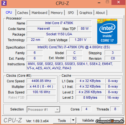

Wenn die Stock VCore unter Load 1,27 V ist, dann können eigentlich 1,35 V nicht schaden. Das sind gerade mal 6% mehr. Ich kann mir irgendwie nicht vorstellen, dass Intel seine CPUs so nahe an der Grenze zur "Degenerierung" betreibt.
Leider gibt es keine Beweise des Gegenteils. Die meisten Besitzer haben ihren Prozessor einfach noch nicht lange genug.
PS: Bei dem Computerbase-Test sind es sogar 1,281 V unter Last:
