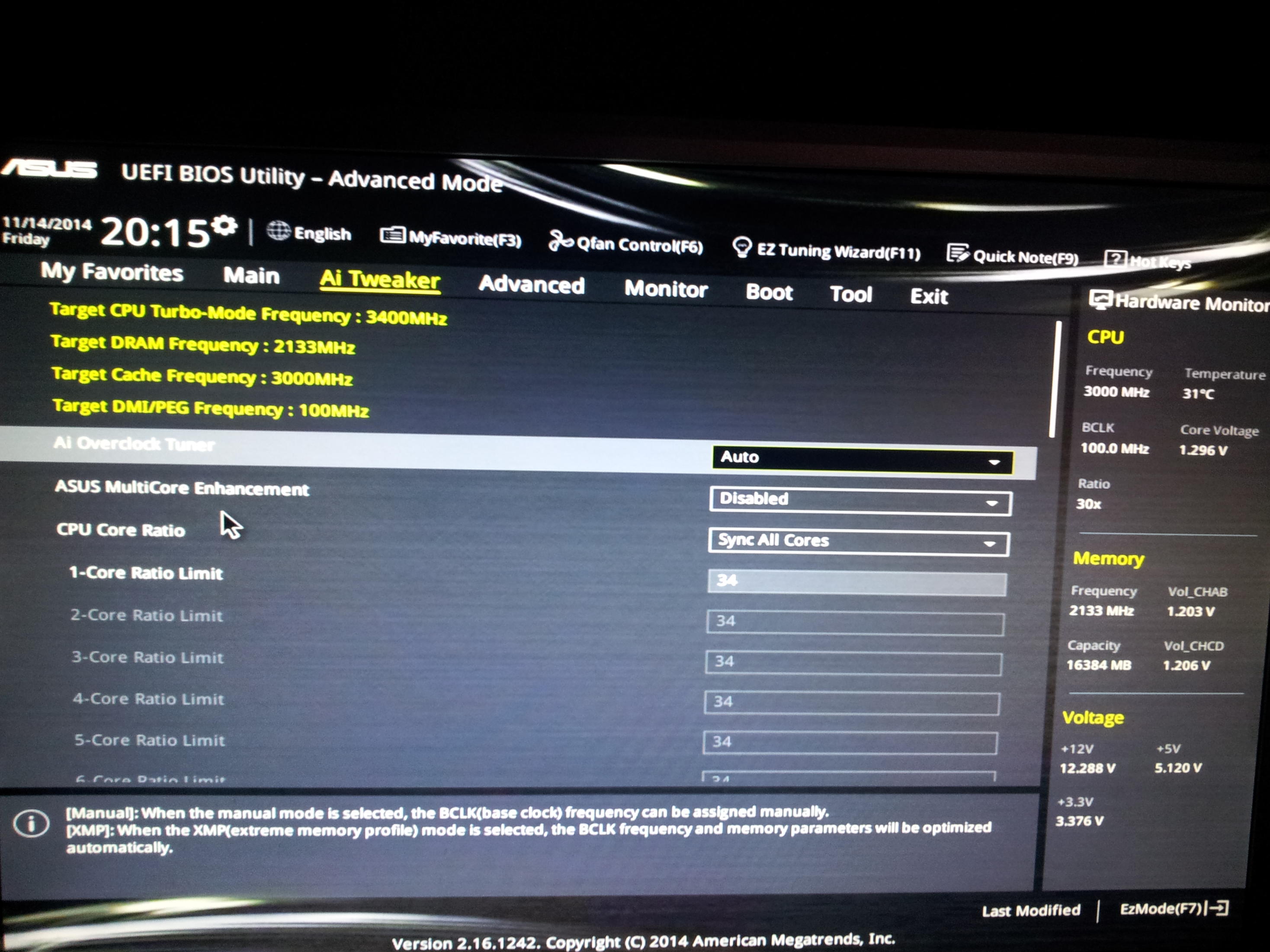

ich geb es gleich auf
ich hab immer wieder den Turbo Mode abgeschaltet und andauernd ist der wieder an. es ist zum aus der Haut fahren. da steht auch immer wieder "Target CPU Turbo-Mode Frequency : 3400" (für 34x100). wo kann man konfigurieren, daß der Turbo einfach aus ist und man den Multiplier mit der Frequenz berechnet bekommt? bei den 1366ern hat es ja auch iwann mal aha-effekte gegeben. aber hier … mir fehlen halt die Generationen der i7-2k, 3k und 4k CPUs in meinen Erfahrungen. ich brauche da echt nen Aufbaukurs.
ich will ja nicht, dass die CPU die im Beispiel erwähnten 3400 MHz erst mit dem Turbo erreicht. ich will, dass sie FSBxMulti=Core arbeitet und den Turbo ausschaltet. im Bild sieht man es sehr schön. ich stelle alles ein, aber bekomme es nur, wenn der Turbo iwo greift. Bevormundung soll aber nicht sein.

Overclock-Tuner auf Manual, dann Sync all Cores, und dann geht das genau so wie Du es möchtest, und Du kannst vergessen was da steht. Einfach die Zahl darunter hoch.

ich glaub es fast nicht. so einfach ist das?! und ich probier hier ne halbe Woche wie eine irre Kirchenmaus.
btw: ich teste nicht mit Prime. ich nehme BOINC. da mach ich mit der Rechenlast wenigstens noch was Sinnvolles.
habt erstmal vielen vielen Dank. The Bambi goes to »HisN« !!! anschließend muß ich dann nur noch das mittlerweile verkorkste Sys nochmal plätten. ^^
ich werde dann mal testen, wie weit ich mit erstmal 1,3V auf der CPU komme, VCache ist bei 1,2 und Agent bei etwa 1,1
HisN schrieb:Overclock-Tuner auf Manual, dann Sync all Cores, und dann geht das genau so wie Du es möchtest, und Du kannst vergessen was da steht. Einfach die Zahl darunter hoch.

Ups, komm ich wieder zu spät mit meinem Screen.
