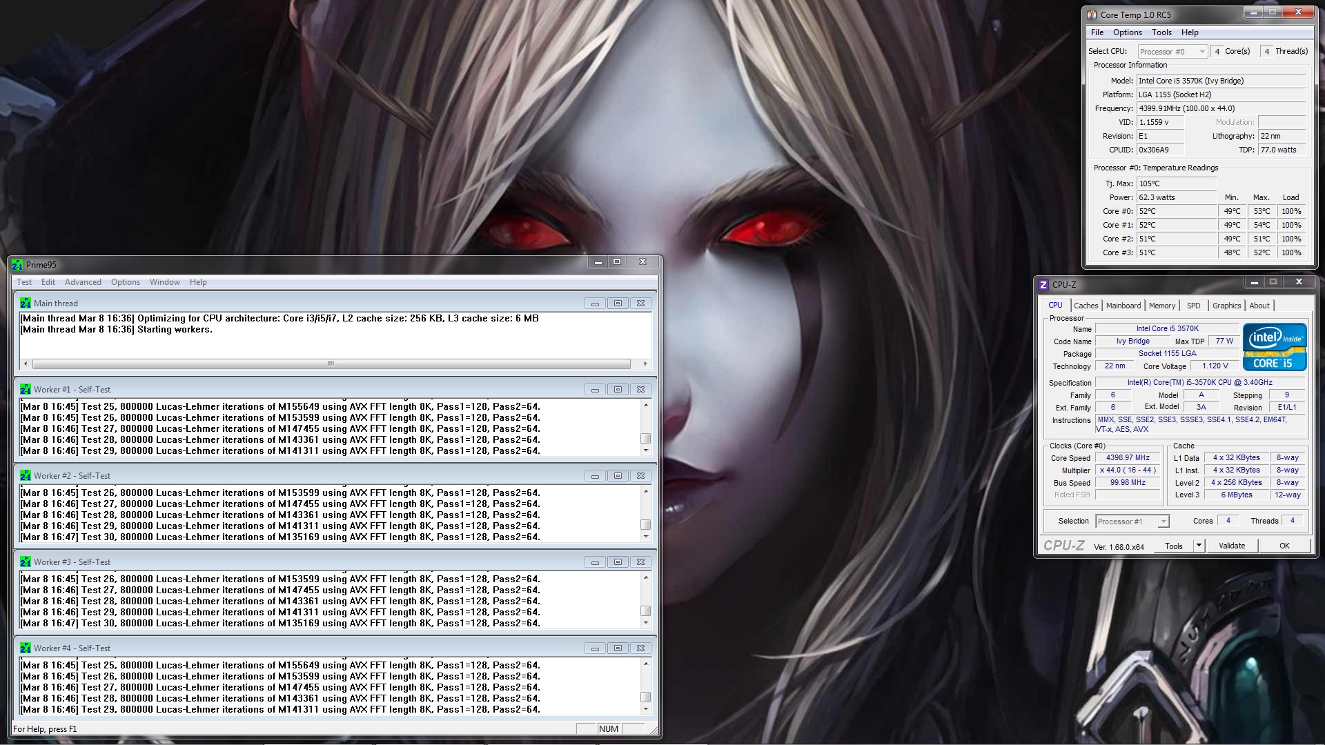

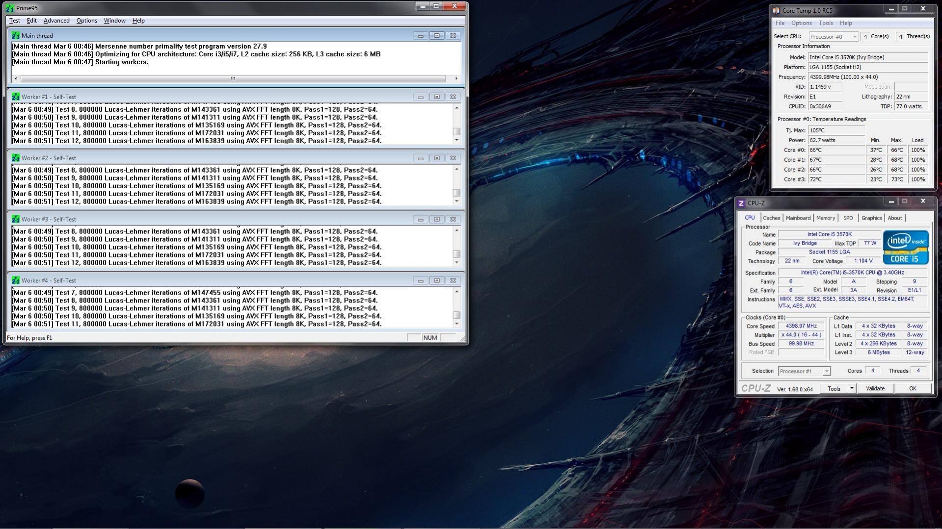

Soooo, heute ist die Phobya gekommen :) natürlich gleich aufgetragen und hier sind mal die Ergebnisse vorher und nachher:
vorher: Vorher.jpg nachher: Nachher.jpg
Ich finde das Ergebnis kann sich sehen lassen :) zumal das Ergebnis ohne Phobya bereits mit geköpfter CPU und besserer Wlp gemacht wurde was mir im Schnitt 4-5°C gebracht hat, die muss man also nochmal dazurechnen wenn man den Vergleich von Temperatur ab Werk gegen Flüssigmetal Wlp macht.
