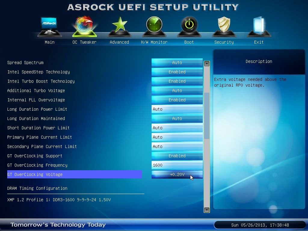

- Wie fixiere ich denn den Vcore? Ich finde im UEFI nur die Option "Additional Turbo Voltage". Die Option funktioniert doch nur, wenn man weiterhin den Turbo nutzt oder?
Bild ist etwas unscharf. Weil ohne Blitz fotografiert.

AW: [Sammelthread] Intel Sandy Bridge & Ivy Bridge Overclocking: Fragen (Teil III)
Bei der Temperatur reicht es eigentlich, wenn die unter ~80 °C bleibt. Das sollte mit dem Kühler bis etwa 4,5 GHz auch noch möglich sein.
Über den Turbo hab ich noch gar nicht übertaktet, weil mir das zu umständlich ist, daher kann ich dir das auch nicht wirklich erklären
Bei deinem Board lässt sich glaube ich nur einen Offset für die Last-Spannung der CPU einstellen. Die Option müsste noch weiter unten versteckt sein.
Übrigens kann man auch Screenshots im UEFI mit F12 erstellen (dazu musst du einen USB Stick anschließen).

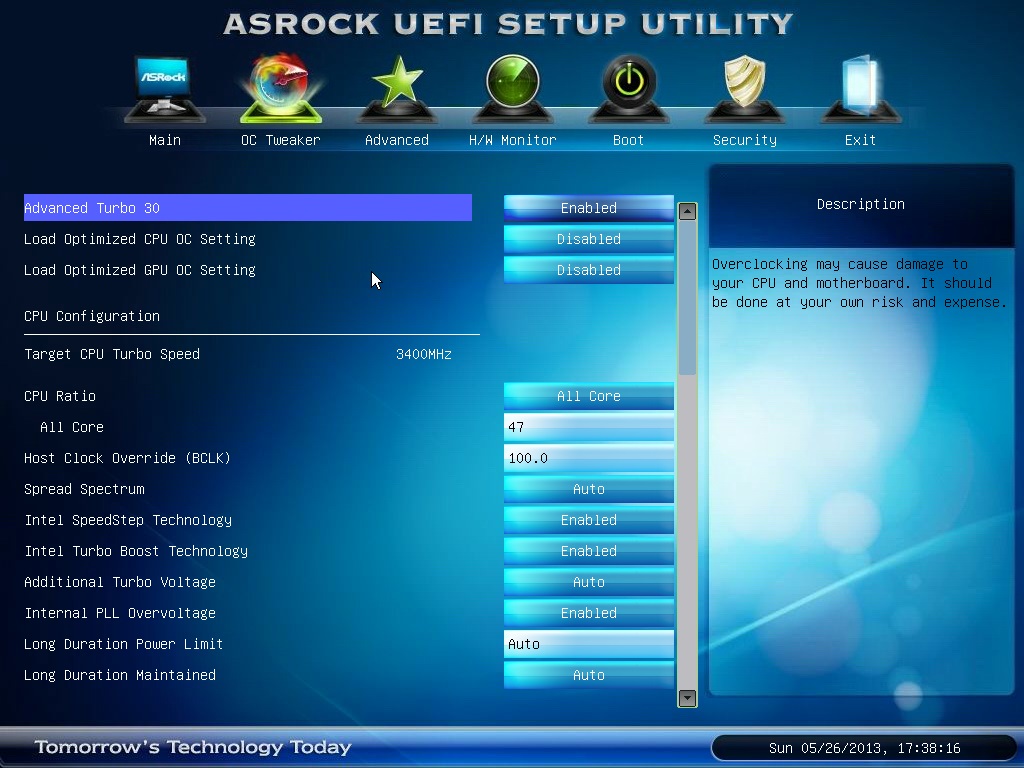

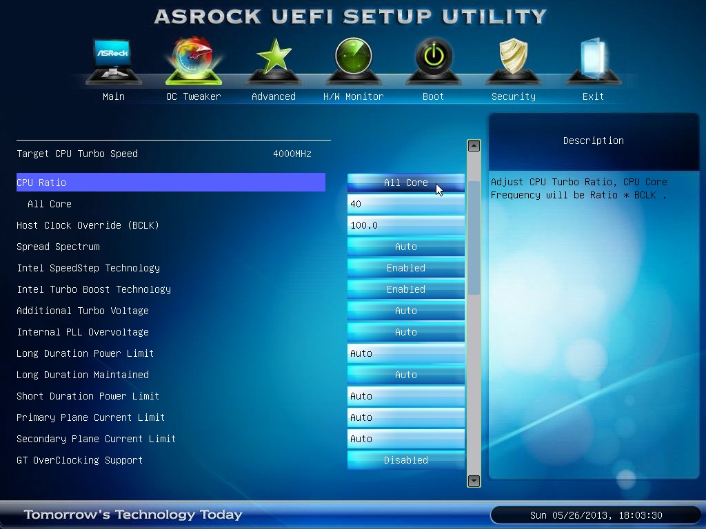

Ah... wunderbar. Danke dir.
Ok. Also wenn ich bei Advanced Turbo 30 "Enabled" einstelle...
...dann werden manche Sachen dann dort umgestellt. Sieht man im 1. Bild schon, dass der Multi auf 47 gesprungen ist
Natürlich habe ich die Standardwerte nicht so gelassen, sondern oben wieder bei Advanced Turbo 30 "Disabled" eingestellt, sodass wieder alles auf Auto wie vorher springt.
Die CPU Voltage Offset Funktion sollte nicht auf Auto sein. Da stellst du dann einfach +0.0 oder + den kleinst möglichen Wert ein.
Die anderen Spannungen stellst du auf die Werte, mit denen die CPU bereits läuft.
Im ersten Bild bei All Core kannst du schließlich den Multi einstellen. Da kannst du ja gleich mal 40 probieren.
Was das Advanced Turbo 30 bedeuten soll, habe ich keine Ahnung.

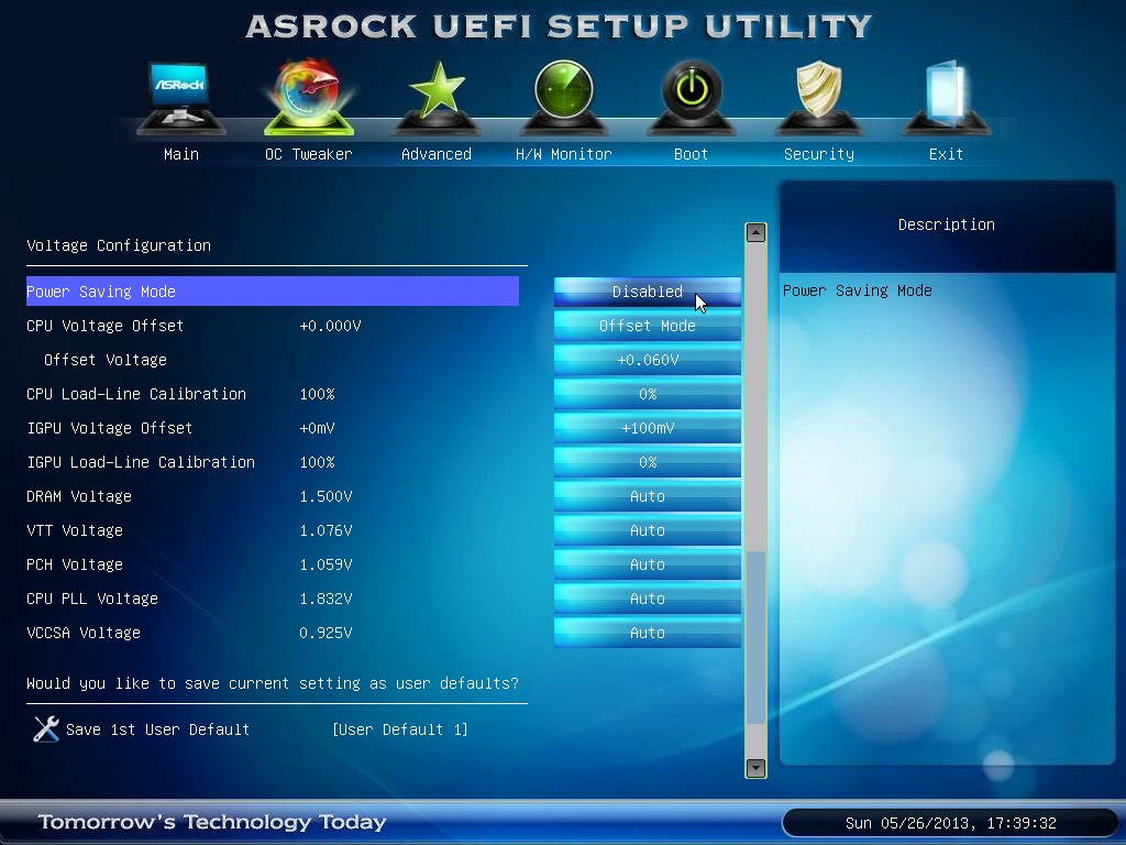

Das scheint ein Modus zu sein, der auf "Enabled" bestimmte Features ausklappt. Z.B den Multi auf "All Core" und nicht auf "Auto".
Habe nun folgendes eingestellt:
Noch niedriger gehts beim Offset nicht, ansonsten komm ich in den -0.005 Bereich.^^
Ist alles Weitere ansonsten in Ordnung?
PS: Komischerweise schwankt die Core Voltage in CPU-Z ein bisschen. Ist das normal?
PS²: Habe nun mal kurze 15 Minuten in Prime95 etwas getestet. Auf Custom gestellt und einen Haken bei "Run FFT's in-place" gemacht. Gab nach 15 Minuten keinen Fehler oder derartiges.
Höchste Temperatur war sowohl in CoreTemp als auch in HWiNFO64 75°C. Kommt mir ein wenig hoch vor.
Die Spannung lag aber auf etwa 1.3210 Volt. Zumindest unter CoreTemp... Das scheint nur zu buggen^^
Bei CPUZ waren es 1.232V und in HWiNFO64 1.240V. Ist das nicht etwas zu viel? Oder noch im Normalbereich?
Passt. Temperaturen sind prime bedingt höher als bei normaler Auslastung.
Zu den Spannungen: Nur das, was CPU-Z ausliest, ist die aktuelle Kernspannung. Das was bei CoreTemp unter VID steht, ist etwas anderes.
Dass die Spannung schwankt ist normal, jedenfalls im mV Bereich. Vom idle Modus zur Last springt die Spannung ebenfalls, falls du das meinst.
1,2 V ist für ist für stock Vcore schon etwas viel, aber kein Grund zur Panik. 15 min sind in prime zwar noch nicht sehr aussagekräftig, aber du kannst trotzdem schon mal 41 oder 42 beim Multi ausprobieren.

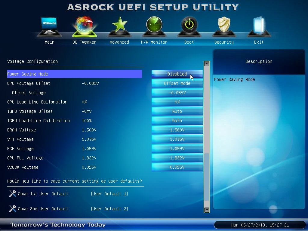

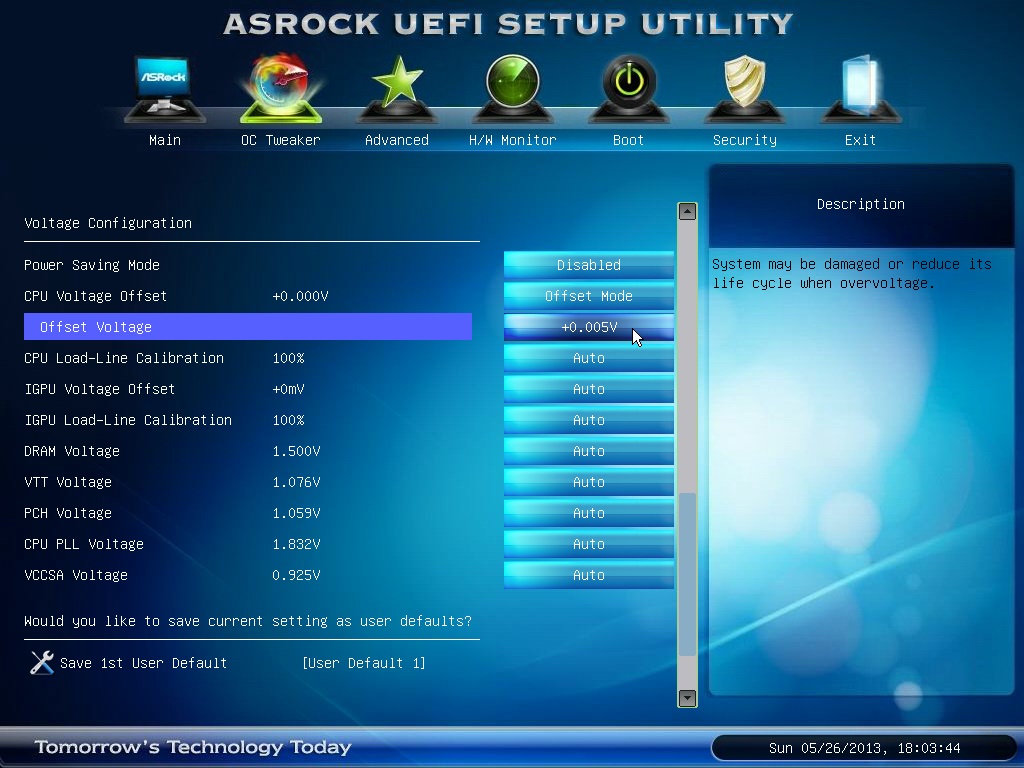

Huhu,
ok. Habe im UEFI all das umgestellt. Siehe hier:
Ich habe den Multi von 40 auf 41 angehoben, wie Hibble schon schrieb.
Beim Offset musste ich -0.085V angeben. Als ich +0.005V eingestellt habe, hat der plötzlich eine maximale VCore von 1.326V in CPUZ angezeigt!
Das ist mir eindeutig zu viel. Die Temperaturen gingen ebenfalls auf maximal 82°C hoch nach 15 Minuten Prime!
Habe dann Prime vorsichtshalber gleich gestoppt und dann -0.085V eingestellt, sodass er wieder auf einer VCore von 1.240V rumdümpelt.
Ich hoffe natürlich, dass ich soweit alles richtig gemacht habe.

Huhu,
Was meinst du denn mit "WHEA-Fehler"? Wie findet man denn heraus, ob es welche gibt?
EDIT: Nach 15 Minuten mit dem Prime-Preset "In-Place large FFT's (maximum heat, power consumption, some ram testet)" sind es max. 75°C.
Nach 20 Minuten schon bei maximal 81°C. Ich glaube, dass die VCore noch weiter runter muss.
EDIT²: Ok. Noch weiter runter geht die VCore nicht. 1.224V bei 4.1GHz. Offset -0.0100V. Wenn ich weiter runter gehe, gibts einen Bluescreen.
Zwischenergebnis: Nach 30 Minuten Prime ist die höchste Temperatur 80°C.
Habe ich vielleicht eine "Montags-CPU" erwischt? Denn manche kommen ja auf 1.1V mit Übertaktung.
Achja: Immer der 2. Kern wird am heißesten. (80°C) Die anderen Kerne (1,3 und 4) bleiben meistens bei 67-73°C.
Eigentlich dachte ich immer, dass der Macho gut kühlt...
Nach 1 Stunde Prime @ "In-Place large FFT's (maximum heat, power consumption, some ram testet)" lag die höchste Temperatur bei 79°C @ 4.1GHz / 1.224V.
Grüße
